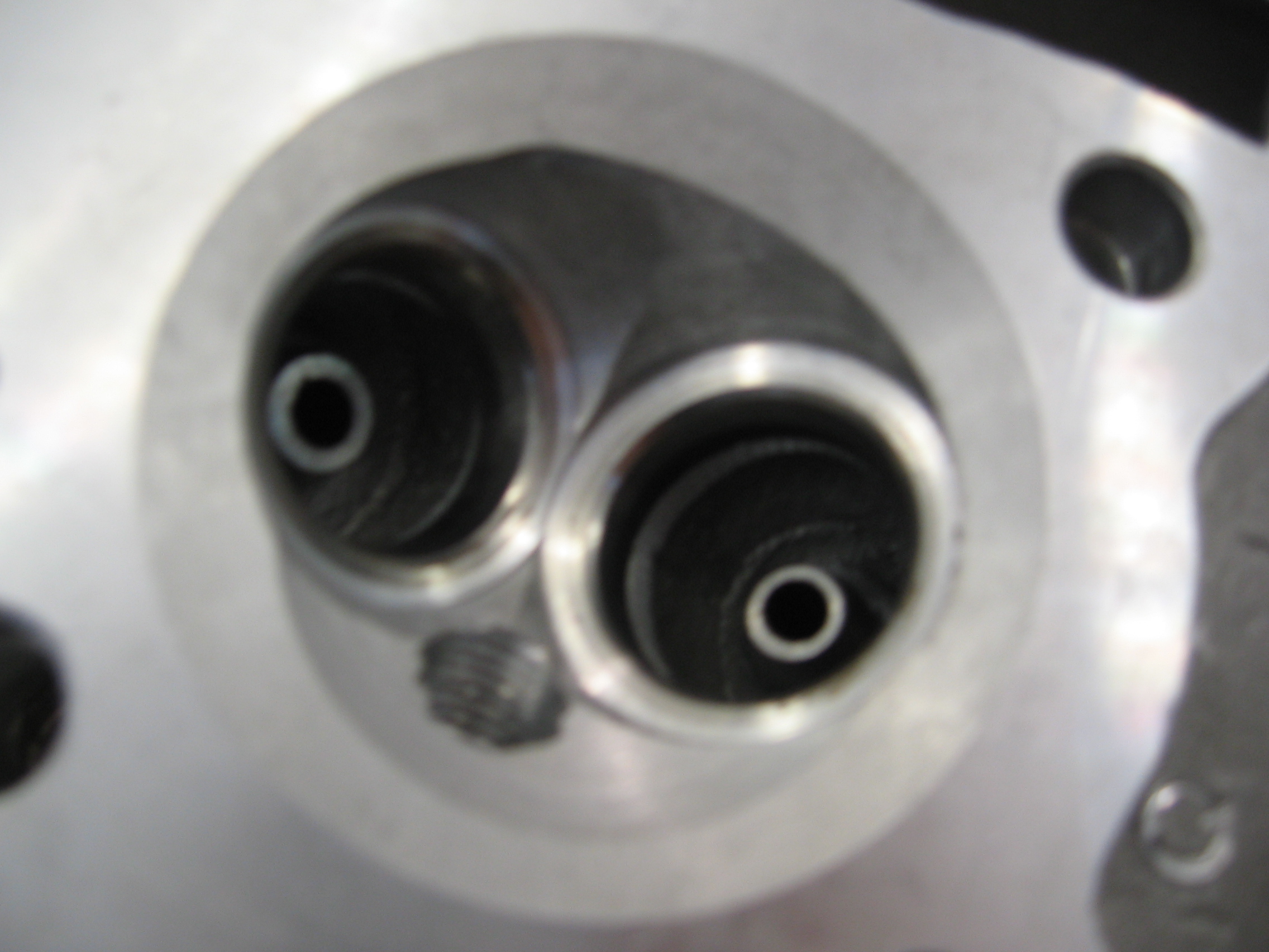

На вид вроди ничо трогать особо ненадо. Погляди на ступеньки внутри каналов. Если есть выроввняй и все.
А так вроди аналогичную голову уже перемывали по косточкам в этой теме..поищи.
Тема страшно засрана. Найти что то практически невозможно. К сожалению, проще спросить еще раз :)

Я этот переход не мешает потоку?
Ну вот потому и спросил на всякий случай :). Он там скруглен и как бы особо мешать не должен.

Ну немного скруглить непомешает, все зависит какой там подъем клапана и от время сечения.
Нужно фоту сделать стоб тарелка клапана была в горизонте и клапан был на макс подъеме....
а оси клапанов вдоль оси объектива......тоесть фотам чтоб клапан бал бинед как ( T )... тогда дальше можно будет вести разговор......Но обязательно чтоб был и менно макс подъем с распреда а не от балды!!!!!!

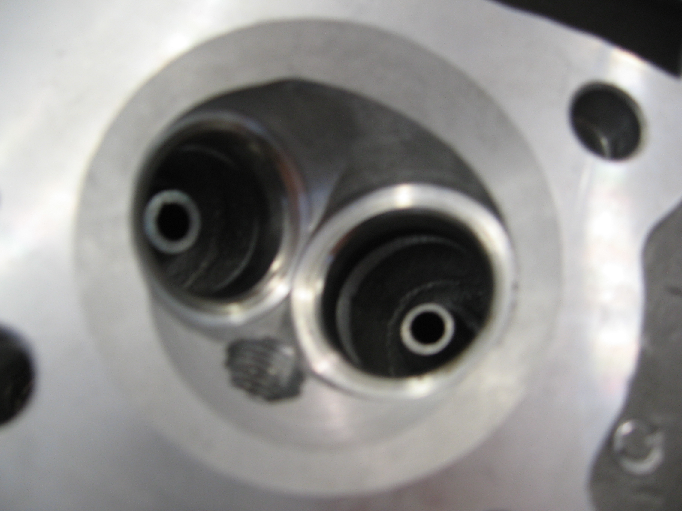

глянул на бошку, аналогичную той что стоит на моём скутере (125сс)...странно, но не увидел там каких то изъянов. Каналы гладенькие и сделано всё не тремя фрезами. Мотор крутится до 8500 (пробег 13000) максималка - соточка, хотя добирается до неё долго, до 90 км/ч - очень быстро. Скорость - по жипиэсу. Масло с самого начала лил мотюл 7100 по 160 гривен литр, бенз - 95Е. Ах да ещё прикол....на подножке до 10 000 крутил с самого начала...просто) а тут вдруг попробовал покрутить со снятым колесом и выхлопом...странно, но мотор даёт всего шесть тысяч и упирается....неужели колесо действует как маховик? И ещё вопрос, судя по фото, нужно ли мне пилить голову?
