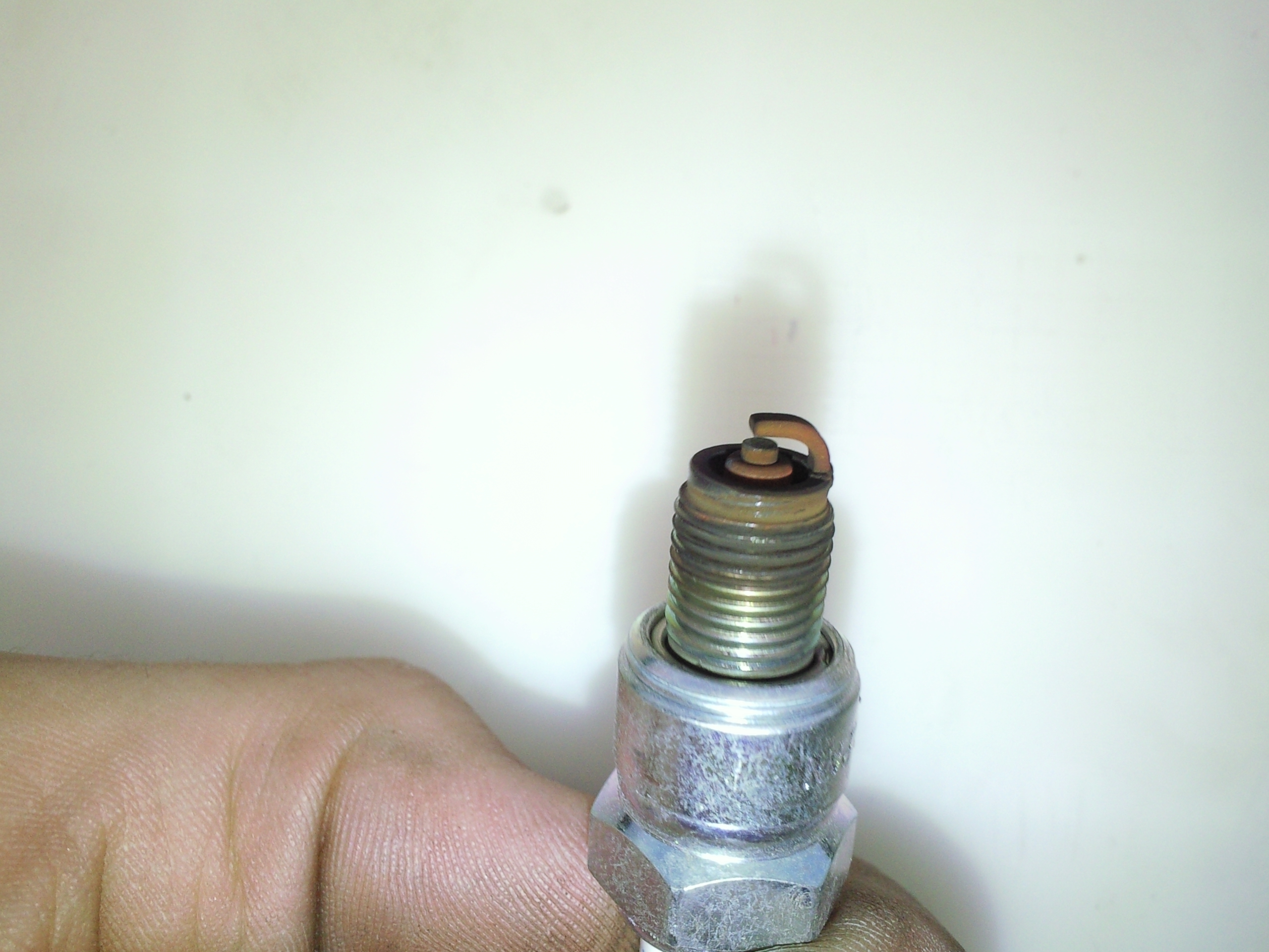

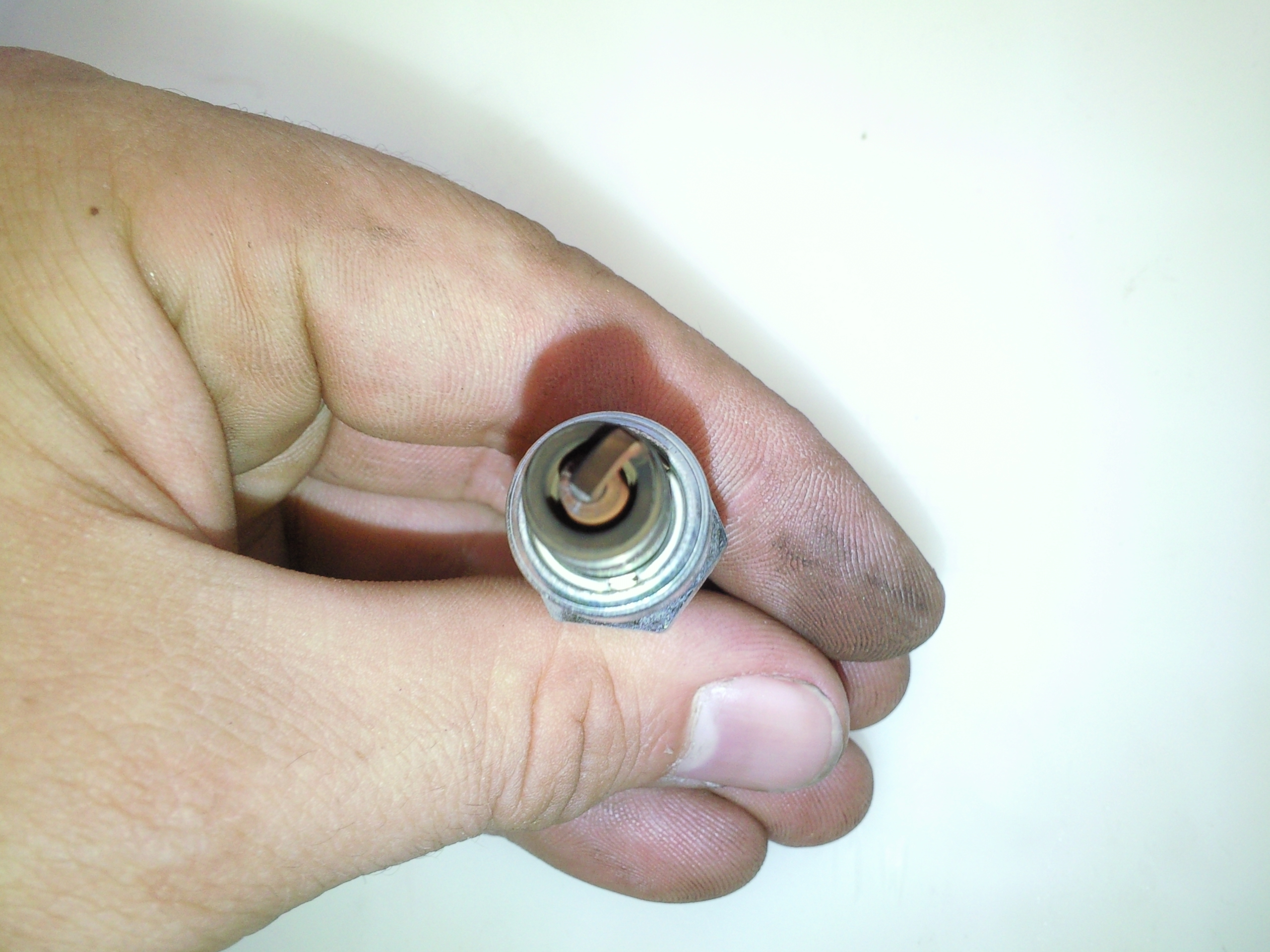

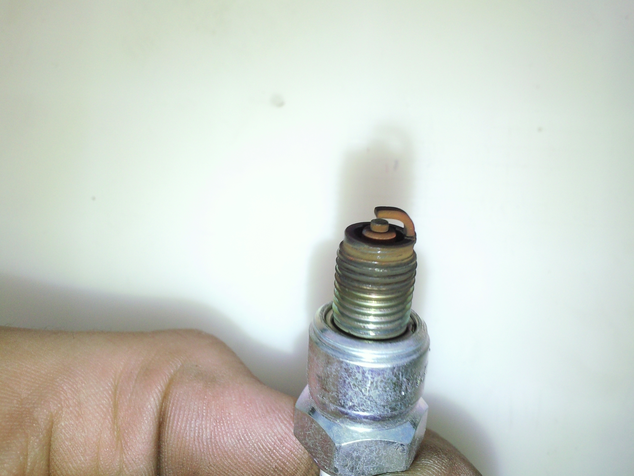

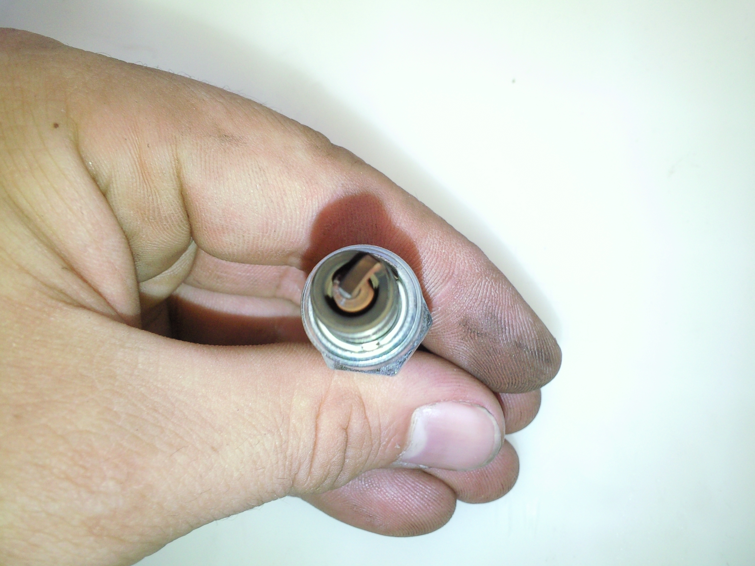

Сорри немного не по теме. Данный цвет свечи нормальный? При резком открытии газа скутер может глохнуть, Холостой ход нормально не настроить, Плохо заводиться на горячую и холодную!
059.jpg [ 1.64 MiB | Просмотров: 4985 ]
058.jpg [ 1.52 MiB | Просмотров: 4986 ]
