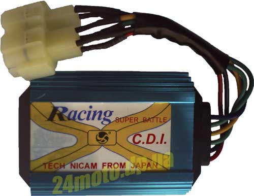

Скажите,заказал себе комутатор спортивный ВGM на 139 но он на 6контактов а на родной подходит 5. Вопрос: будет ли работать!
150cc.jpg [ 20.8 KiB | Просмотров: 9692 ]
 Заголовок сообщения: Re: Коммутатор без ограничителя оборотов BGM GY-6 для 139QMB/A,
СообщениеДобавлено: 17 Sep 2009, 14:42
Сообщений: 3446
Откуда: Москва,САО
Стаж: 5лет
Должен. Один из контактов, это продублированный массовый провод.
По большому счету нужно для зажигания всего четыре провода
1. Силовое питание от генератора
2. Масса
3.глушащий провод, на него подается масса после выключения зажигания
4.Сигнал с датчика положения коленвала
5. Вывод на катушку
У меня подходит шесть проводов, но два из них масса, и внутри коммутатора они объединены. НА Фортуне точно такой же коммутатор, но один из проводов массы не подведен и контакт коммутатора не задействован.

Да на самом деле подошел,красивый на вид качественный но результата не дал,может кто подскажет в чем дело?он стоит у меня на speed geer с 47-ой поршневой
СообщениеДобавлено: 22 Sep 2009, 12:19
Сообщений: 1777
Откуда: Чувашия
Откуда будет результат, если на "speed geer с 47-ой поршневой" с вероятностью 99,99% коммутатор и так был без ограничителя.
Коммутатор с ограничителем бывает на фирменных мопедках, и на очень редких китайцах, на Баотянах например.
