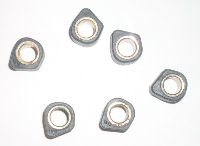

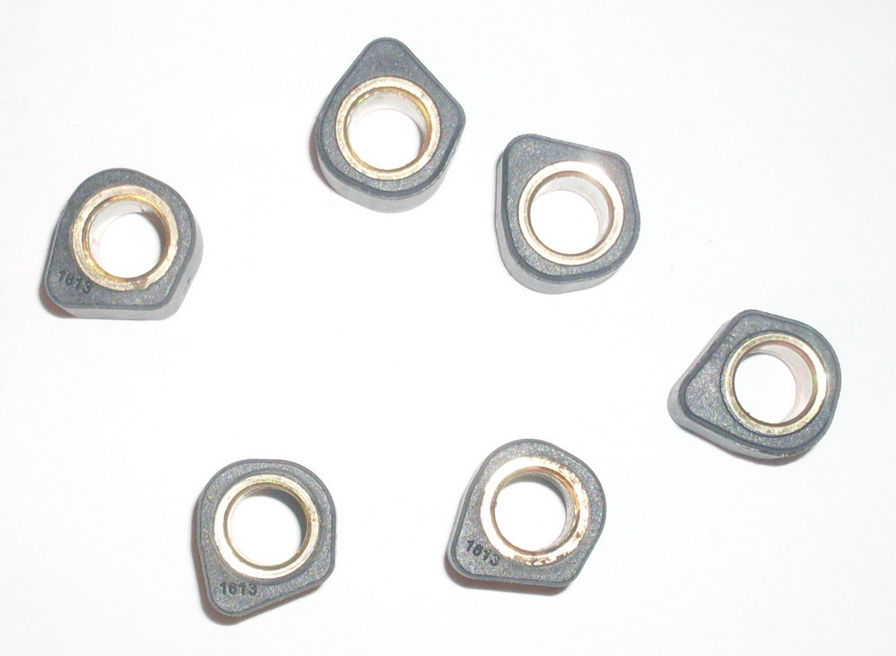

Собственно, достались мне вместе с убитым двигателем вот такие ролики :-o Хочется узнать, что даст такая форма??? *DONT_KNOW*

Полигональные ролики.
Спорная вещ.
Кто-то говорит, что они дают прирост динамики.
Кто-то ничего не почуствовал от их установки.

Тоесть их можно спокойно ставить в стоковый вариатор? Кстати, их вес 7,5 грамма.

С такими роликами, в теории возможно, скутер будет легче накатом катьться с горки.

ну что они дадут?
срабатываться они будут неравномерно,вернее будут срабатываться под угол,поэтому, мне думается,что прослужат они меньше чем круглые.
что касается ходовых характеристик скутера-тоже интересно,
я полагаю,что они будут зависеть как раз от массы грузов.

Вполне вероятно что они смогут слегка подклинивать в положении соответствующему маленькому передаточному числу вариатора, амож и не смогут. Думаю ясна суть гипотезы.
Я такие не пробовал и это всего только предположения.

ты на них посмотри,они же поступательно будут перемещаться в варике,типа "туда-суда",поэтому и клином срабатываться по идее должны,теми сторонами,где контакт с вариком.
и причем тут сцепление то? сцепление при определенных оборотах срабатывает,и его сработка только от двух вещей зависит-обороты ремня и жесткость пружин!

парниииииииииии!!!!!!!!!!!!!!!!!!!!!!!!!!!!!!!!!я-то что всем вам нужно! :-D я в сентябре заморочился такой темой...тоже было пипец как интересно!компания MHR настоятельно рекомендует такие роллы к установке!на ютубе даже видео есть.но я вот что сделал:так как варик у меня был снят,я решил в канавках отлить такие грузики.взял старые грузики от хонды такт и наростил их до такой формы.мучался правда долго с приданием такой же формы,переделывал раза 4.к тому же хондовские грызы меньше наших...аааар...долго я мучился и намучился!наконец-то положил грузики в канавки,накрыл упорной пластиной,собрал всё короче...тестировал я на дрели,потому как сам скутер стоял далеко в гараже....соорудил такую нетрудную конструкцию-взял сверло,намотал на него изоленты,на всё это дело нацепил нашу втулку,ну а дальше всё понятно.тестирую.дрель у меня с 0 до 3500 об мин крутится..так вот...где-то на половине скорости грузики вообще не выдвигают щеку вариатора,хотя обороты около 2х тысяч!странно на самом деле...я когда-то летом ещё тестировал так варик с обычными грузиками...так те уже на 1000 оборотов выталкивать начинали...а эти-вообще нет.далее ещё чуть прибавил оборотов,и тут о чудо! :-o ровно на половину эту ролики РЕЗКО выдвинули щеку варика!далее с ростом оборотов прямо пропорционально скорости вращения конструкции,щека выдвигалась дальше.при сбросе оборотов была та же картина,сначала плавно спускается,потом резко падает.не знаю как на движке правда это будет.мои ролики быстро сломались,так и не дождавшись своего места на скутере. :-D зато наигрался и понял как работает варик с такими грузиками.сейчас вот ищу такие себе,только уже фабричного производства.кто-нибудь знает сколько они стоят и где найти?я думаю с такими роликами разгон будет резче.

Не, загрузка двигателя будет неравномерна.
