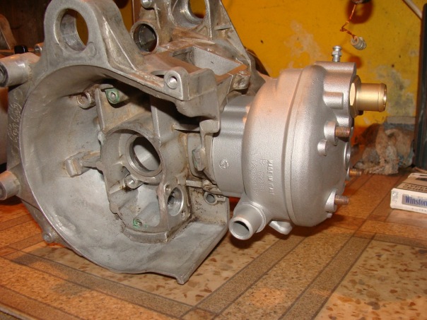

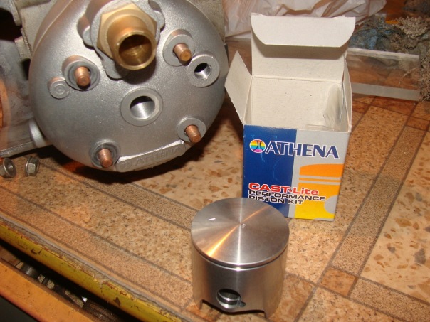

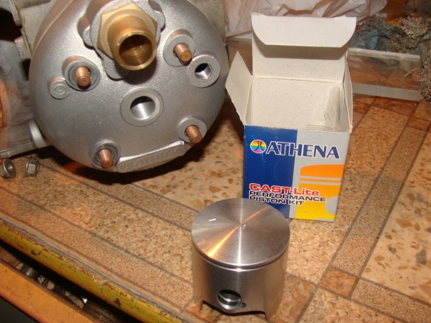

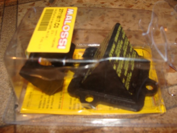

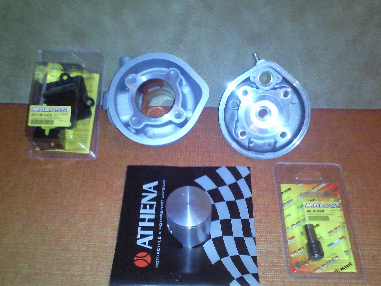

Всем здрасте)

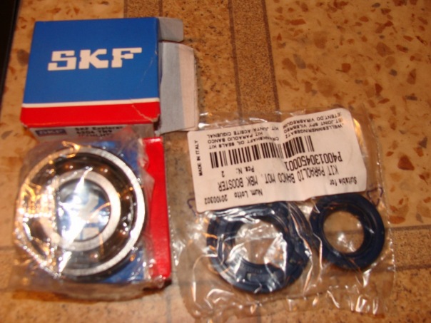

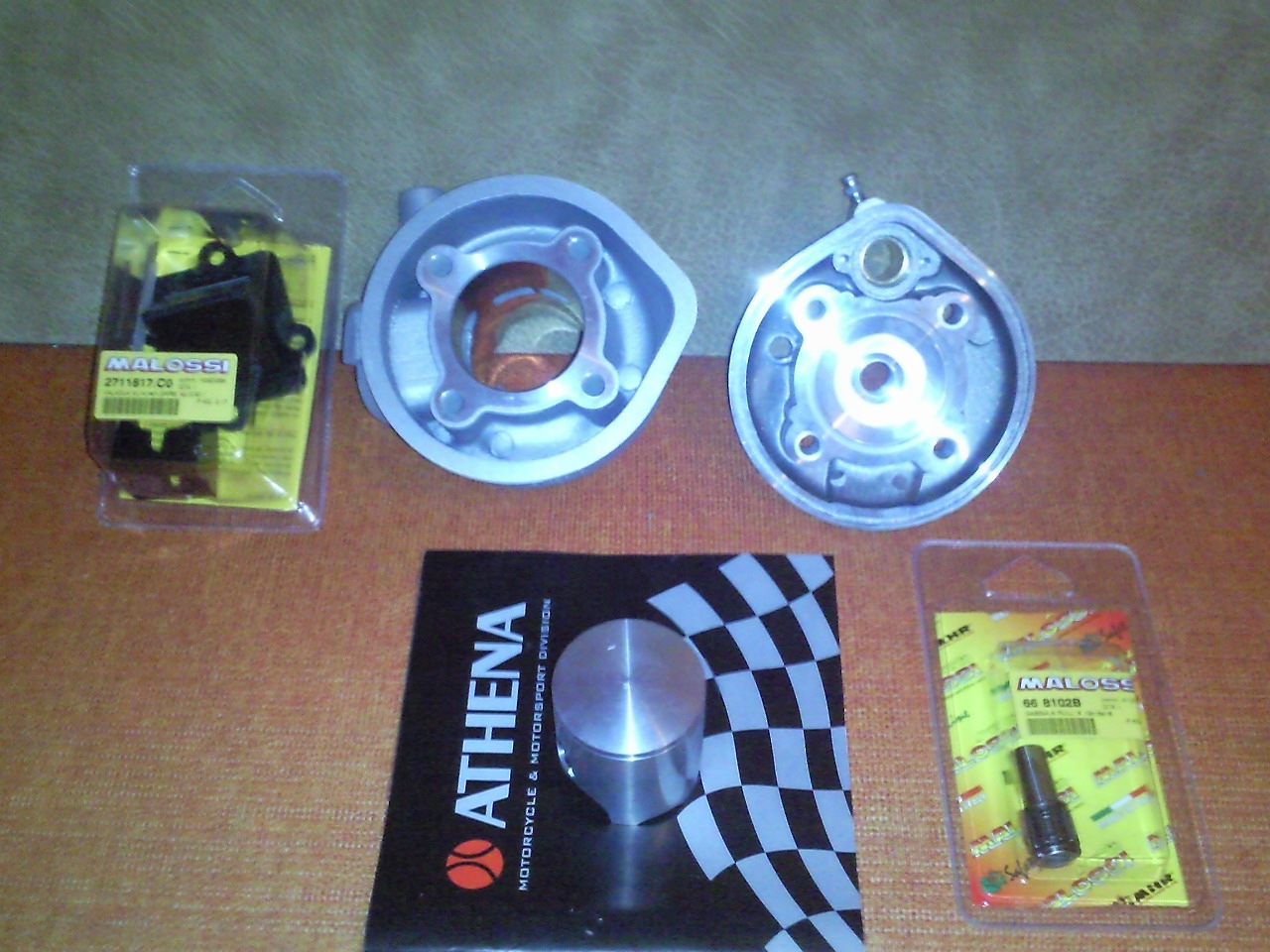

и вот мой мотор словил клина на 10 000 км. и решил немного затюнить)
Скиф полностью разобран до голой рамы.
Сегодня в ревауте купил немного запчастюлек, самое основное.
1.Athena 1(sport pro 70cc)Водянка
2.Malossi MHR vl3 Домик
3.Сальники, подшипники
4.Игольчитый malossi 12/16/16
5...
Завтро будем запиливать картер, так как домик MHR vl3 не влазиет.
Ставить кален вал, и сматреть впускные окна.
В последущем ставим радик, помпу шланги.
Ждем YASUNI C16,зажигание р-сетап,комут малосси тс юнит,карб 21. Пока вроде все) не успел сделать фотки.
Вскоре буду добовлять фотки, спрашивайте)

funix писал(а):
Оч интересно, пиши че как встает и побольше фоток :)
Ну с вопросом как чего встает) все понятно)
встает все без проблем, кроме домика, и игольчитого подшипник) а все остально на ура)

funix писал(а):
А чем игольчатый не угодил?

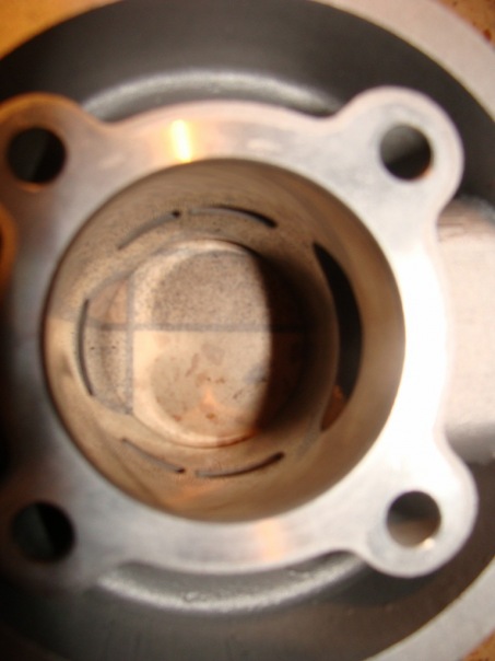

Cвоим длиным размером))поршень сегодня под пили, встал нормально)

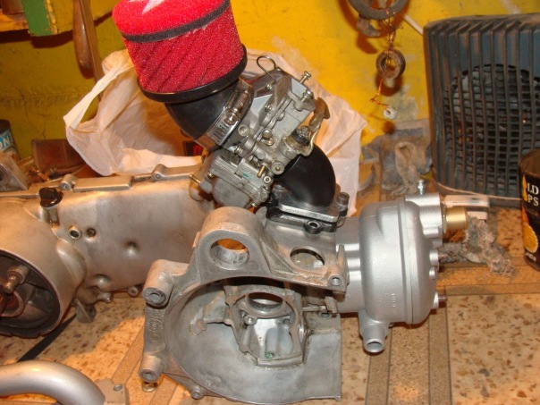

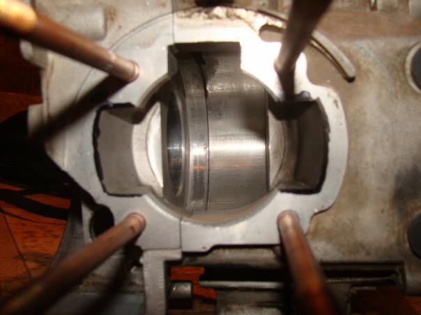

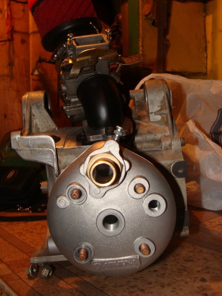

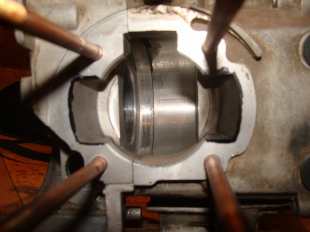

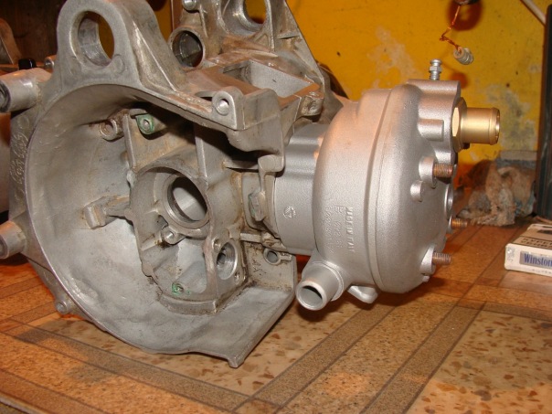

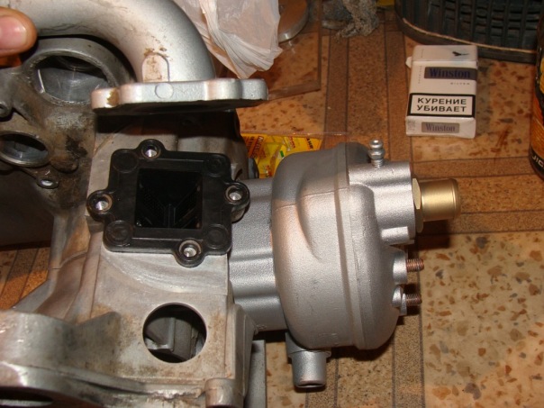

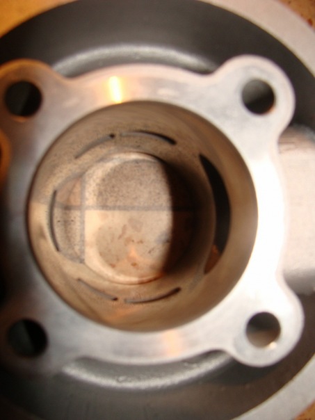

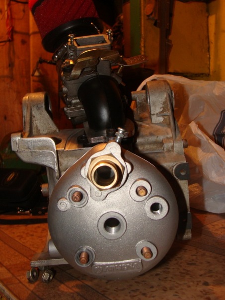

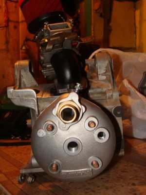

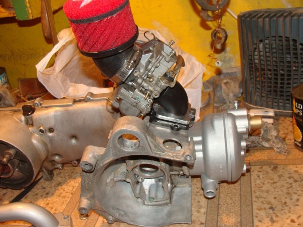

Продолжение ..
5.jpg [ 88.88 KiB | Просмотров: 7764 ]
4.jpg [ 62.57 KiB | Просмотров: 7764 ]
2.jpg [ 49.72 KiB | Просмотров: 7764 ]
1.jpg [ 59.78 KiB | Просмотров: 7764 ]
3.jpg [ 93.78 KiB | Просмотров: 7764 ]

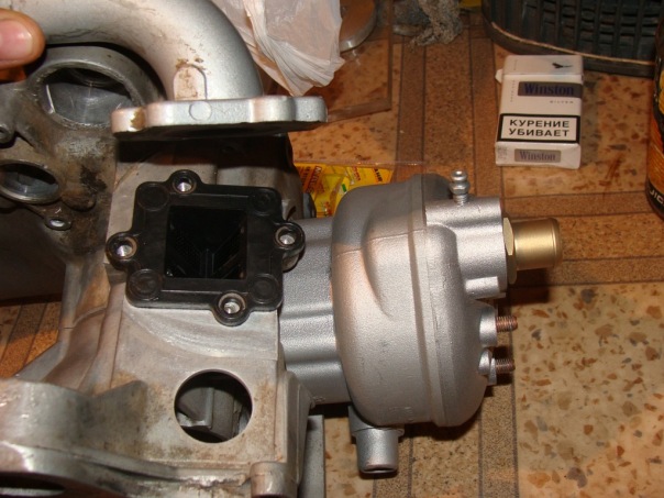

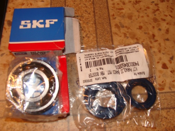

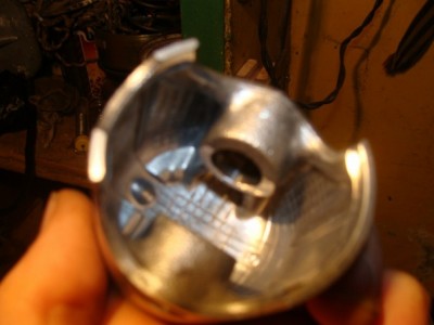

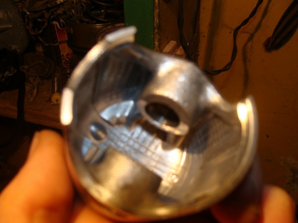

и еще)
19.jpg [ 85.98 KiB | Просмотров: 7764 ]
Комментарий к файлу: пиленый поршень)
16.jpg [ 55.46 KiB | Просмотров: 7764 ]
11.jpg [ 97.78 KiB | Просмотров: 7764 ]
8.jpg [ 81.13 KiB | Просмотров: 7764 ]
6.jpg [ 98.42 KiB | Просмотров: 7764 ]

Ябы лучше подшипник китайский-узкий поставил. Ставил ЦПГ малосси спорт так у меня наоборот, поршень расчитан на 16 мм подшипник, а у меня узкий, и чтоб не болталось пришлось шайбы алюминиевые ставить с боков. Просто испугался что при таком гулянии шатуна, его погнет.
У Импульса кстати такой подшипник за неделю рассыпался.

4 Бюджет ?
5 Радиатор от чего будит ?
6 Света не будит ? Зачем комут малосси, если в комплекте с зажиганием есть комут. ?
7 Поршню пилить будишь ? менять фазы ?
8 Фнс будит упираться в зад ?
Проэкт норм.. :003
 Заголовок сообщения: Re: Stels Skif liquid cooled (Tuning)
СообщениеДобавлено: 25 Nov 2010, 01:37
Зарегистрирован: 18 Apr 2008, 14:14
Сообщений: 105
Откуда: г.Одинцово
Stage6 писал(а):
1 Карб пвк ?
2 Что за вал ?
3 Впускной патрубок родной ?
4 Бюджет ?
Проэкт норм.. :003
1.ПВК МИКУНИ 24 мм
2.мотофорс онкорд рэйсинг
3.Впус хэнд мэйд
4.50 тонн
5.Отопитель печки (ваз,ока и т.п)
6.Селетра
7.Пилиться уже)))
8.Сабфрей самодельный , все стоит нормально))
