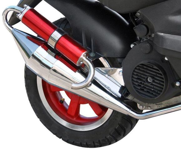

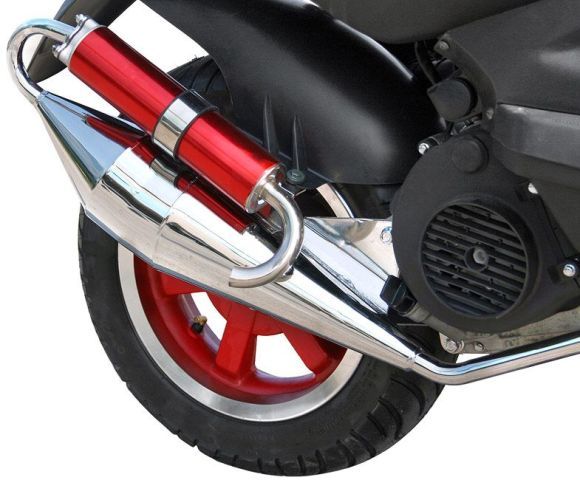

Про тактик 50 я знаю, что 2-т. У самого Лидер был. А тактик 100 извиняюсь, попутал. глянул сюда http://www.stels-trade.ru/product_18.html на эту фотку и увидел щуп для масла. Сделал вывод, что он 4-Т. Дальше не прочитал. А это фотка от Тактика 150.
Тактик 100.jpg [ 46.95 KiB | Просмотров: 10159 ]

funix ту тему я видел. У меня задача оставить воду. Вал проще проточить по наружному диаметру чем картер точить. Просто интересно может есть готовые валы, от того же аксиса, 90 бивиса или подобного. Чтоб полнощёкое сразу. Под котёл проставку воткнуть и заменить шпильки - вообще не вопрос.
Glucky73 это 150ка, аналогична нексусу какому то там... а 100 она 2т, гибрид китаеджога и грандаксиса.

SaSh`ok
Вот вот) 100сс тактик еще 2т...это 150сс уже более менее пошли на gy6 движках
