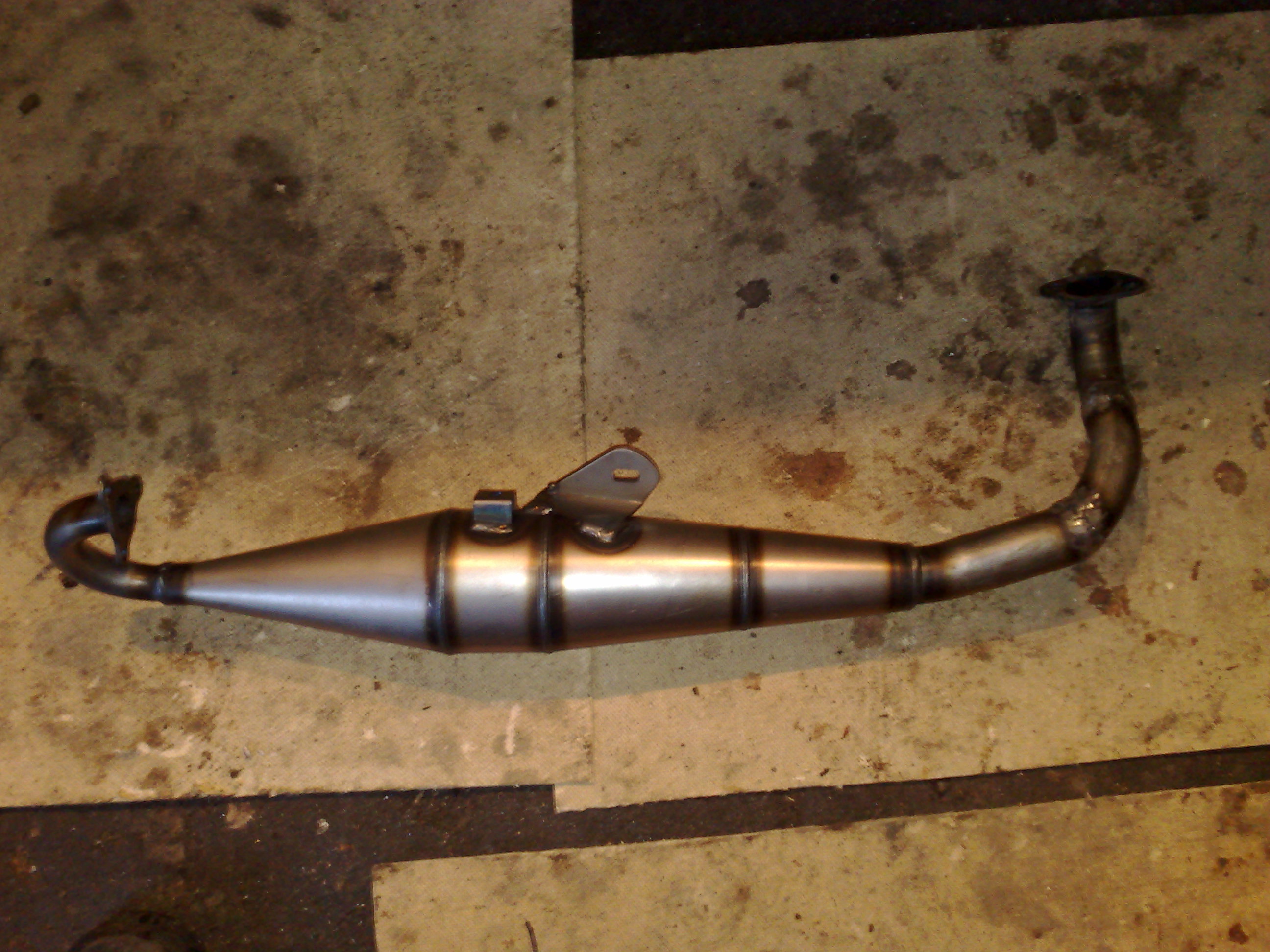

для тюнинга была приобретена труба некст р, но не оригинальная для минарелли гор. а для пьяджо (дешевле вышло),после чего с помощью болгарки и сварки ей была придана нужная форма :) ничего не добавлялось,просто труба была разрезана в стыках после чего были изменены углы,была подгонка трубок,все это сварено и в конце зашлифовано. получилось неплохо,все стыки плавные. осталось сделать крепление для трубы и все.

вопрос есть--- какая разница толщины стенок трубы некст и той,которую вварил???

я ничего не вваривал :) все колено целиком от стандартной трубы,просто были изменены углы стыков и их длина

полностью правильное решение!!!

правда работы было на 6 часов... чамое сложное это придать правильные угол крепления трубы к двигателю... методом проб и ошибок был наконец то найден нужный угол
