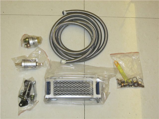

сори канеш что апнул старую тему, но все же. какова эта приблуда в действии? реально помогает, или деньги на ветер?http://www.scootermag.ru/new/shop/product/komplekt-masljanogo-ohlazhdenija-skutera-dlja-4t-gy-6-139qmb-152157qmj/

Я хочу поставить, когда 90сс поставлю. Сначала хотел под клюв его поставить, а там места мало, придётся туда где крышка клапанная ставить и туда то еле влез, размеры у него немаленькие оказались.
946933e496bd.jpg [ 52.51 KiB | Просмотров: 13462 ]

aser
+1,сам заморачивался ставить на 180сс охлаждение масла
но в итоге поэкспериментировал с радиком купленый клиентом понял что мне оно не нужно,тумпература упала всего на 7 градусов

Сначала помер-ей температуру своего масла в картере а потом думай о его охлаждения у меня самым жарким летним днем после долго заезда максимум было 112 градусов я думаю что при такой температуре охлаждение не нужно!

Дело в том, что масляный радиатор в наших двигателях работать не будет: плотность масла с понижением температуры увеличивается и твой радиатор с маслом будет как затычка. Чтоб прогнать через него масло, нужно давление (как в автомобиле). Но наш маслонасос необходимого давления не создаёт (вкладышей-то нет - продавливать нечего).
