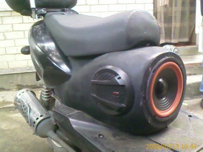

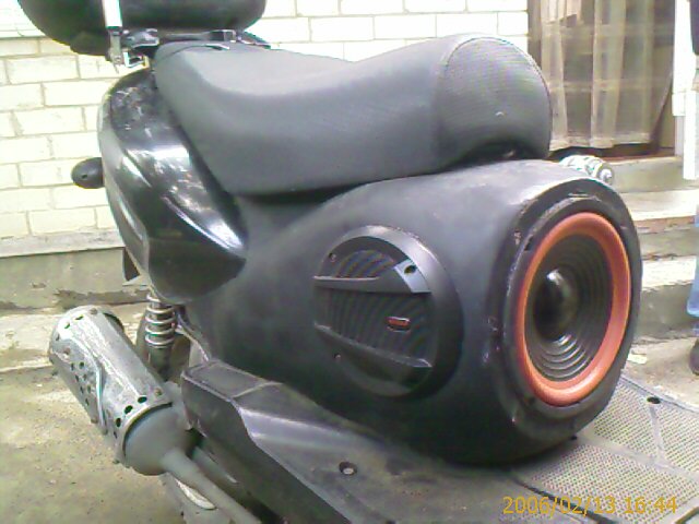

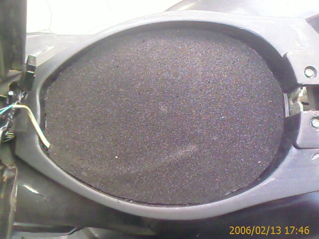

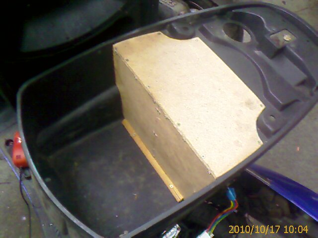

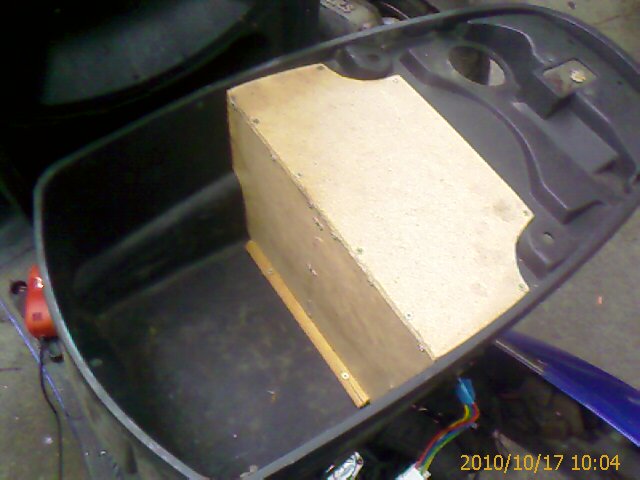

На предыдущей странице был пост против использования подсидельного пространства. Если под седло не влазит каска,то это пространство мне не нужно. Поэтому я сделал в нем саб по типу band-pass.С телефона не получается добавить больше одной картинки на пост,доберусь до компа,оформлю красиво.
 Заголовок сообщения: Re: Музыка на скут
СообщениеДобавлено: 12 Oct 2010, 01:06
Сообщений: 162
Откуда: Армавир

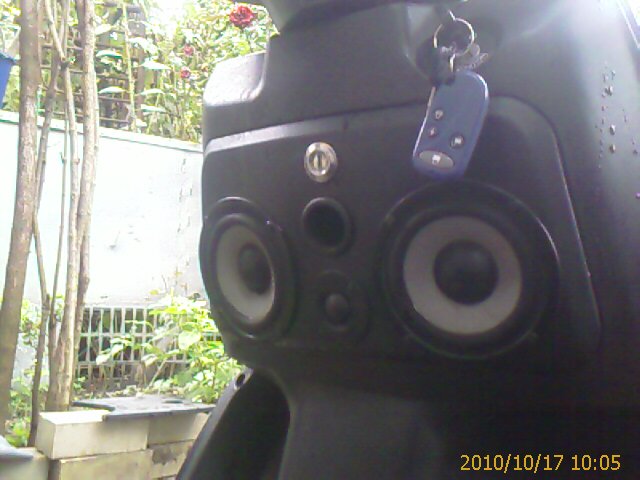

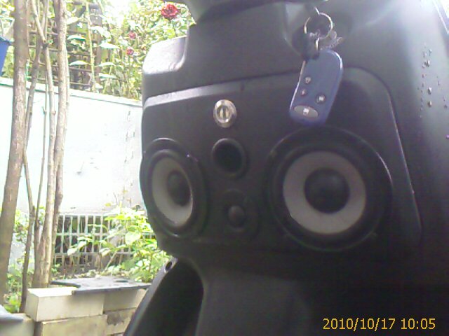

Сделано по принципу "дёшево и сердито"
Комментарий к файлу: subwoofer по типу band-pass.Под седлом места не осталось,процесс сборки не запечатлел.Динамик НЧ - 15ГДН прозводство "Вега",карпета под рукой не оказалось,заклеил битопластом.
.jpg
.jpg [ 59.41 KiB | Просмотров: 8067 ]

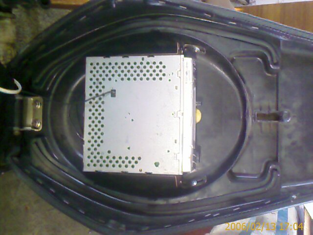

Комментарий к файлу: По бокам коаксиалы Supra - 350р, по центру - х.з. 400р(работает как mid-bass)
IMAGE_00009.jpg [ 57.32 KiB | Просмотров: 8067 ]
Комментарий к файлу: Магнитола с Мицубиси паджеро мини 4Х25Вт
IMAGE_00013.jpg [ 50.23 KiB | Просмотров: 8067 ]

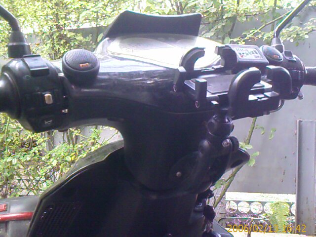

Комментарий к файлу: ВЧ - Mystery 400р,держалка КПК - 380.
IMAGE_00008.jpg [ 72.01 KiB | Просмотров: 8067 ]

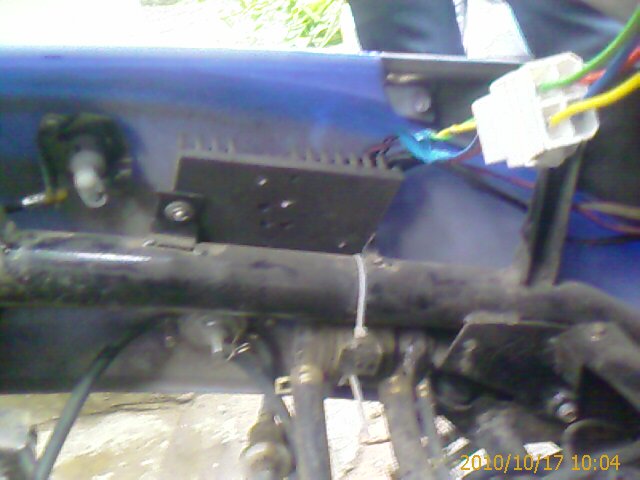

Генератор перемотан,регулятор напряжения самодел(на одном симисторе - почему-то он четче работает,чем на двух) аккум 12В/7А/ч.Ксенон 35 Wt. Аккумулятору 2 года,не хочу убить полным разрядом,поэтому не знаю,сколько часов сможет играть музон.

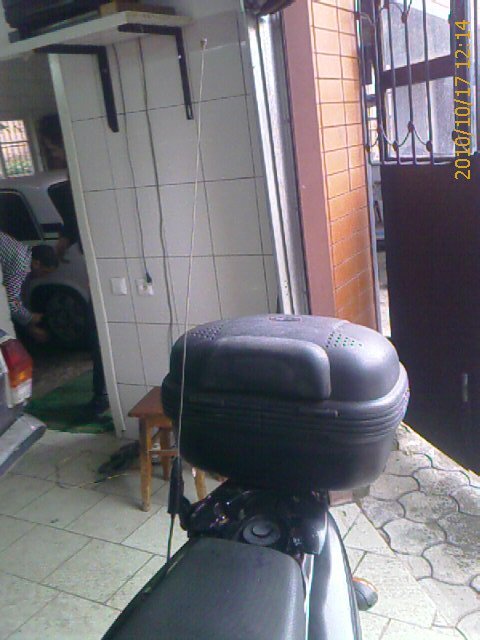

Совсем забыл про антенну. Угол наклона у нее меняется,открывать кофр не мешает.
.jpg
.jpg [ 58.39 KiB | Просмотров: 8015 ]

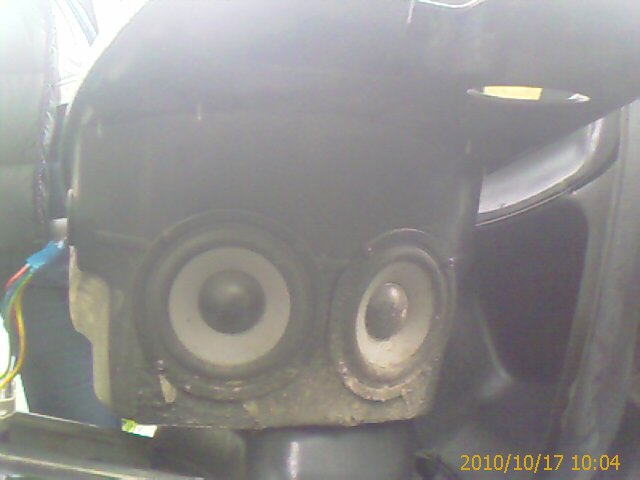

Вот так музон сделал мой знакомый. Использована компьютерная акустика "SVEN". Усь - не знаю,моща и сопротивление не указанно. Голова - телефон "Nokia 6300".
Карман
IMAGE_00025.jpg [ 52.77 KiB | Просмотров: 8005 ]
усь закреплён слева от унитаза по ходу движения,на раме
IMAGE_00024.jpg [ 46.61 KiB | Просмотров: 8005 ]
ещё пара динамиков в "унитазе"
Вот так внутри
IMAGE_00022.jpg [ 44.61 KiB | Просмотров: 8005 ]
Вот так снаружи (крыло надо нарастить ИМХО)
IMAGE_00023.jpg [ 31.51 KiB | Просмотров: 8005 ]
До 70км/ч самому себе слышно
