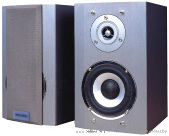

слушайте а если взять такую систему то мож будет лучше чем авто колонки??
просто я в жопе есчо в той живу колонки мне взять не проблема но а вот усилитель..
как вы думаете пойдёт такая система на скут или будет неочень?
Общая выходная мощность 26 Вт
Усилитель встроенный
Соотношение сигнал/шум 60 дБ
тут мне кажется всё легко все внутрености вынел оторвал трансформатор и всё!

вот тут как раз двухполярка в таких колонках. мной описанным выш способом это можно исправить. мощности усилка хватает с запасом, ну лично мне моих 2х20W хватает, я на полную еще ни разу не врубал. однозначно это дело стоит ставить, не разочаруешься. и легко усилок из колонок выдрать - сзади несколько шурупов выкрутил, вытащил, обрезал провода и все. если кому интересно, могу залить видео со своим усилком

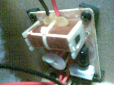

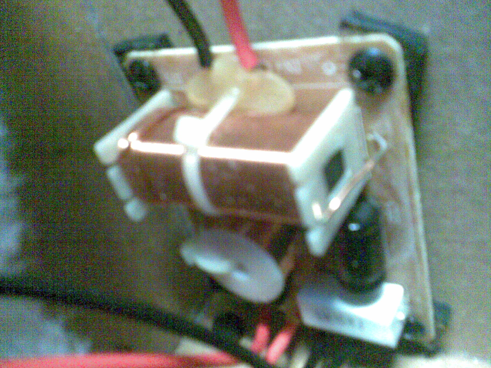

мужики вот подскажите мне я всё так понял или нет!
1.выдераем из колонок всё что там есть
2.отключаем из этой системы трансформатор
3.ставим это всё на скут на прямую к акуму!
4.всё вроде))
И есчо 1 вопрос что это такое??

Мне так кажется, это пассивный кроссовер. Он делит звуковой сигнал на сигнал для ВЧ-пищалки и НЧ(ну тут СЧ)-вуфер. Лучше его не трогать, с ним можно хоть как-то это слушать, без него вообще один шум
