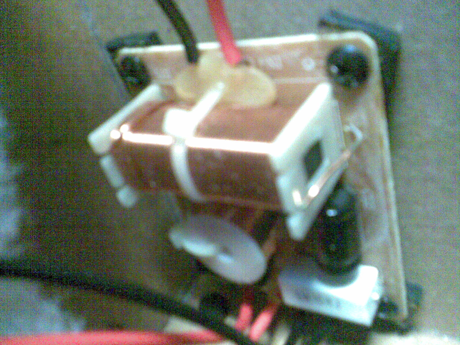

И есчо 1 вопрос что это такое??
Фотка(1072).jpg [ 435.98 KiB | Просмотров: 5234 ]

Мне так кажется, это пассивный кроссовер. Он делит звуковой сигнал на сигнал для ВЧ-пищалки и НЧ(ну тут СЧ)-вуфер. Лучше его не трогать, с ним можно хоть как-то это слушать, без него вообще один шум
