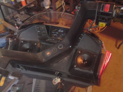

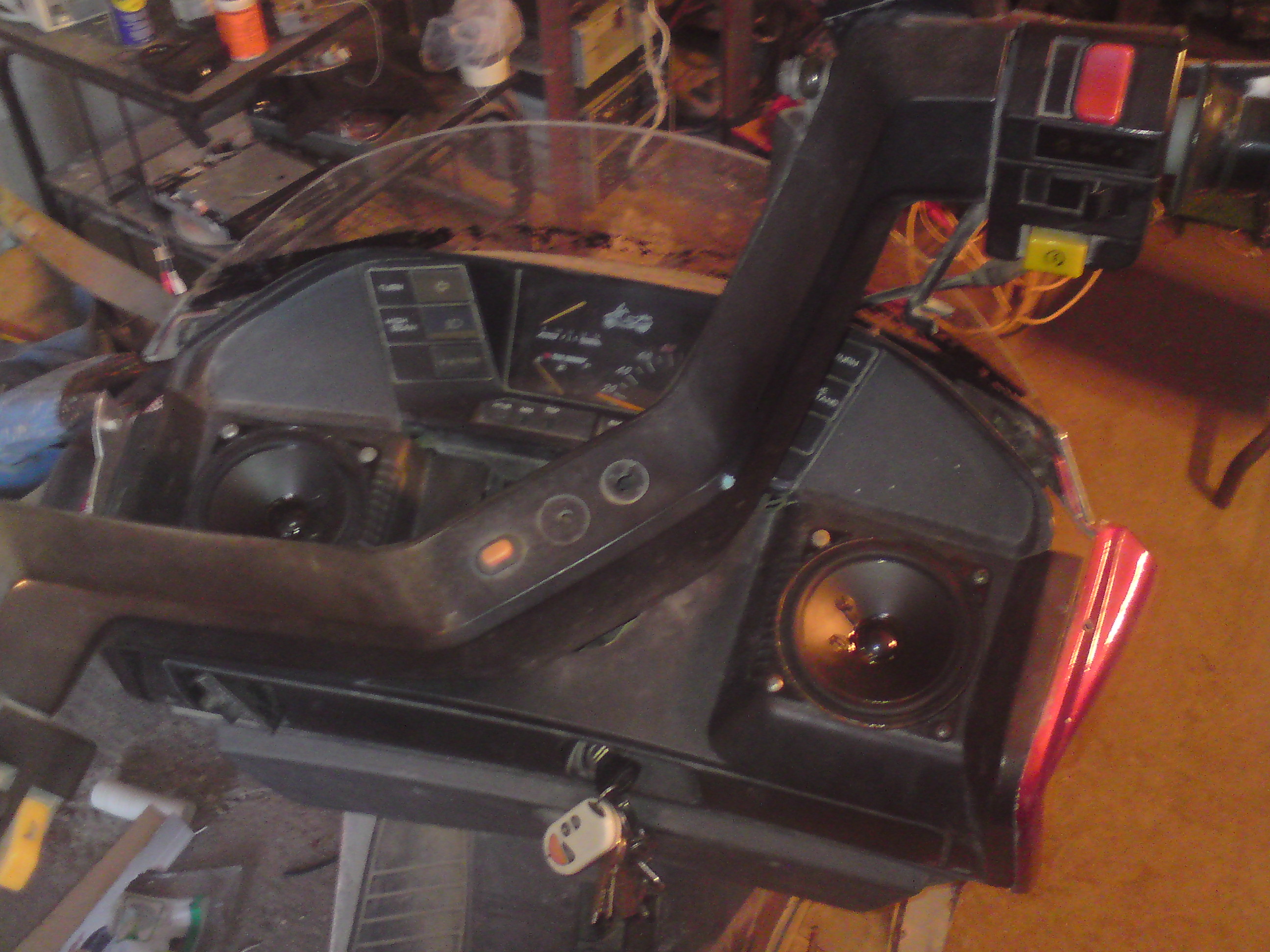

я поставил себе авто, звучит чудесно
DSC02398.JPG [ 987.77 KiB | Просмотров: 4757 ]
DSC02396.JPG [ 696.36 KiB | Просмотров: 4757 ]
