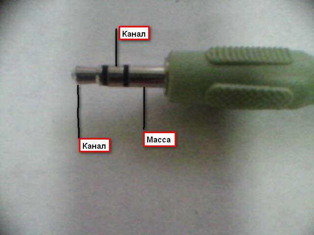

сейчас у меня в руках миниджек с компьтерных колонок.
Как его подключить без походов в радиомагазины :005

3.5.jpg [ 17.17 KiB | Просмотров: 16416 ]
ИМХО эхо из-за того,что ты на входе 2 канала перемкнул.
На джек: провод из двух оплёток - масса, красный - один канал, белый - другой.
На усь: провод из двух оплёток - 2,4,6,8, красный - 1,3, белый - 5,7.
Должно помочь. Ну а где право лево сам разберёшся.

Сегодня все подключил как сказали-включил музыку и...
ОФИГЕЛ!
Уже на 15%громкости динамик выдает такую громкость,что дальше страшно прибавлять :003
проверял на динамике от музыкального центра) :002
