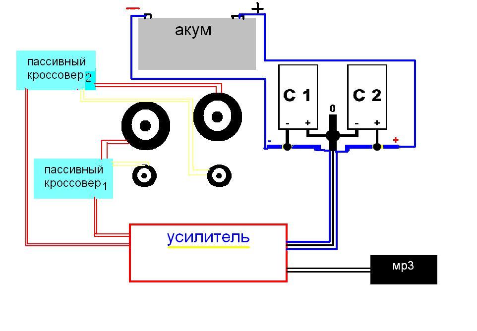

зацени я тут схему набросал!
foto0283ds2.jpg [ 54.29 KiB | Просмотров: 9136 ]
 Заголовок сообщения: Re: Тем, кто собирается ставить усилок с комп. колонок
СообщениеДобавлено: 03 Feb 2009, 19:55
Сообщений: 3948
Скутер: Продан...
Стаж: Много...
все верно
