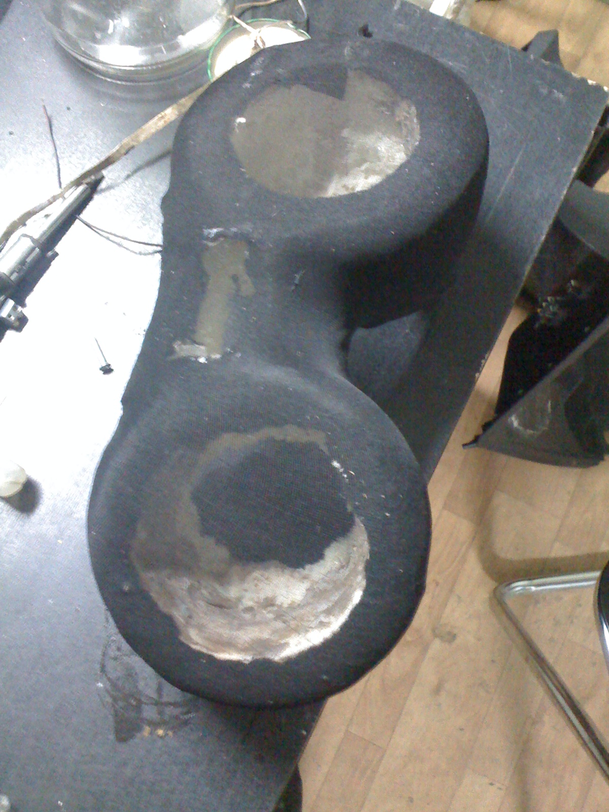

оторвал я нафиг подиумы и решил эпоксидкой обработать, для дополнительного укрепления, покраски или обтяжки кожей, пока не решил. для начала обтянул подиум колготками. купил эпоксидку.

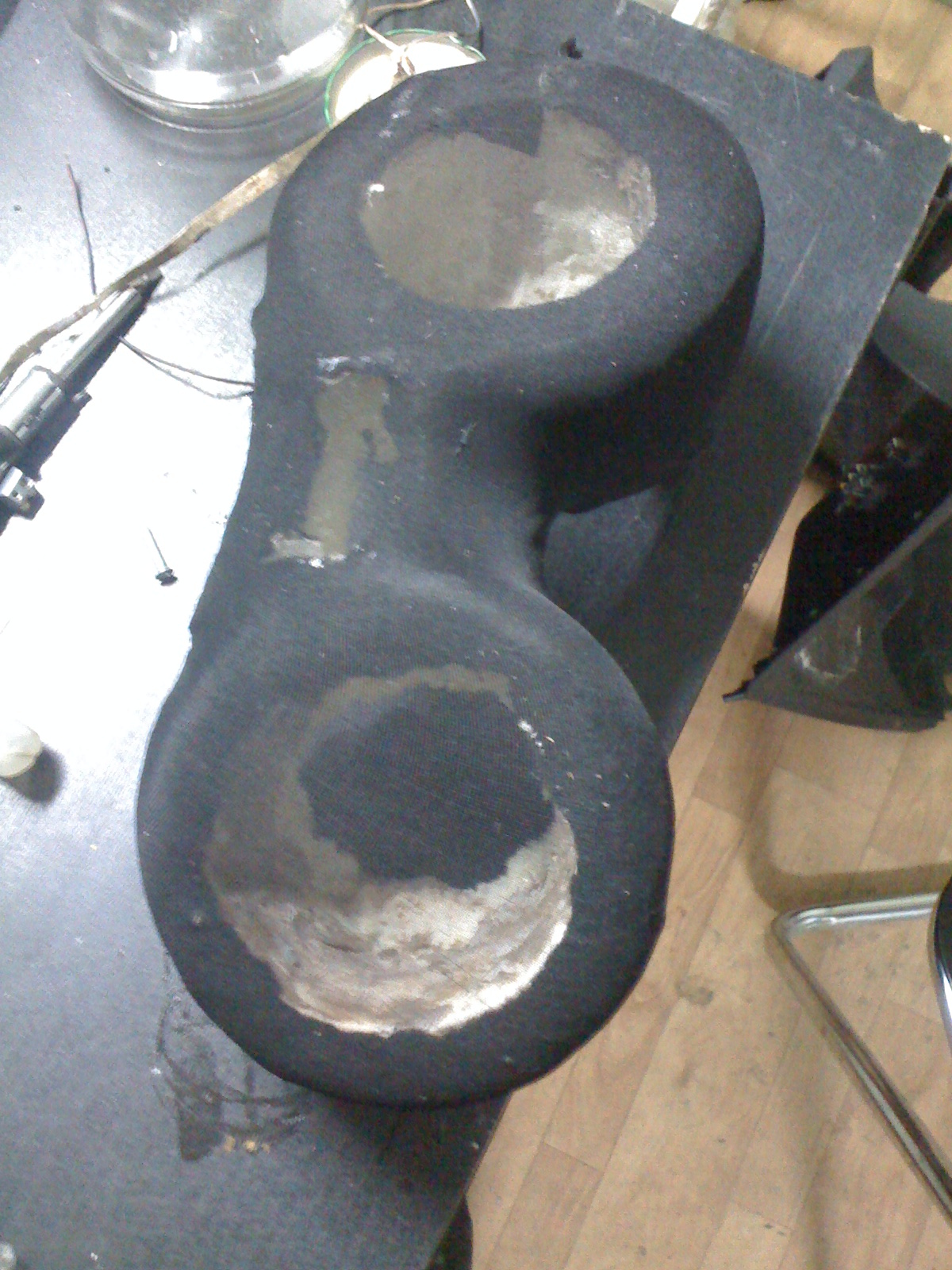

после смешал эпоксидку с отвердителем и всю смесь кисточкой нанес на подиум. подиумы мне раньше доводилось делать, но вот с применением эпоксидки впервые.
ВОПРОС: ПРАВИЛЬНО ЛИ Я ВСЕ СДЕЛАЛ? и ничего страшного, что колготки натянул поверх карпета? пропитал вроде нормально смолой все...

если всё пропитал нормально то всё гуд, будет по крепче и по ровнее. пусть сохнет по дольше не спеши ток.

судя по окружностям подиума придётся поработать шпаклёвкой, на вид много неровностей получится когда высохнет.

если делать под покраску то проще сделать новый каркас подиков без пены, чисто с колготками+эпоксидный клей+немного шпакли+краска.

так все устраивало,но послушал тебя, что карпет разволоситься... обтягивал я подиум не снимая с пластика, поэтому с косячками... да и зима тока начинается и руки чешутся)) сама окружность там норм, под кожу то ваще без проблем будет, а вот насчет покраски сложнее... как то со шпатлевкой я не особо дружу.... но будем пробовать, учиться... до весны еще далеко)

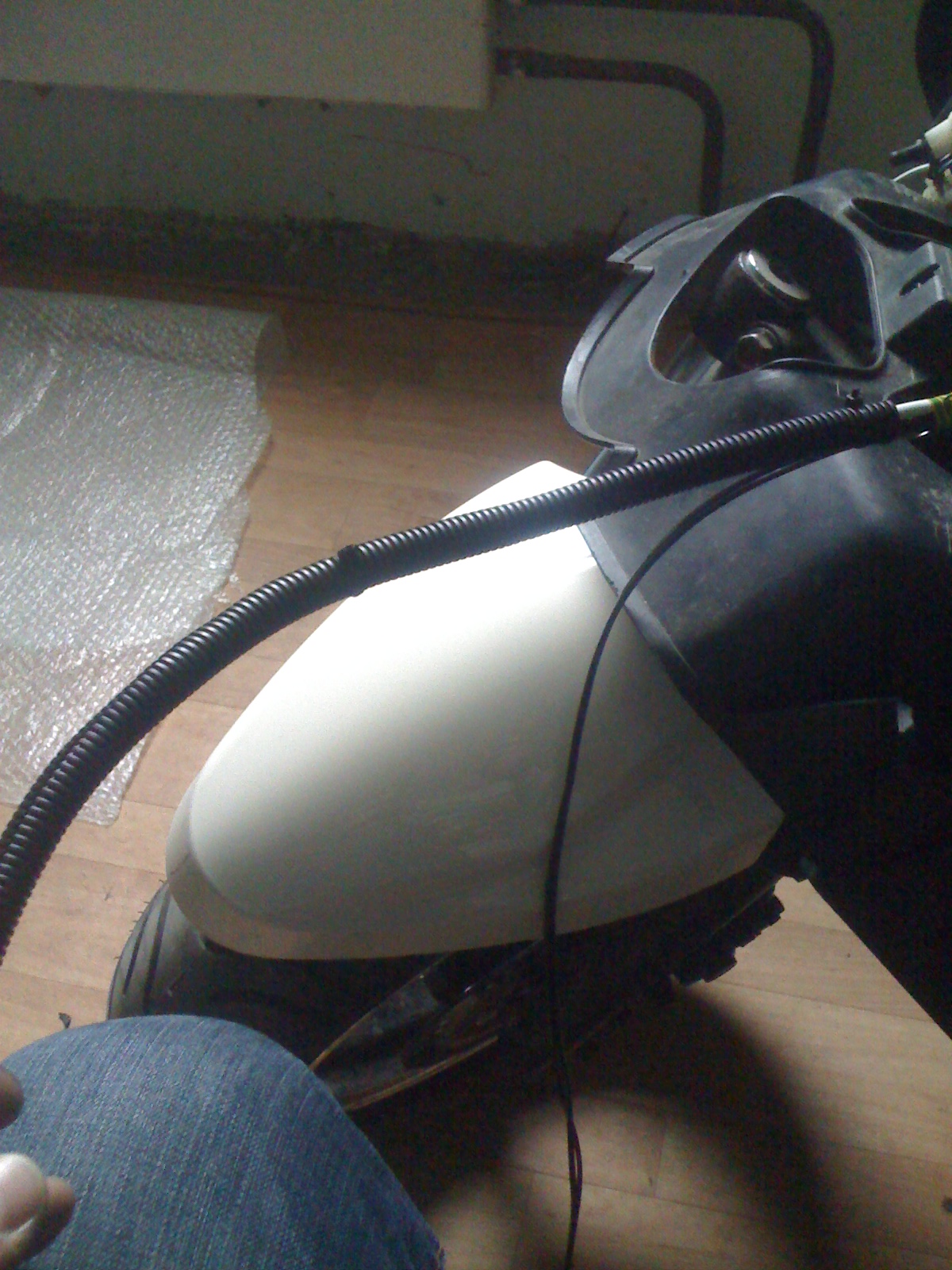

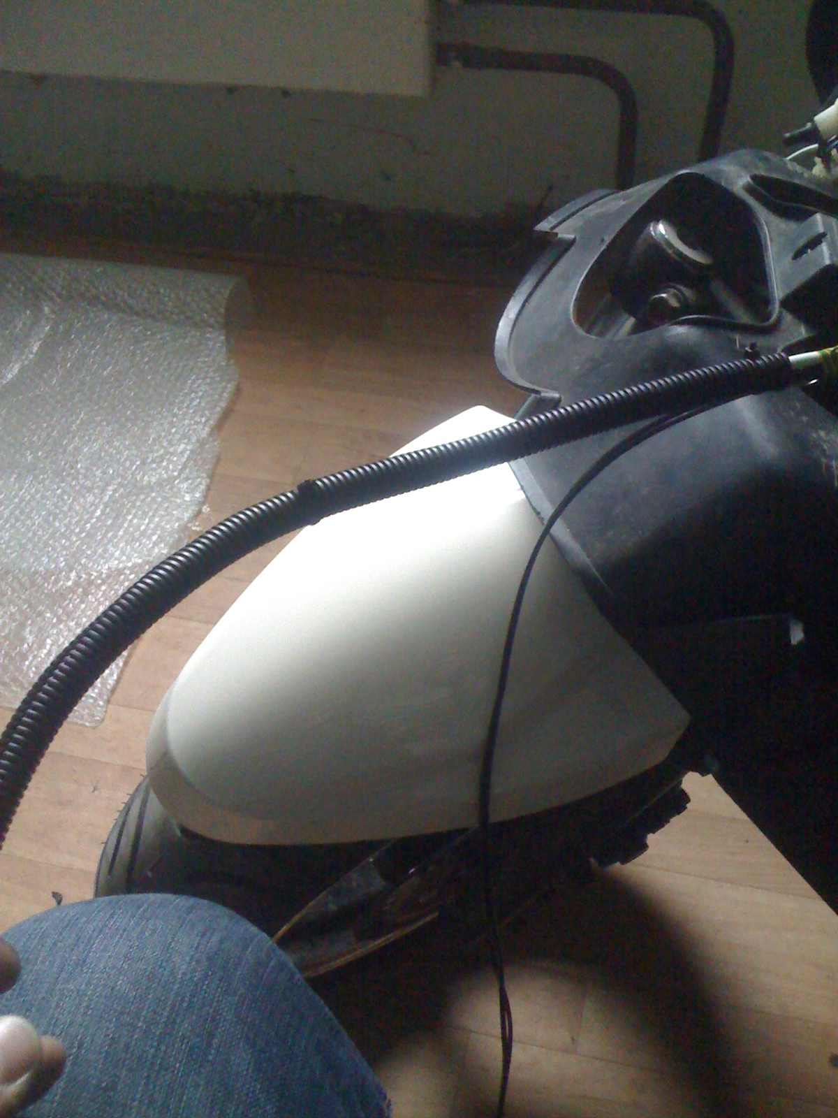

проводку проложил всю в автомобильной гофре, и проводку под подсветку тоже...
