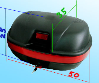

хм, я подумаю, и где это можно купить?
А в такой кофр можно их поставить?

http://www.magnitola.ru/Kicx-ALQ-6-2-p-6927.html
Поставить можешь куда будет душе угодно, главное,чтобы влезло, в твой кофр войдет спокойно. :)

трещать не будет кофр? внутри чем заливать или что? надо ли делить его на 2 части?=)

если ты просто так вставишь эти динамики, то толку не будет. Само собой кофр нужно будет укрепить, причем конкретно. Я, например, делал своеобразные кронштейны, затем затягивал, тем самым получалось, что передняя и задняя стенки крепко закреплены между собой, так же и с боковыми стенками. Затем всю внутренность обклеиваешь шумо-вибропластом, можно в 2 слоя, он тоже укрпеит конструкцию. ( тока после всех этих операций, твой кофр значительно прибавит в массе :) )
На 2 части нужно делать, чтобы у каждого динамика было свое пространство

Вот про кронштейны я не все понял..... А усилитель подешевле нельзя взять и какой а то этой 5000 стоит! :-[

про кроннштейны не знаю как объяснить, фоток нету)) Тема в том, чтобы добиться хорошего звучания тебе нужен оочень прочный, укрепленный ящик, не знаю возможно ли этого добится в кофре, ибо там пластик тонкий. Наилучшим варинатом было бы установить мидбас ( или бас ) в унитаз, а аккуму с большей емкостью поместить в кофр, тем самым, тебе не придется в унитазе ничего укреплять, а нужно будет только обклеить шумо-вибропластом и радоваться жизни :)
