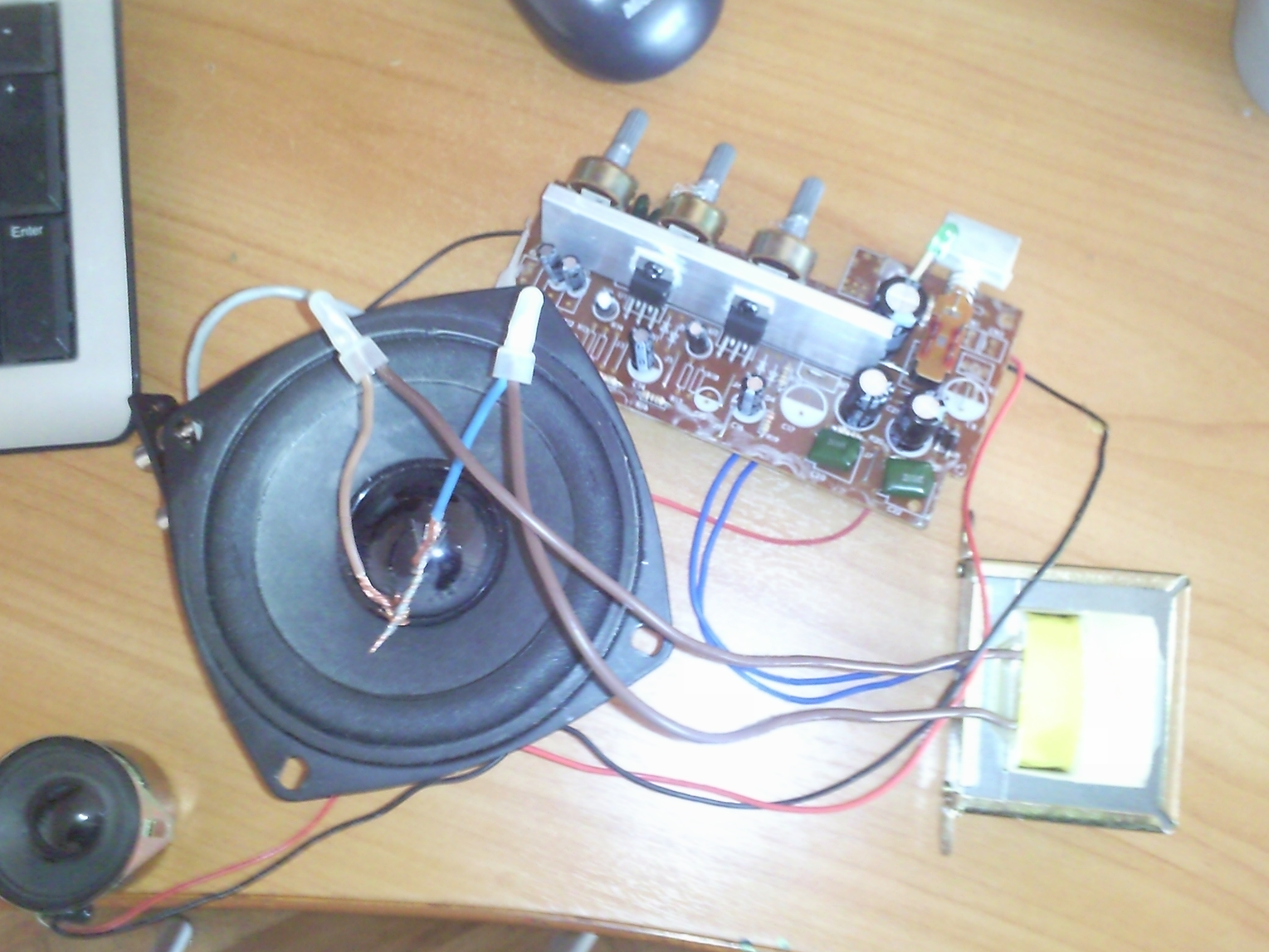

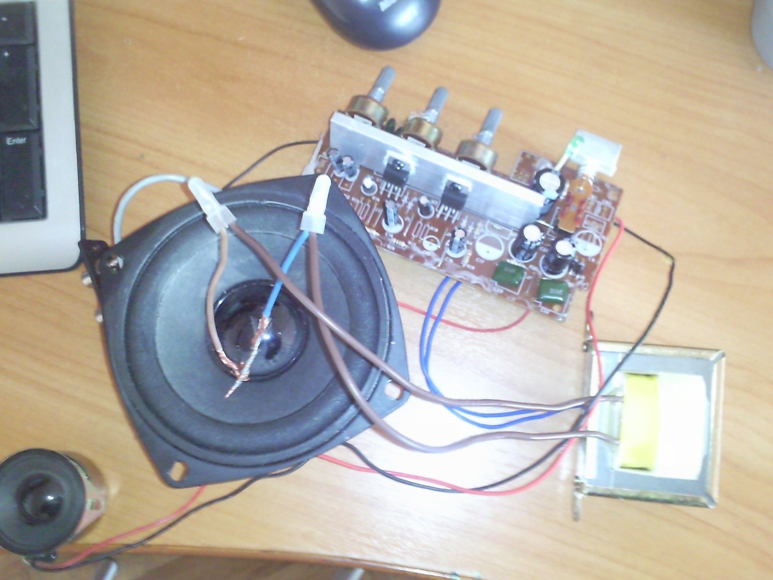

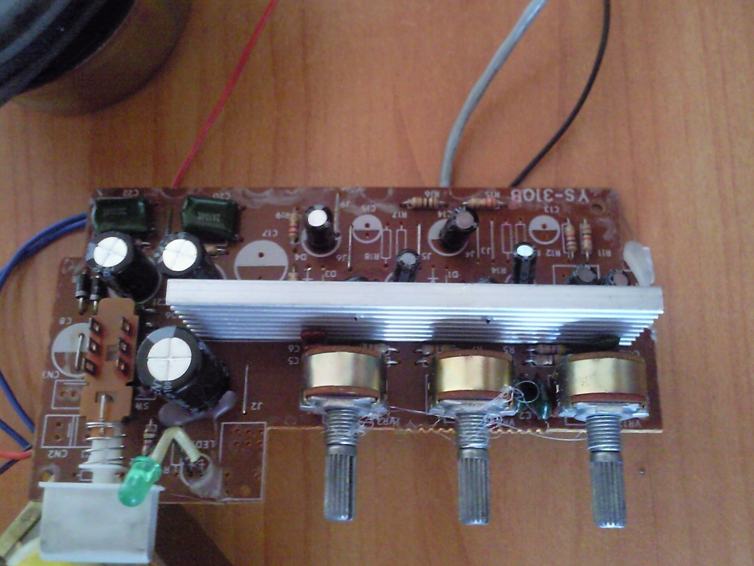

Вот

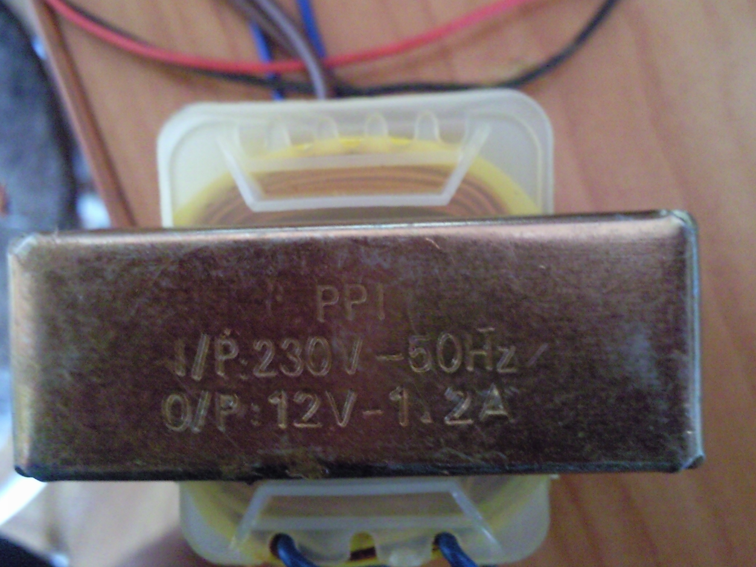

Комментарий к файлу: Это преоброзователь из 12 v в 230?
Так или не так?Может его отрезать надо?

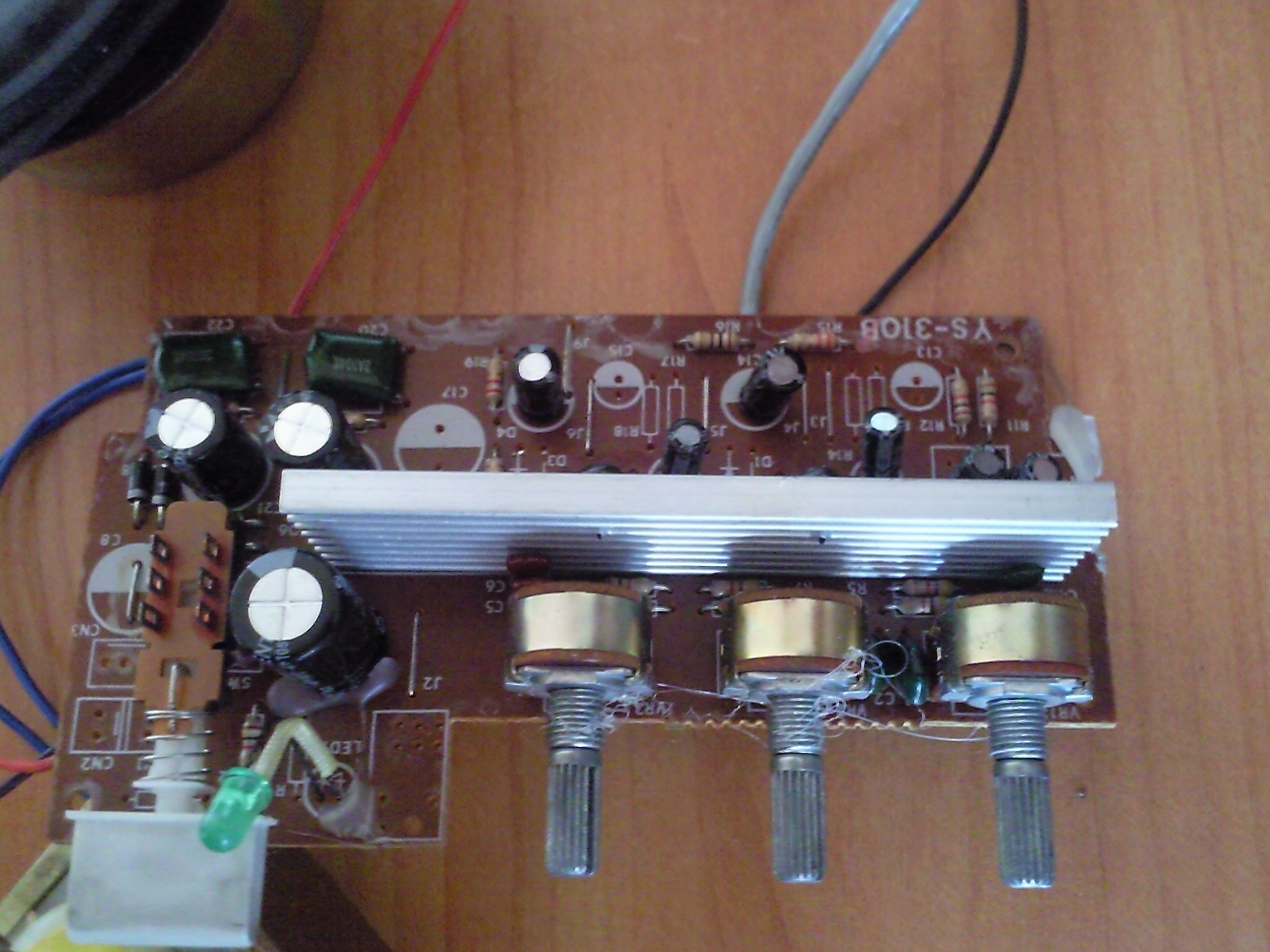

Комментарий к файлу: звук бас

Комментарий к файлу: вся система
0522.jpg [ 1.38 MiB | Просмотров: 8682 ]

Это преоброзователь из 220 (230) в 12 вольт Надо найти где из него выходит плюс и где минус и, соответственно, после него подключать аккумулятор.

За диодным мостом стоит конденсатор, проверь напряжение за ним, врятли там 12 Вольт как в сети скутера. Подключив на прямую можно спалить усилитель. Если напряжение не совпадает надо впаять дополнительное сопротивление.

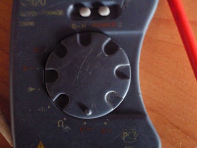

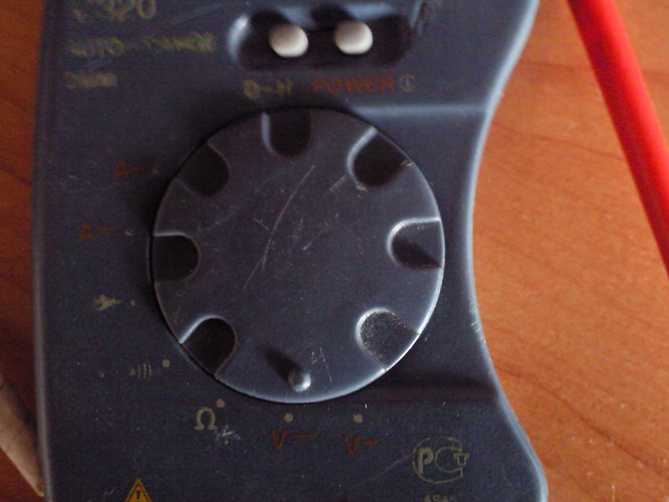

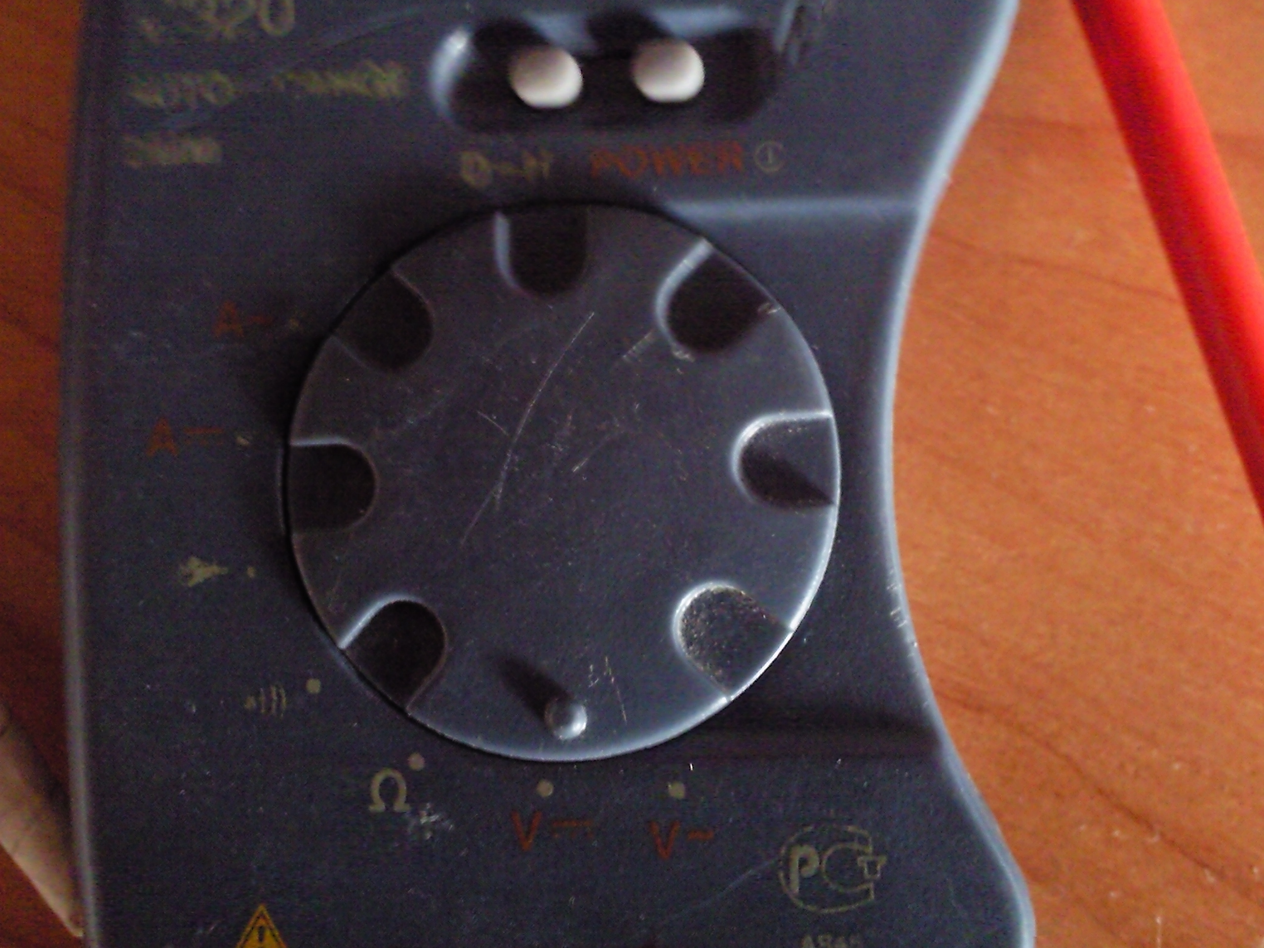

как им пользоваться?
Просто представить к проводам? а потом что?))
Комментарий к файлу: На что его поставить из этих значков?))
.jpg
.jpg [ 1.29 MiB | Просмотров: 8677 ]

Пля там два голубых провода как я тебе из них определю + это или -
Подключи эти " два голубых провода" к аккумулятору(трансформатор,т.е. эту железку тяжелую отрежь) не обращая внимания на полярность(т.е."+"и"-"),там на плате есть выпрямительный мост,он сам раскинет что куды надо :-x .И будет тебе счастье *YAHOO*
