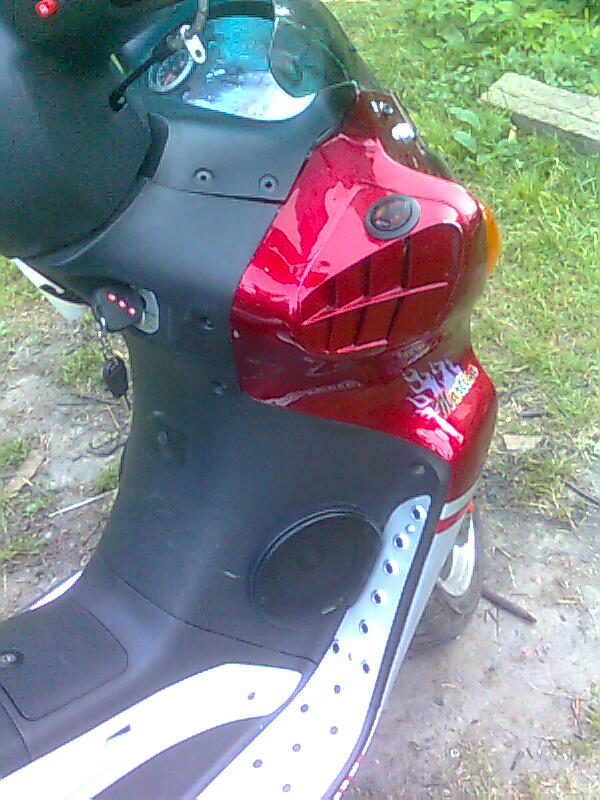

Колонки - герцы 13-е, разнесенка, врезал в полик. пищалки - вверху
0777.jpg [ 93.07 KiB | Просмотров: 8799 ]

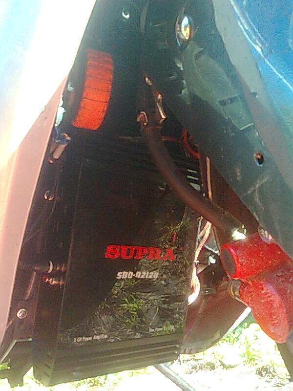

Вот насколько эти колонки легкие на отдачу, с мотоусилком (TELI-06)они играли так погано, что поставил обычный авто усилок. Место искал долго - не хотел чтоб он мешался при обслуживании движка, тем более не хотел чтоб он занял унитаз - это святое).

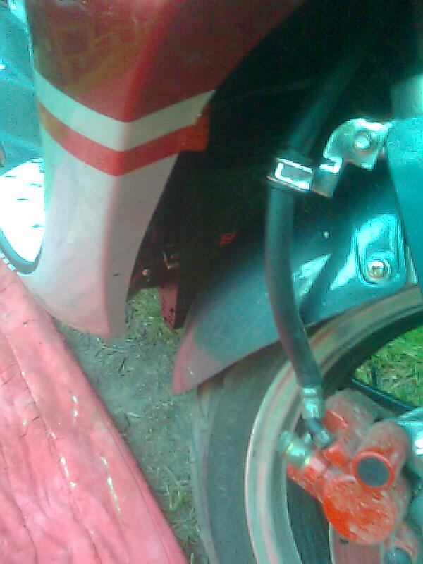

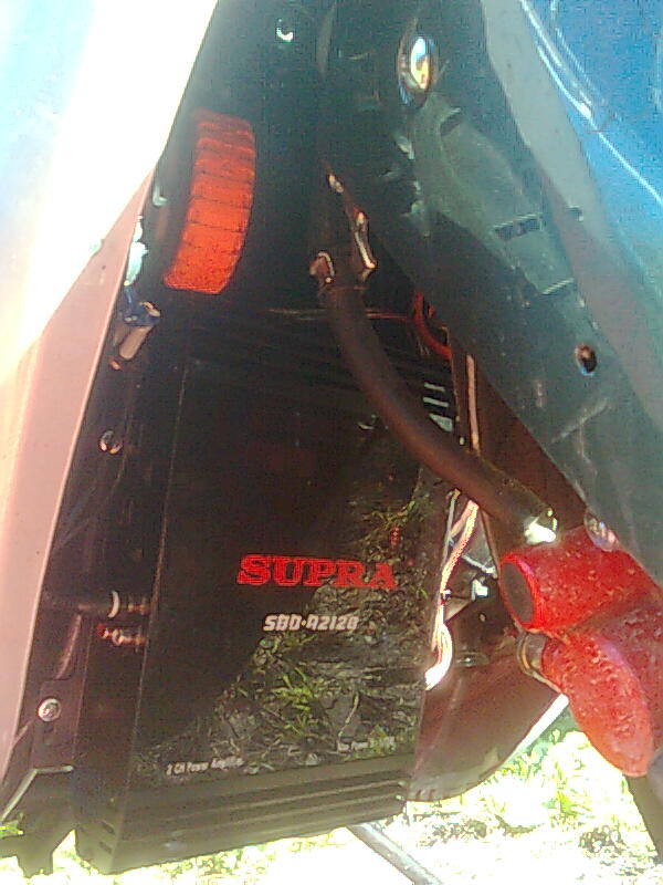

нашел классное место - там где у нормальных людей радиатор стоит.
1.jpg [ 65.29 KiB | Просмотров: 8799 ]
2.jpg [ 75.38 KiB | Просмотров: 8799 ]

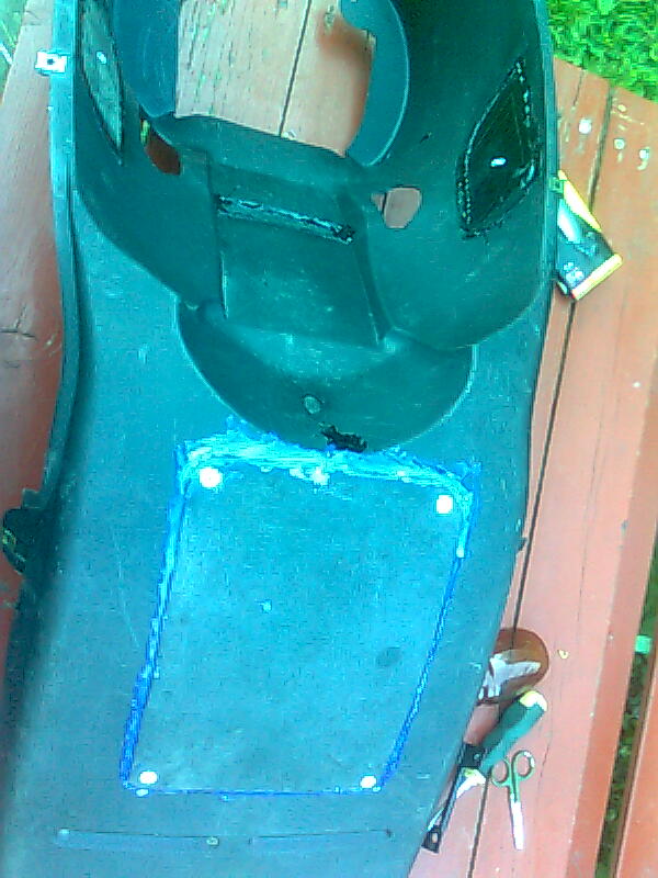

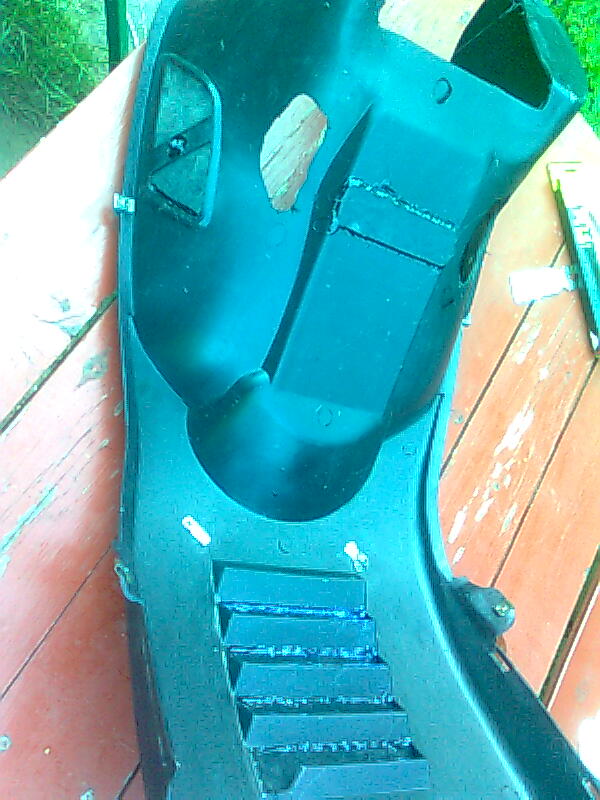

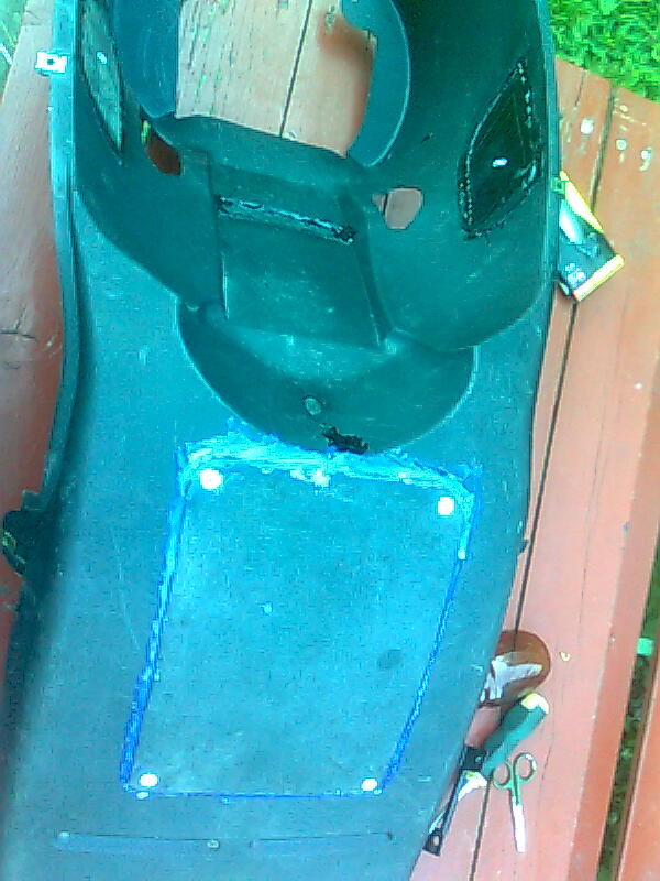

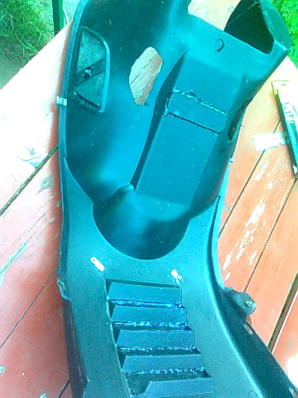

Осталось тока в щитке нижнем все дырки закрыть, чтоб не пылился и не мок
0769.jpg [ 87.1 KiB | Просмотров: 8799 ]
0770.jpg [ 82.23 KiB | Просмотров: 8799 ]
Играет - как и должен, 2x60Вт RMS это с кинтерами не сравнить. Басы срезал слегка - пластик, в который колонки врезаны - не особо вибрацию держит. Теперь самое главное - питание. Подключил тупо к аккуму через 10А предохранитель (в штате 25А) пока не сгорел - значит больше 10 А даже в пике не жрет. При средней громкости разница заряда на вольтметре почти не заметна, на макс. громкости, особенно если басов много, иногда просаживается где то до 13 вольт ( моргает в такт музыке), но вобщем проблем с зарядкой акума нету. Музыку слышно (в шлеме или без не особо важно) вплоть до 90км/ч. Хотя уже после 60ти - это уже не музыка а хрен знает что, верха сдувает, низы - глушатся на общем фоне. народ вокруг не понимает откуда музыка - орет дико, откуда - не сразу ясно) Конечно, если поставить нормальные ящики для колонок - будет лучше, но я не хочу, чтоб музыка как то выдавала себя, и мешала основному использованию скутера, поэтому не стал ставить саб или убирать акустику в зад вместо кофра, сомневаюсь что на ходу услышишь хороший звук сзади=).

Насчет грязи - фото голого усилка - это со снятым щитком, там вообще пластик его целиком закрывает, все щели и дыры в нем я заклеил. И больше некуда его ставить оказалось, кроме унитаза конечно).
