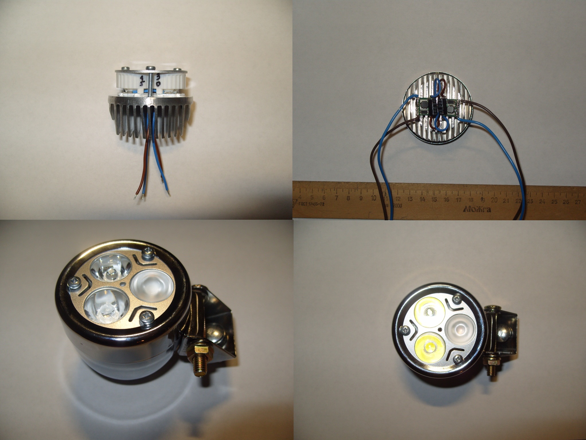

Сёдня разобрал,сфоткал и оказывается был неправ насчёт того что светики у меня 5050!
Скажите что за светодиоды?
 Заголовок сообщения: Re: Установка не штатного СВЕТА
СообщениеДобавлено: 12 Oct 2011, 20:11
Зарегистрирован: 21 Sep 2010, 21:21
Сообщений: 45
Скутер: Flash
обычная Пиранья
СообщениеДобавлено: 12 Oct 2011, 21:29
Зарегистрирован: 25 Sep 2010, 20:04
Сообщений: 360
Откуда: Донской Тульская обл.
Скутер: Gryphon UFO 82сс & City Jet Scobby
Аааа,понятно.А они лучше 5050?Светят вроде ничё так

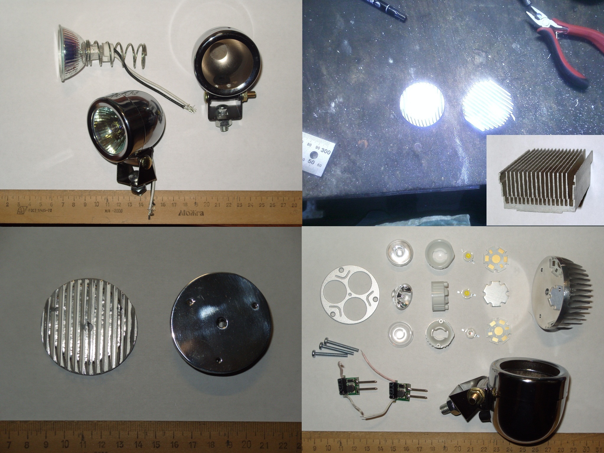

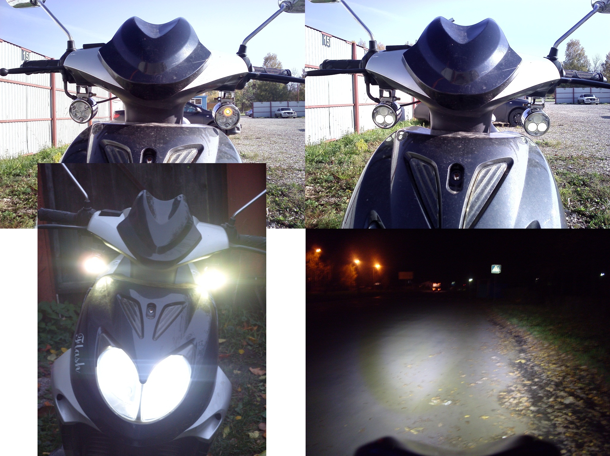

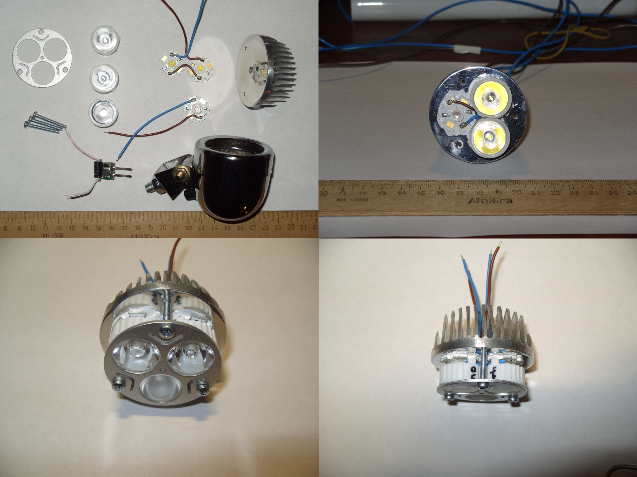

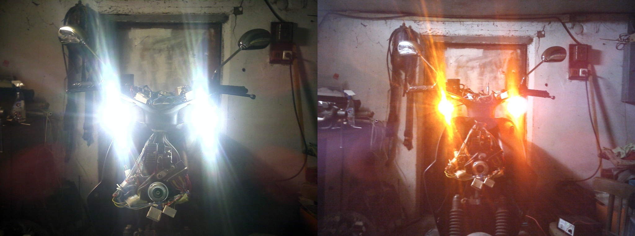

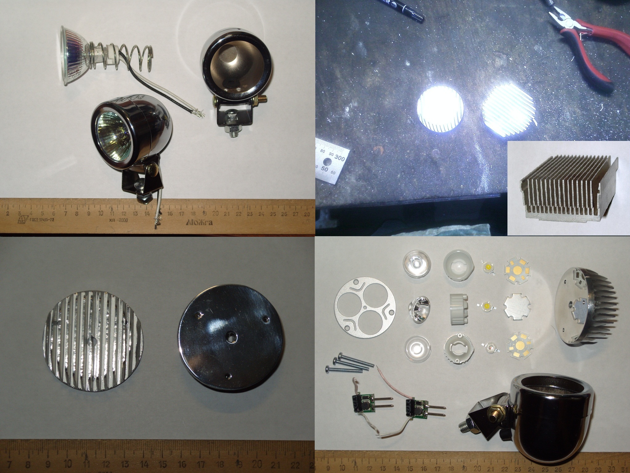

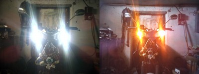

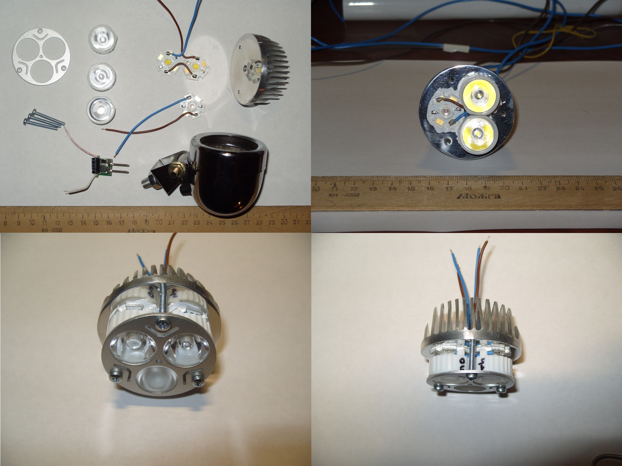

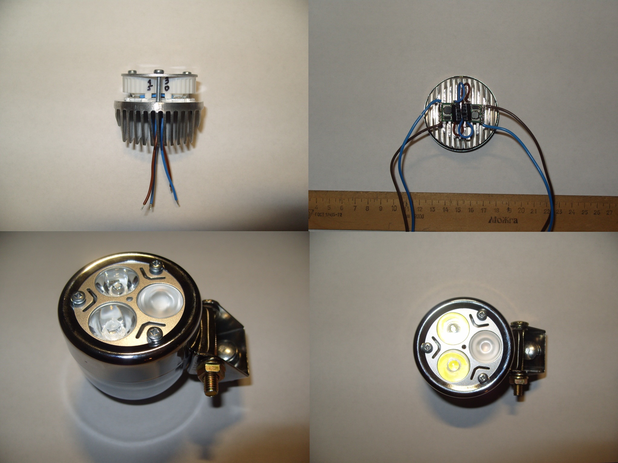

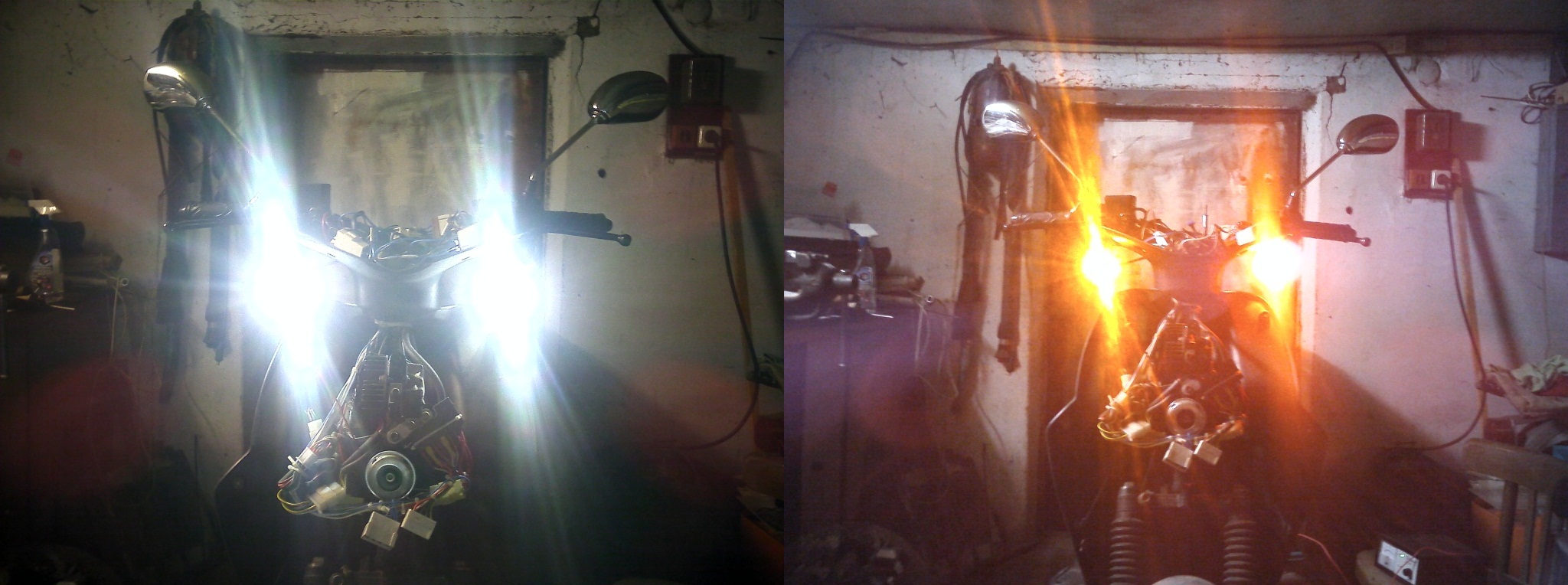

Собрал дополнительные светодиодные фары, штатная хоть и сгалогенками на 60W свети плохо, обочину вообще не освещает.
Использовал по два 3-х ватных белых светодиода 3HPD3, и желтый одноватный 3HP в качетсве поворотника. Колиматоры на 100 градусов для поворотников, на 15 и 30 в правой фаре чтоб обочину лучше освещать, на 15 и 8 в левой чтоб встречных не слепить. Подобрал драйверы и еще некоторую обвязку. Корпус взял от автомобильной противотуманки. Радиатор по форме корпуса выпилил из радиатора от процессорного кулера. Установил на место штатных поворотников, чуть развел в стороны чтоб освещало пошире и опустил вниз чтоб встречных не слепить, крепление конечно надо доработать (укоротить). Светит отлично ближний можно вообще не включать.

Комментарий к файлу: поворотник справа штатный, слева светодиод
1314.jpg [ 381.55 KiB | Просмотров: 16435 ]
Комментарий к файлу: поворотник видимо сфоткался не в момент максимальной яркости
Зачетоно выточил радиатор! Сам точил, или кому отдавал?
По поводу монтирования поворотов в фару. При включенной фаре поворота небудет видно!. Для этого ставят схемку блокилатора,которая при включении поворота или уменьшает яркость фары или выключает. Тем самым поворот будет виден. Но как помне лучше чтобы вара и повороты были на разных уровней. По поводу 3HPD3 светодиода, что то невнятное. Во первых старое поколение, во вторых световой поток малый, и большой ток потребления. Лучше собрать на CREE-XPG-R5. Но каждый выбирает в меру финансовых возможностей. Любой результат лучше чем никакого результата.
... так мало пройдено дорог, так много сделано ошибок ...
(пробег с момента покупки скутера 32245км)
СообщениеДобавлено: 06 Nov 2011, 18:20
Сообщений: 45
Скутер: Flash
Predator
Пытались сначала обточить на токарном станке, но матерьял мягкий плюс ребра, обработке не поддался, ребра загибало и вырывало из прижимов. Фрезой обточили до восьмиугольника (впинципе можно и ножовкой обрезать). А дальше вручную напильником скруглял и делал конус. Сверлил, нарезал резьбу, полировал.
Тоже об этом думал но сезон уже заканчивался и решил оставить так как есть. К следующему сезону конечно исправлю. Пока есть три варианта: оставить так как есть, ведь на машинах тоже не на всех хорошо видно; сделать схему блокировки; добавить повторитель поворота гденибуть сбоку но так чтоб его было видно спереди. Пока склоняюст к третьему варианту или к теретьему вместе со вторым.
Это конечьно лучше, но как так сделать чтоб не потерять во внешнем виде. Налепить конечно можно чего угодно что с радостью демонстрируют форумчани.
Спасибо учту.
Я не особо разбираюсь в поколенях, просто он подходил по мощьности и к нему както проще подобралось все остальное драйверы, колиматоры и тд. Это вообще мой первый опыт с мощными светодиодами.
Какие диоды посоветуеш использовать для замены головного света, галогенки 60W, при условии использования двух диодов на ближний и соответственно четырех на дальний и чтоб это по возможноти птребляло меньше чем галогенка
