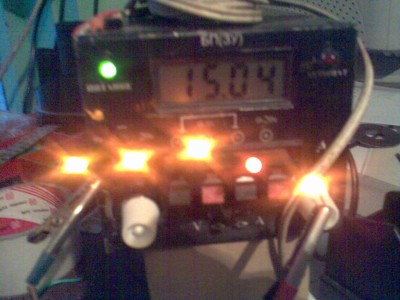

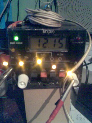

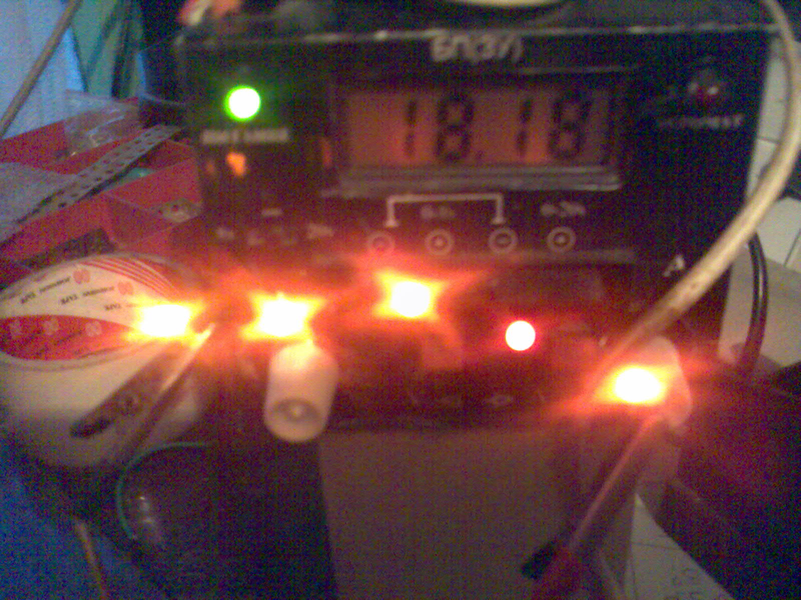

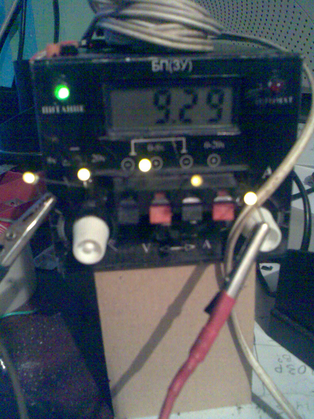

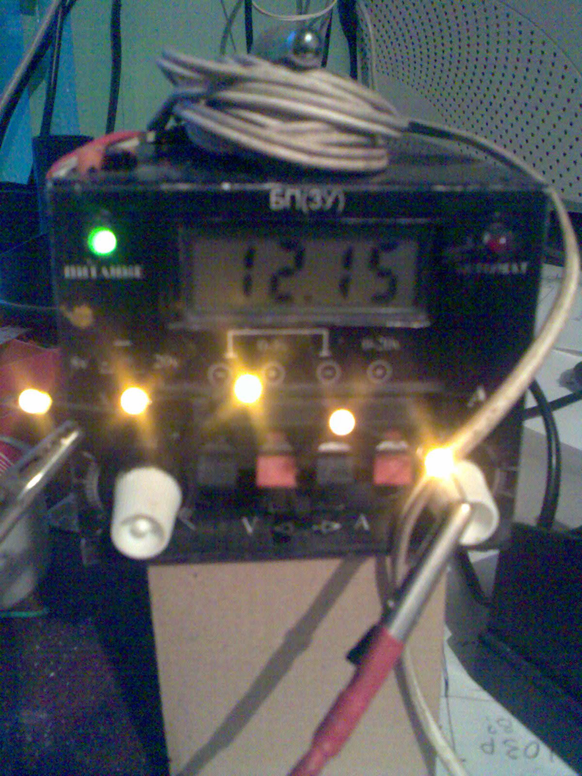

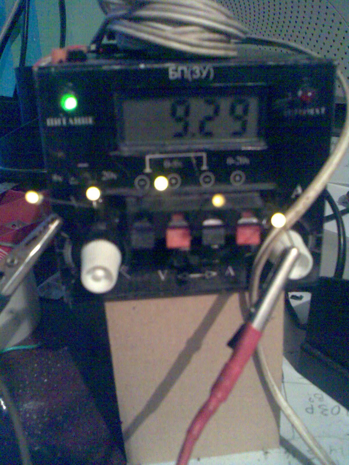

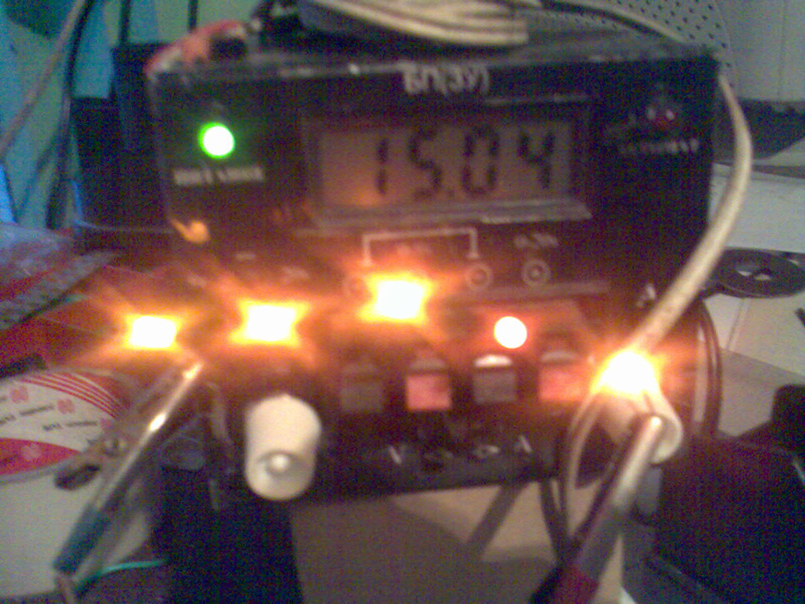

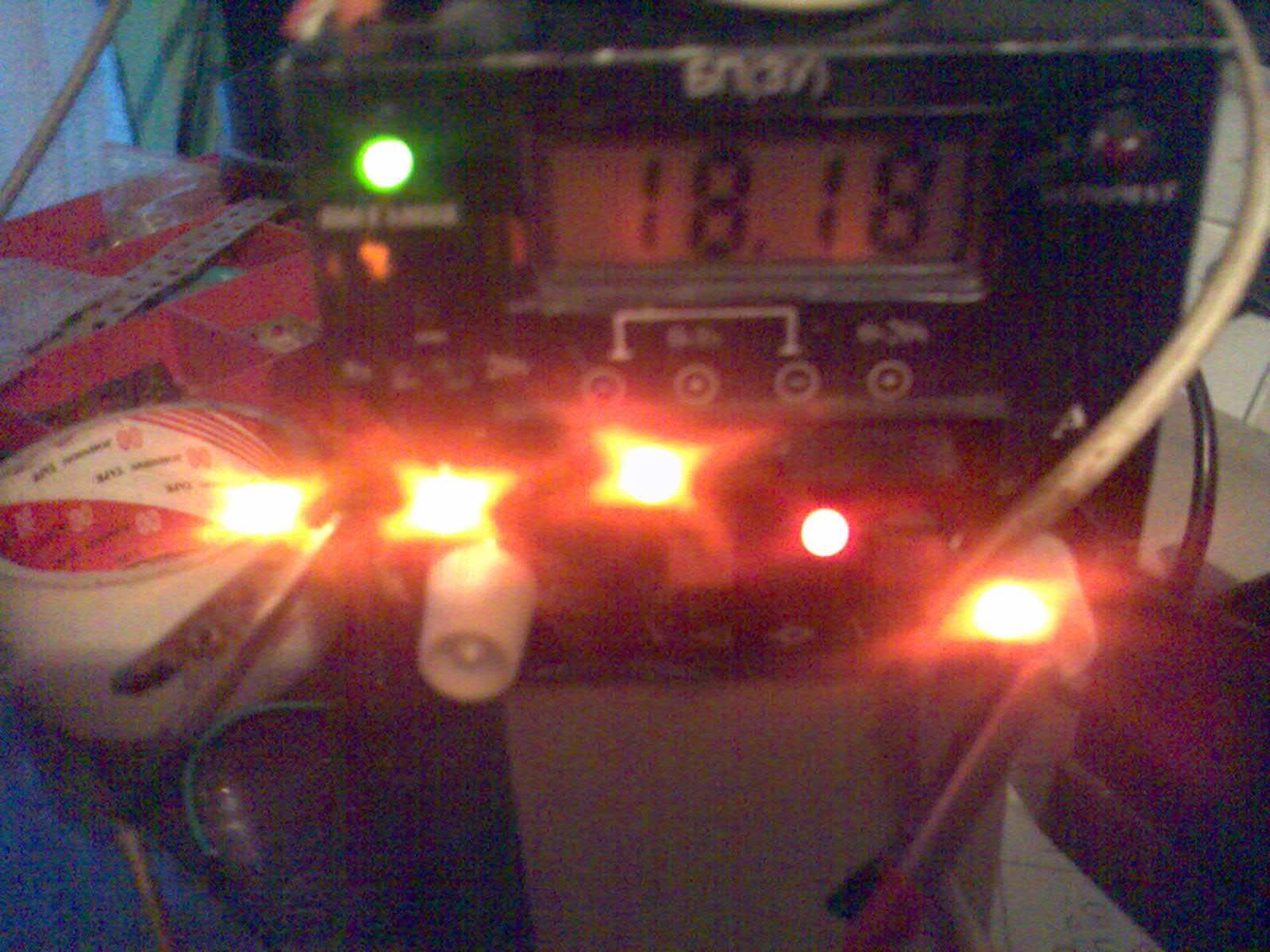

Насколько я понимаю, греть воздух резистором неправильно. Для управления яркостью уместнее использовать драйвер шим. Но это уже другая история. Вот тут интересно почитать:
http://www.radiodetali.com/article/all/led-faq.htm
Кстати , все прекрасно работает и без резисторов.
133.jpg [ 345.63 KiB | Просмотров: 4786 ]
132.jpg [ 342.84 KiB | Просмотров: 4786 ]
134.jpg [ 329.96 KiB | Просмотров: 4786 ]
135.jpg [ 350.59 KiB | Просмотров: 4786 ]
При 18 вольтах четвертый (по счету слева-направо) светодиод сгорает, и все они приобретают перекаленный красный цвет. Но запас по напряжению практически больше чем вдвое, светиться они начинают при напряжении 2В на диод. Вместо пяти , можно смело ставить шесть. У ультраярких все это еще лохмаче, т.к. они начинают светится при меньшем напряжении. И не нужны никакие резисторы при номинальном включении. Запаса хватает. На полтосе, где напряжение гуляет, аки девка нужно ставить стабилитрончик, на 150ке оно постабильнее и можно обойтись без него. Но я бы поставил в любом случае. Тогда диоды останутся целы при любом раскладе.Главное правильно расчитать количество диодов на наше напряжение. Все это простые решения разумеется.
Диоды для опыта обычные, самые дешевые, типа АЛ307.
