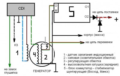

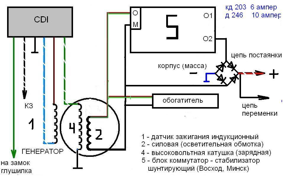

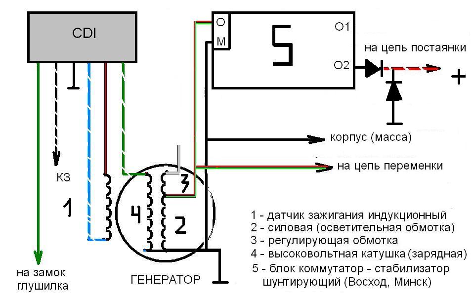

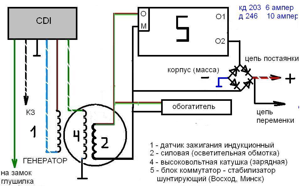

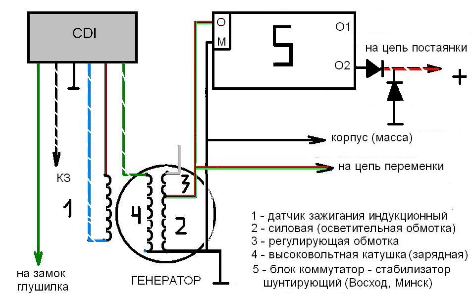

 Заголовок сообщения: Re: Все о доработке системы электропитания скутера
СообщениеДобавлено: 12 Jan 2010, 14:21
вот схема с восходовским
f-07.JPG [ 82.99 KiB | Просмотров: 4041 ]
но и ее можно упростить, неперематывая генератор
f-05.JPG [ 76.65 KiB | Просмотров: 4041 ]
Цвета проводов соответствуют Стелс тактик 2т
