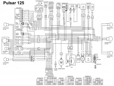

moto_schem_Kymco_Pulsar_125moto.JPG [ 872.56 KiB | Просмотров: 4232 ]
Думаю цвет проводов не поставит в тупик.
А где 3-х фазный генератор? Обмотка то на схеме одна. Одна надежда, что в реле-регуляторе полноценный диодный мост.
 Заголовок сообщения: Re: Все о доработке системы электропитания скутера
СообщениеДобавлено: 12 Jan 2010, 16:01
Регулятора схему хочу посмотреть, гена обычный однофазный без регулирующей.

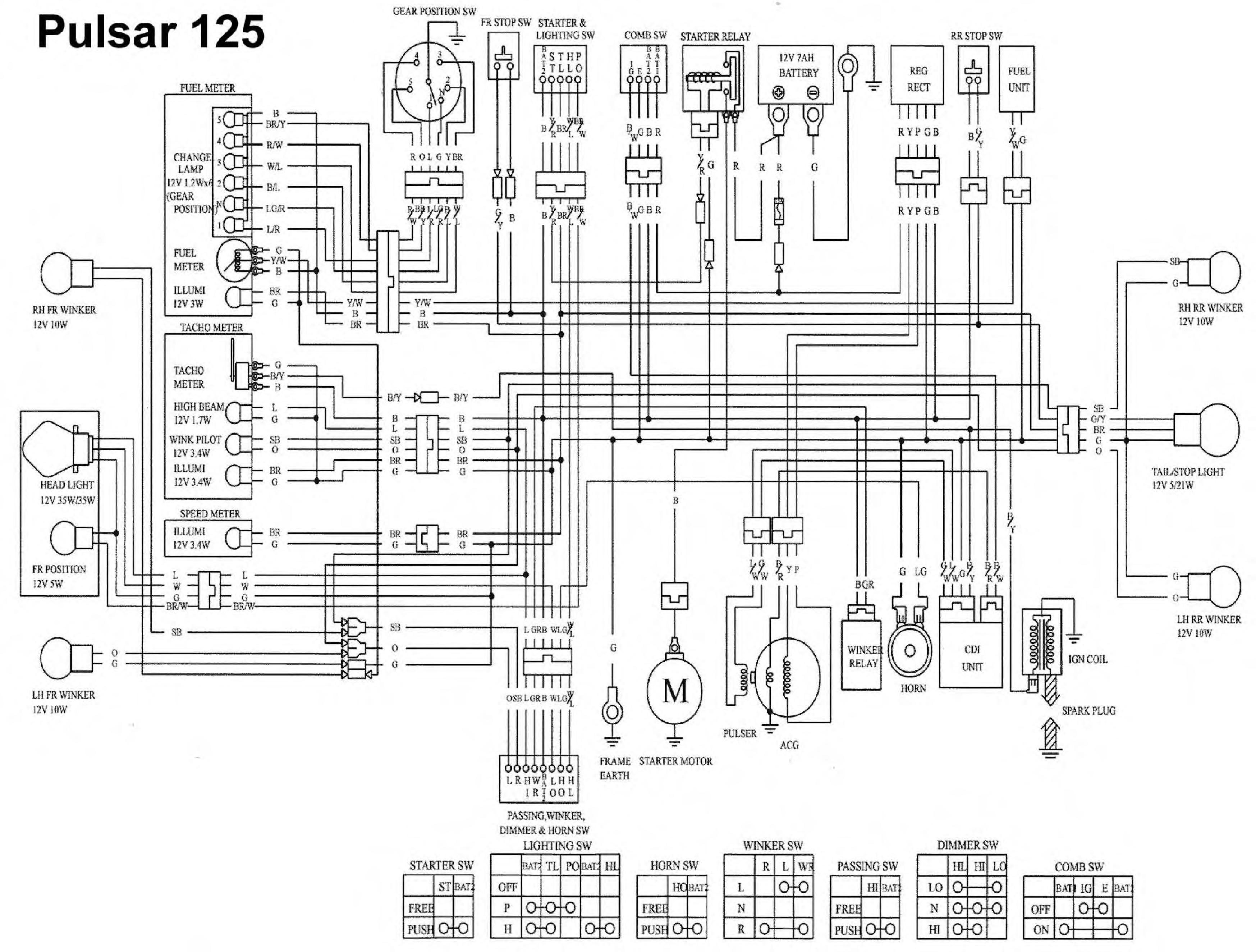

СообщениеДобавлено: 12 Jan 2010, 16:36
СообщениеДобавлено: 12 Jan 2010, 17:06
Благодарю, очень интересует теперь 3-х фазный
СообщениеДобавлено: 12 Jan 2010, 17:13
А кто мешает? Замени в схеме.
