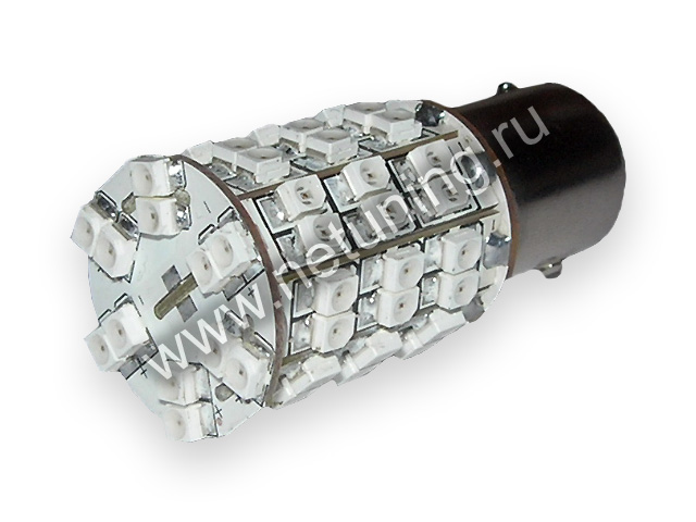

Кто такую пользовал?

Юный Армеец писал(а):
ответте на мой вопрос пожалуйста
я такую лампу не использовал, но цена на подобные готовые изделия очень завышена. и отзывы о них не очень хорошие, говорят перегорают часто
