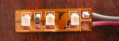

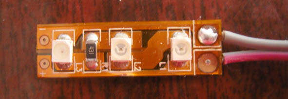

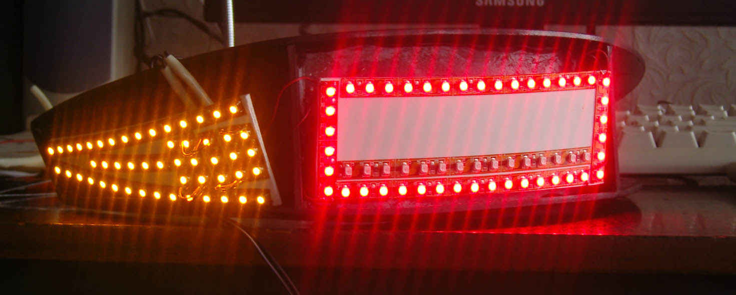

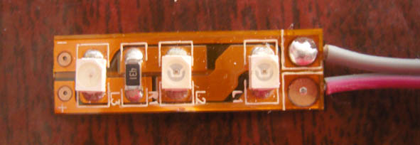

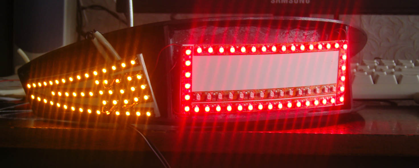

Прочел тему и задался вопросами. Делаю задний фонарь из светодиодных лент. Ленты такие
Комментарий к файлу: Светодиодная лента
003.jpg [ 40.43 KiB | Просмотров: 4878 ]
От блока питания светят нормально,
Комментарий к файлу: Будущий задний фонарь
004.jpg [ 108.05 KiB | Просмотров: 4878 ]
а вот как будут работать от бортовой сети?

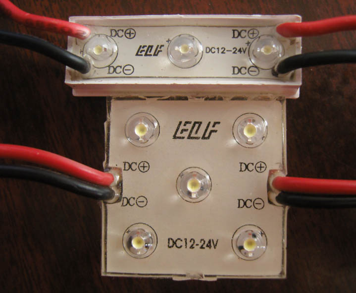

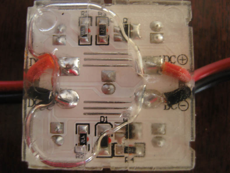

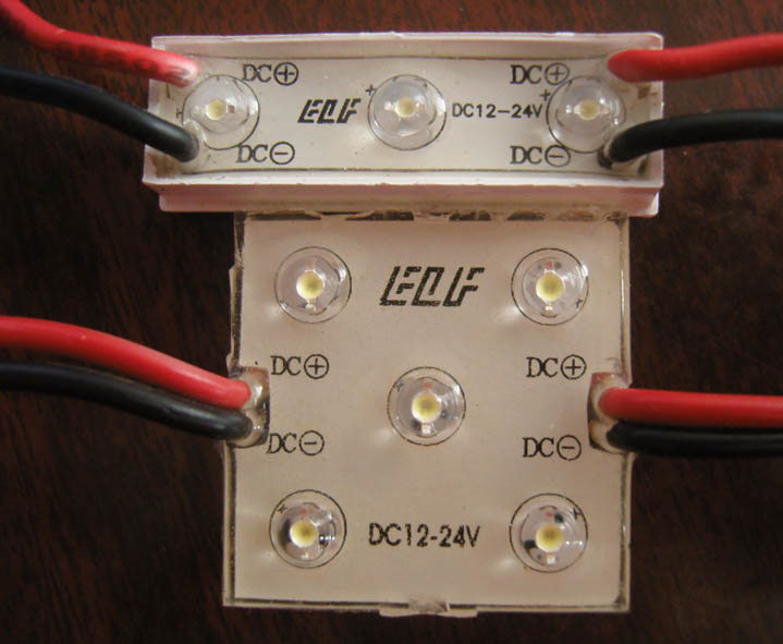

Подогнали на днях кластеры от рекламных щитов
Комментарий к файлу: Кластер снаружи
002.jpg [ 74.28 KiB | Просмотров: 4878 ]

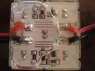

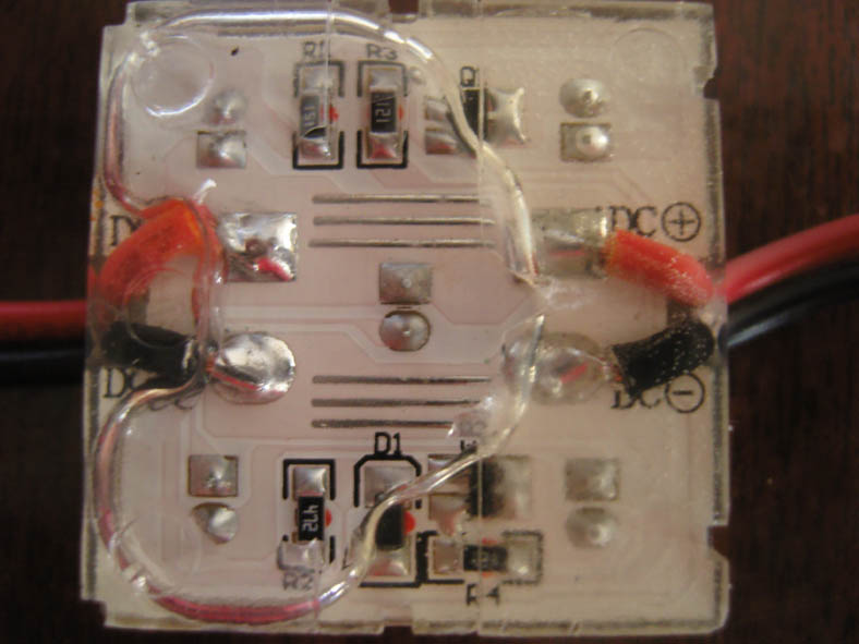

Разобрал один для интереса и обнаружил внутри помимо сопротов некий трехногий кристалл
Комментарий к файлу: Кластер изнутри
001.jpg [ 74.97 KiB | Просмотров: 4878 ]
вероятно это КРЕН.
Может стоит и ленты КРЕНом запитать? Кто как думает?

КРЕН желательно,поможет от не предвиденных скачков напряжения.
