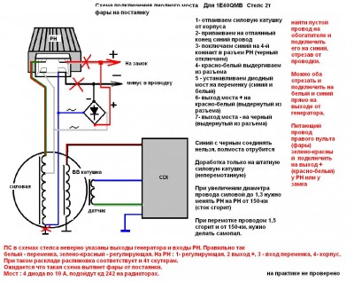

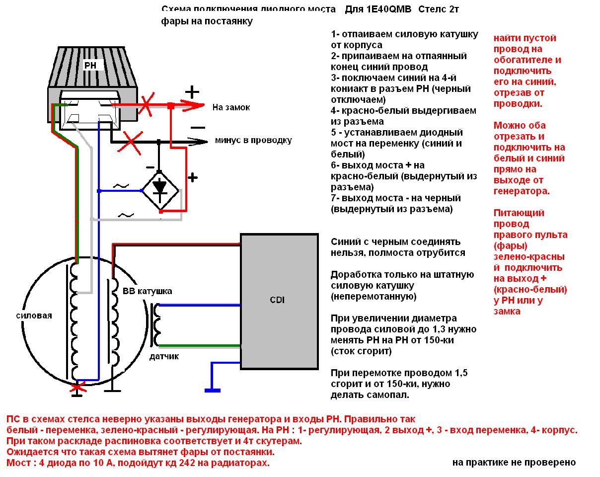

Слушайте, а если сделать так:
1. Перемотать генератор проволокой с сечением 1.3-1.5 мм
2. Припаять к замку зажигания провод чтобы был постоянный ток.
И по-идее то он должен прибавить мощности. И должен потянуть ксенон, музыку и т.д
 Заголовок сообщения: Re: Переделка генератора 1E40QMB - какие провода?
СообщениеДобавлено: 03 Aug 2011, 06:19
Ты имеешь в виду без замены РН. Нежелательно, даже если выход РН который через 1 диод не использовать, а подключить свой мост и брать постаянку с него, то тиристор РН будет перегружен, так как провод усиленный 1,3 все таки. Лучший вариант перемотать генератор 1,3 , 2-а провода на РН от стописятки и выход РН на замок
1,5 мм провод даже РН от 150-и горят.
Вот схемку упрощенки накидал. Тока без перемотки.
э.JPG [ 202.45 KiB | Просмотров: 7723 ]
