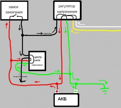

из всего вышеизложенного сделал такой вывод:
111.JPG [ 60.98 KiB | Просмотров: 5265 ]
где я ошибся? (стрелки это типа куда, по-моему, ток бежит)

Хорошая, правильная схема :)

да, все верно
