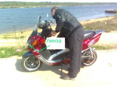

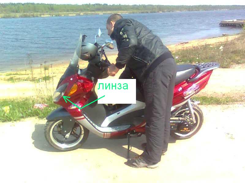

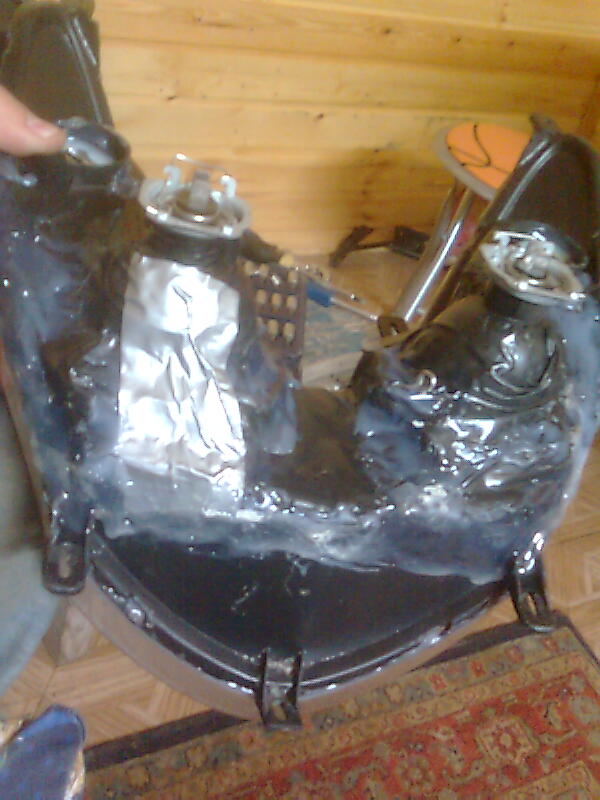

Вообще я тоже боялся что стекло греться будет, желательно подальше от линзы его ставить. Особенно когда на фаре будет грязь, пропускание стекла снизиться и может поплавиться. Я поэтому поставил так:
0526.jpg [ 29.95 KiB | Просмотров: 6124 ]

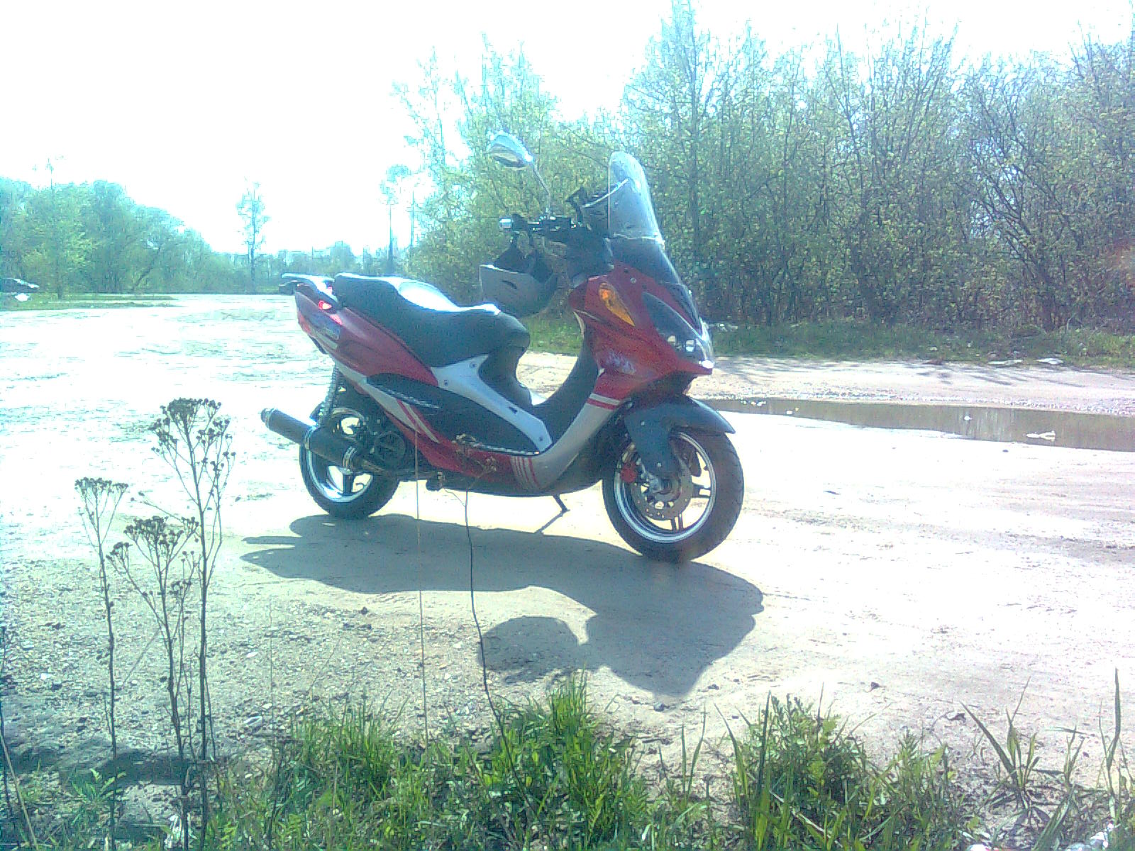

Основные "грелки" вне корпуса фары, а от линзы до стекла порядка 50-70мм получается, вот тут издалека правда, но видно, что линзы глубоко стоят:
05312.JPG [ 59.76 KiB | Просмотров: 6124 ]
0542.jpg [ 385.42 KiB | Просмотров: 6124 ]
Хотя у меня галоген 55 ватт, стекло не особо теплое, хотя само по себе оно не очень, в луче видны пятна мутного поликарбоната. А на ксеноне еще лучше ситуация должна быть.

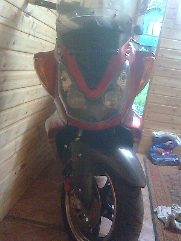

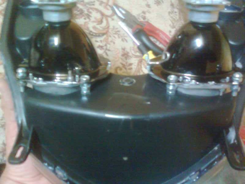

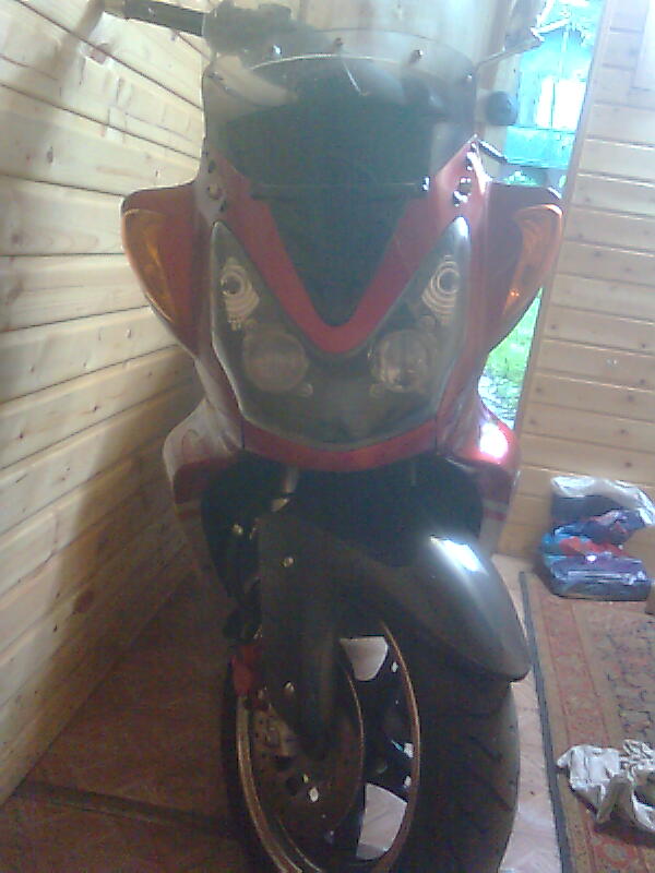

Циган, вот фотка спереди
0581.jpg [ 60 KiB | Просмотров: 6077 ]

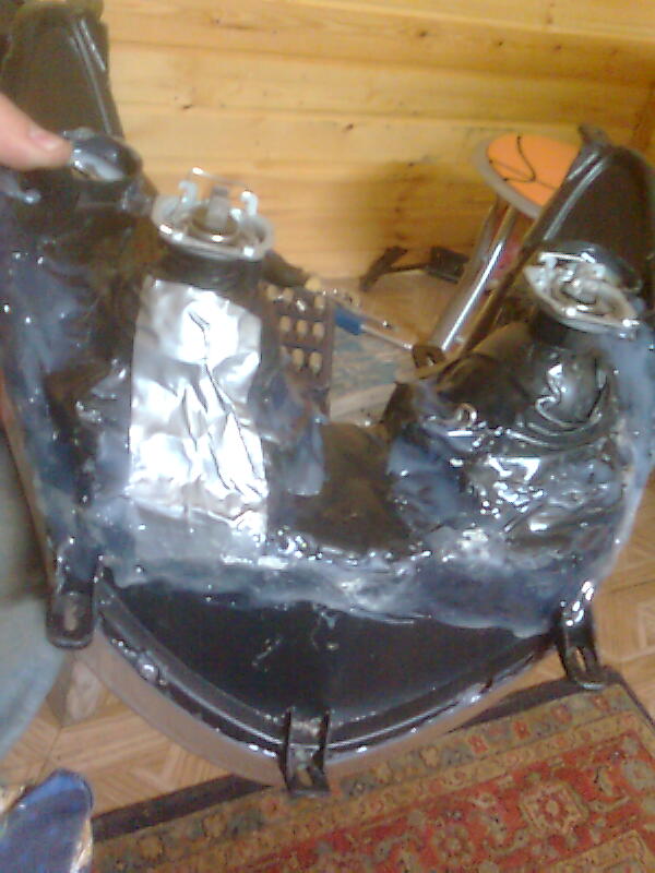

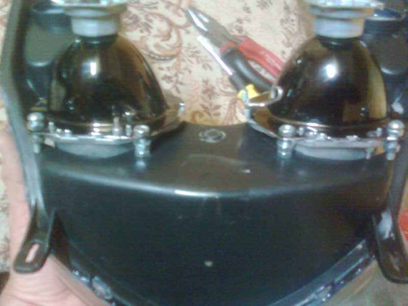

вот фотка сзади=)
0583.jpg [ 68.45 KiB | Просмотров: 6077 ]
куча изоленты и пролито термоклеем от души. Проверено - клей не плавится. Тока я теперь фару затонировал, а габаритки в поворотники врезал, надоела большая фара-лопух)

Магнитчик
Смотрится не плохо *THUMBS UP* , а какой диаметр линзы примерно.
И как я понимаю, все отрегулировано и залито, или есть возможность корректировки?
Габаритки тож думал в поворотники, пож америкос :-[
