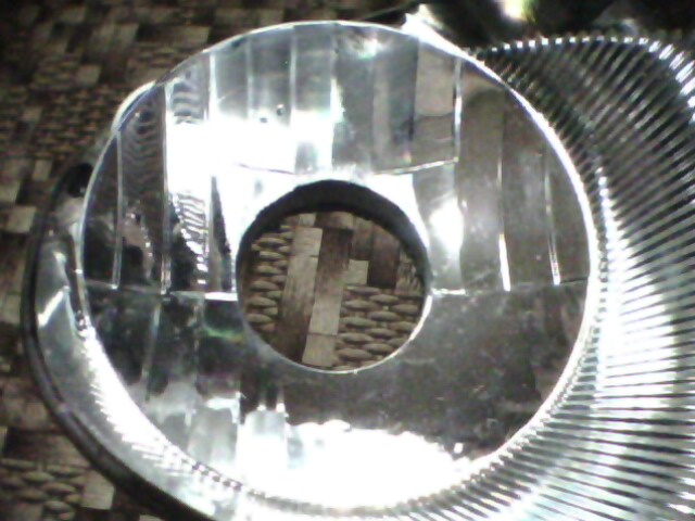

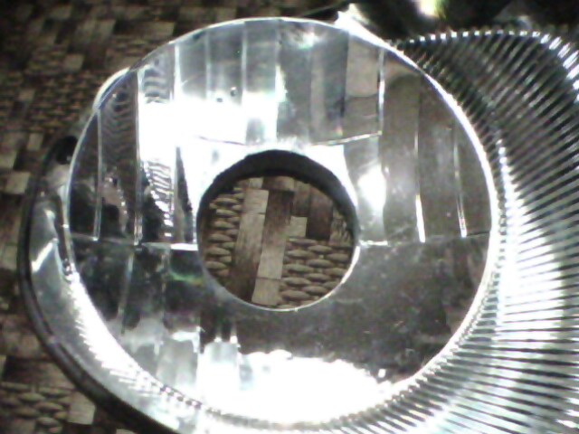

IMG0071A.jpg [ 73.33 KiB | Просмотров: 9787 ]
после установки стандартной 55/60 Вт верх отражателя стал матовый (пластик)
