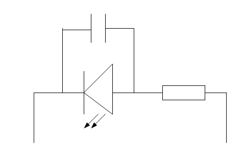

Вот такую схему мой коллега подключил на 230В переменки и работает. Тут важно подобрать сопротивление.
Для этого нужно знать:
-ток потребляемый диодом
-Напряжение диода
-Напряжение сети 14,8 вольт.
Формулой U=R*I вычислить сопротивление.
Unbenannt.jpg [ 8.93 KiB | Просмотров: 6824 ]
 Заголовок сообщения: Re: Светодиоды не горят
СообщениеДобавлено: 21 Nov 2010, 11:04
конти
Для надёжности, напряжение лучше считать не менее 16 Вольт.

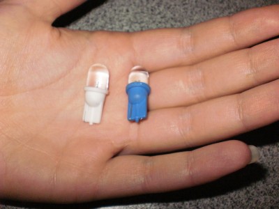

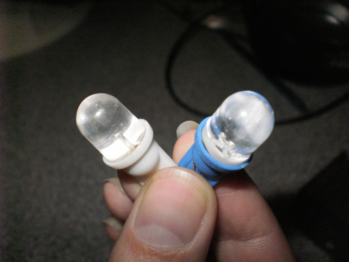

ребят вот светодиоды которые я применяла.. еще были со срезанной лампочкой (короткой) .. ни каких надписей на них нет..
PB240024.JPG [ 941.34 KiB | Просмотров: 6793 ]
PB240023.JPG [ 1.02 MiB | Просмотров: 6793 ]
СообщениеДобавлено: 24 Nov 2010, 23:08
Аллочка
Не лучший выбор.
Дохленькие они.
К тому же направленные.
Я такие в качестве доноров использую.
