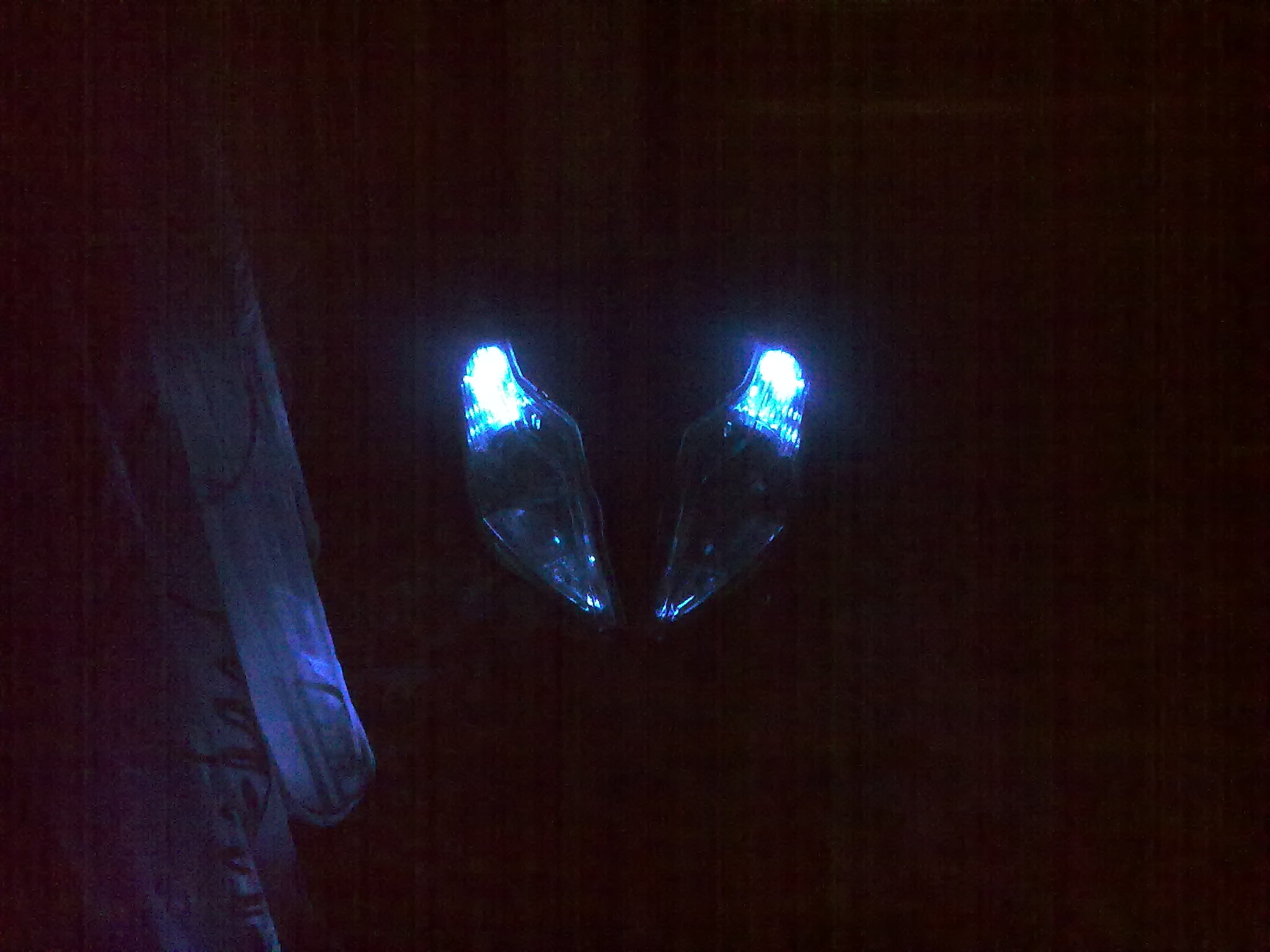

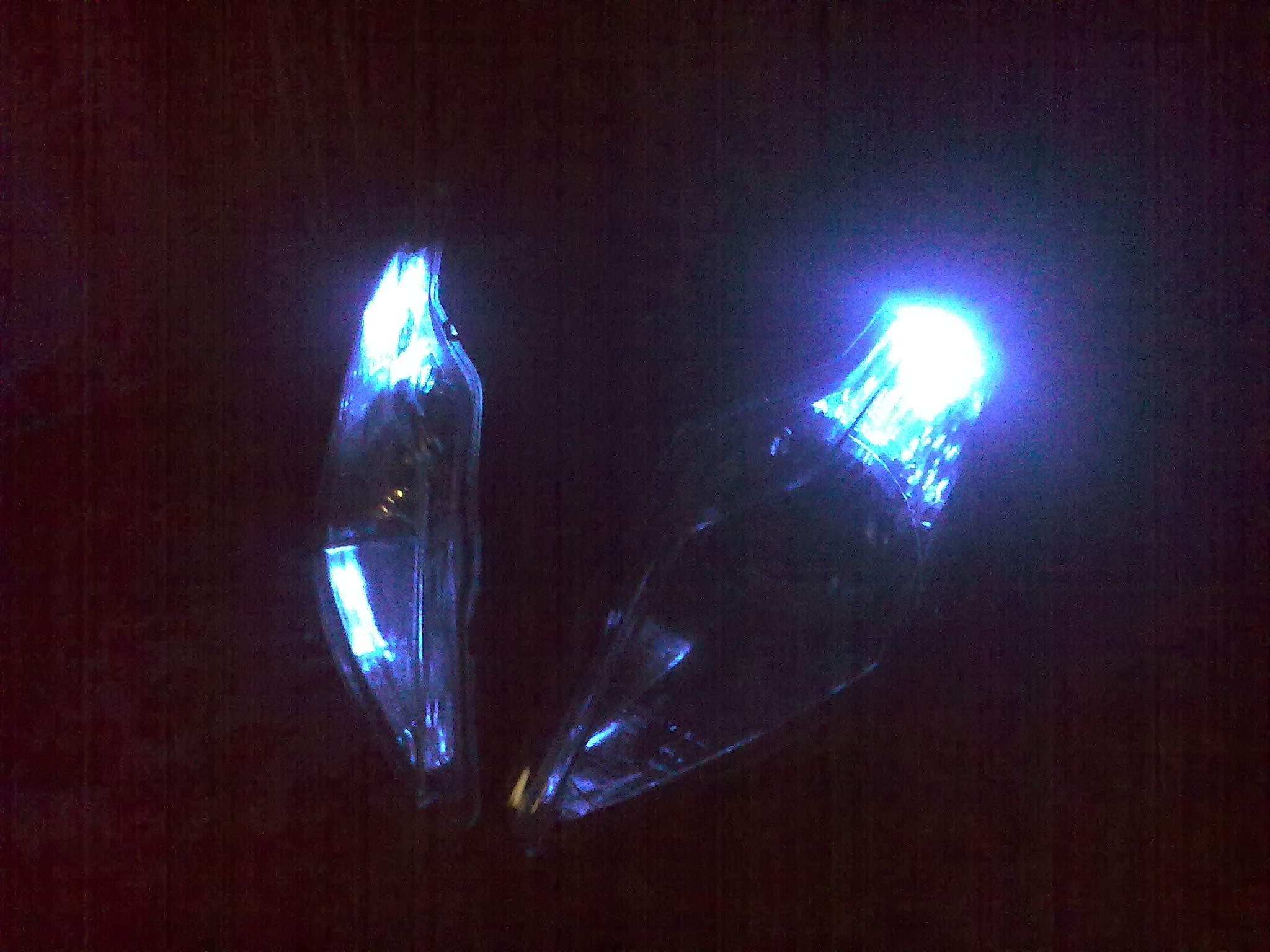

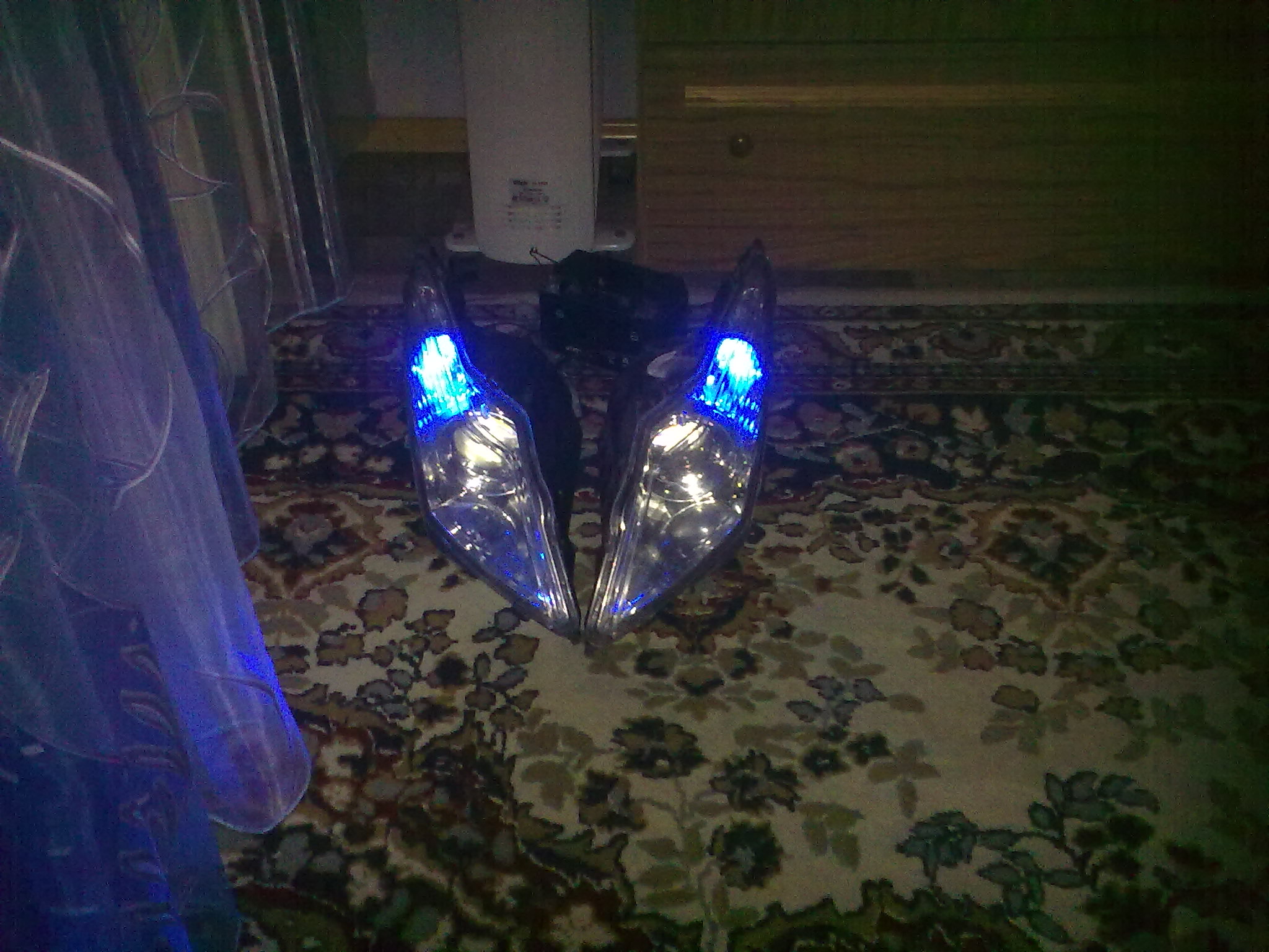

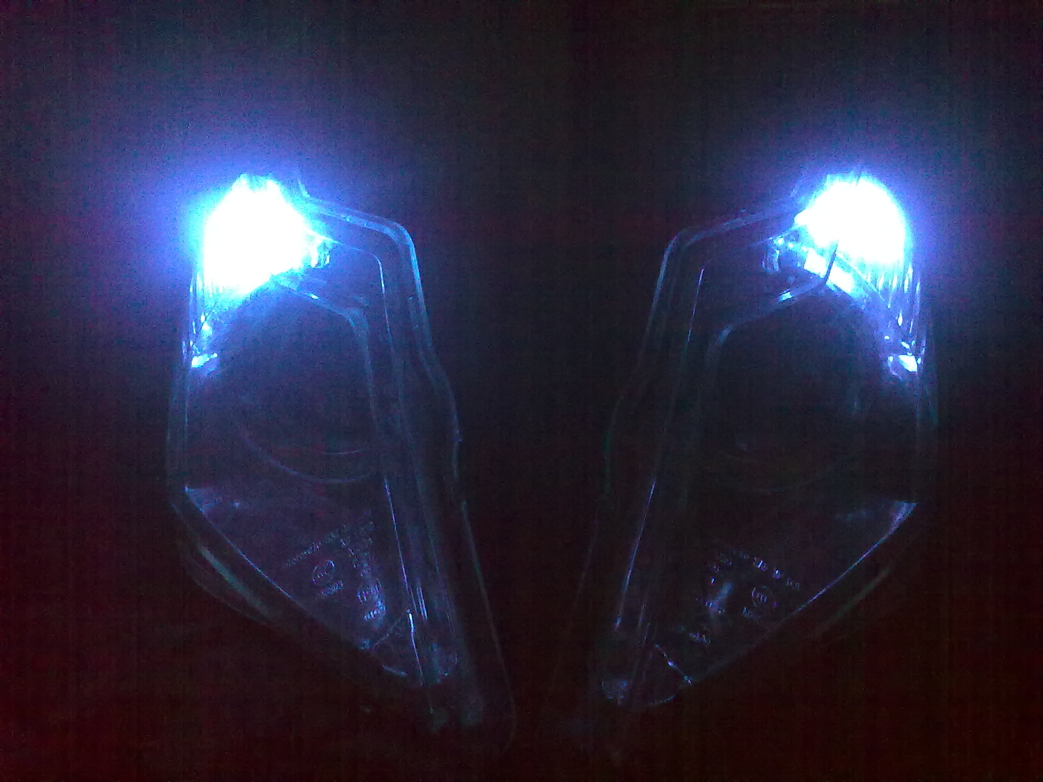

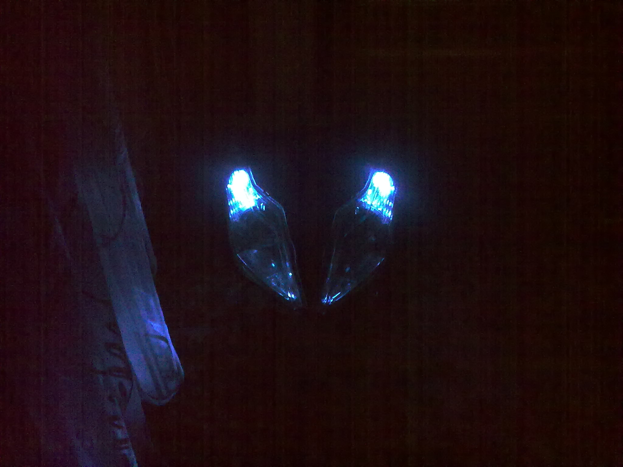

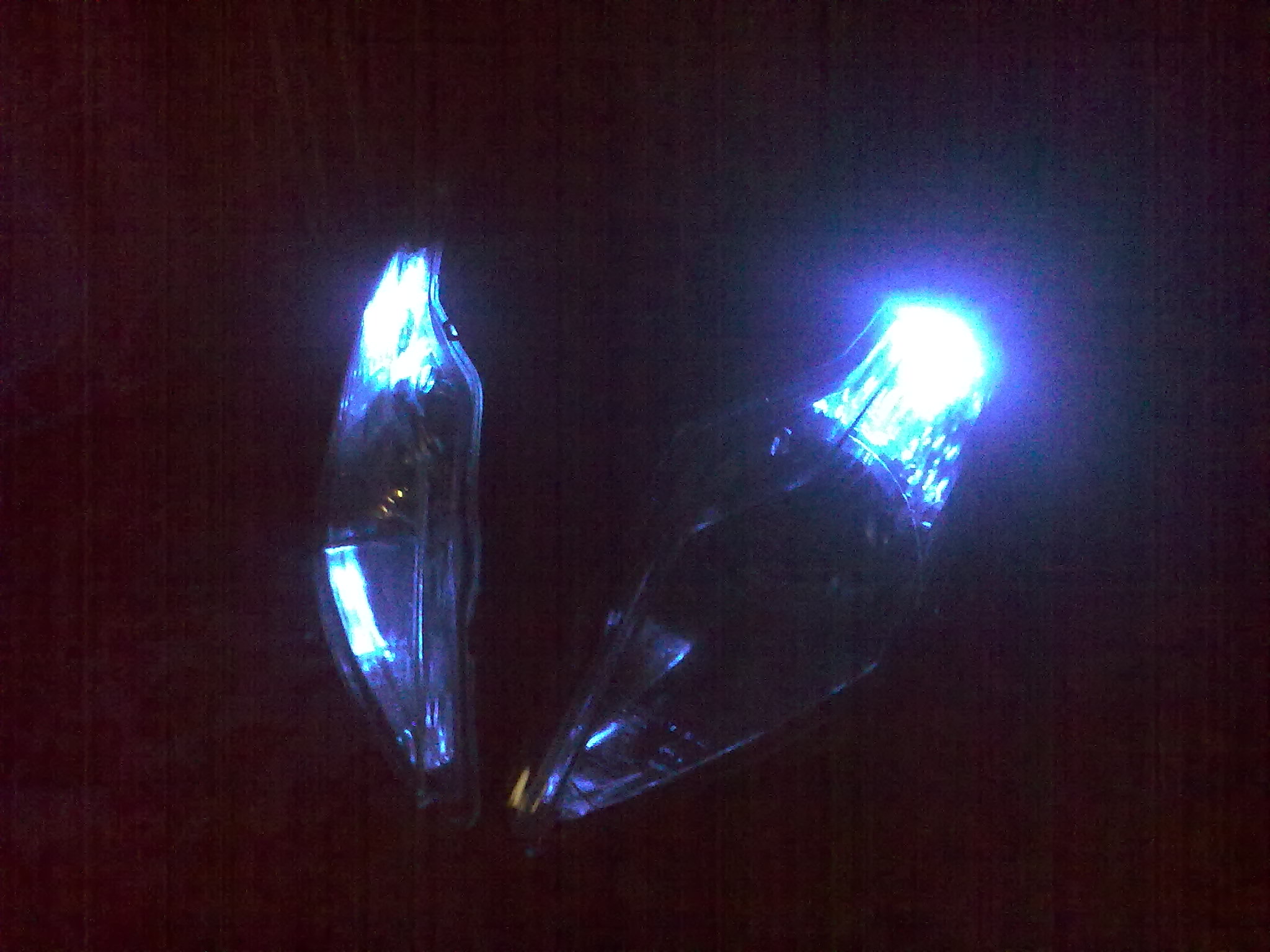

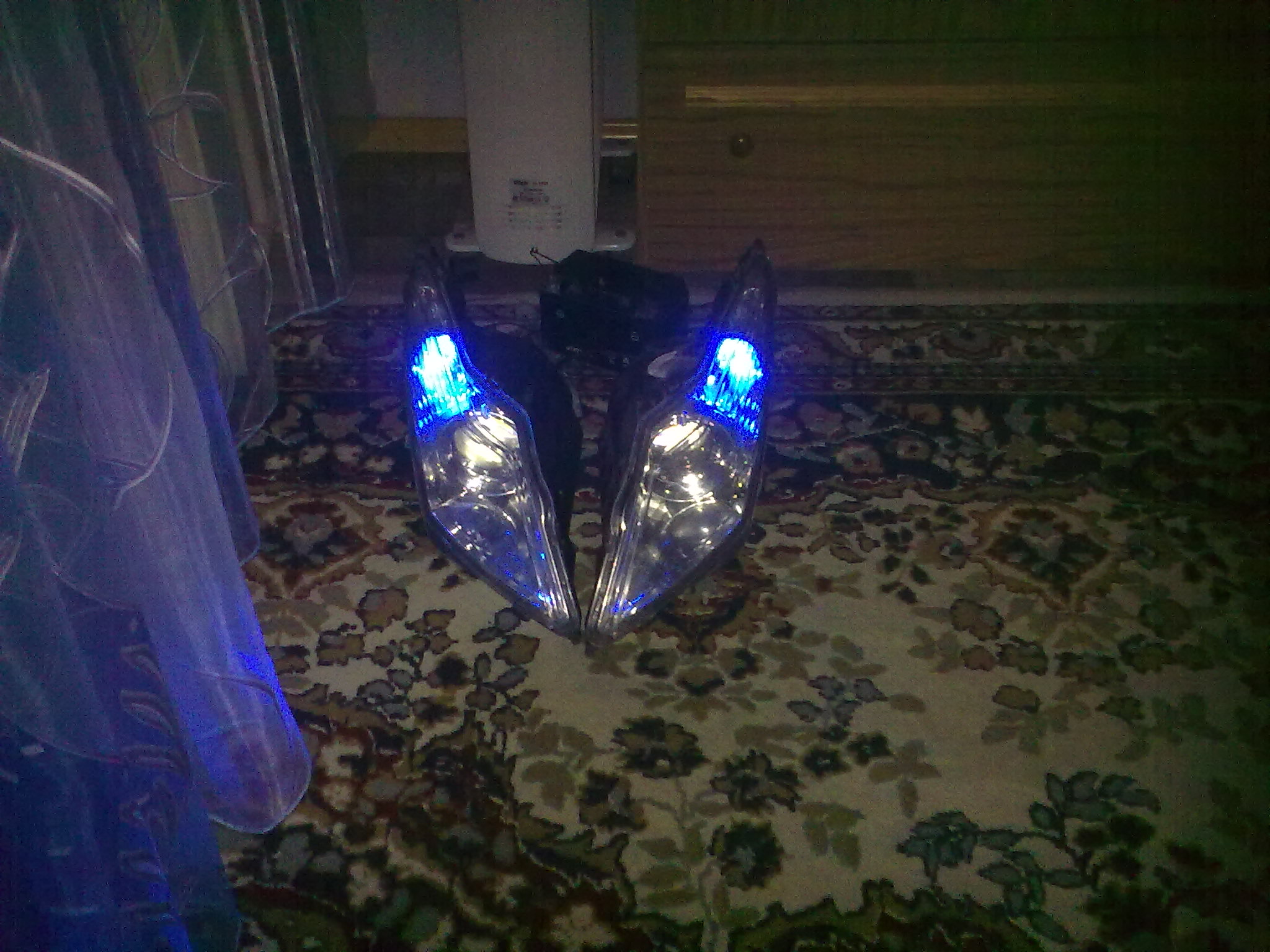

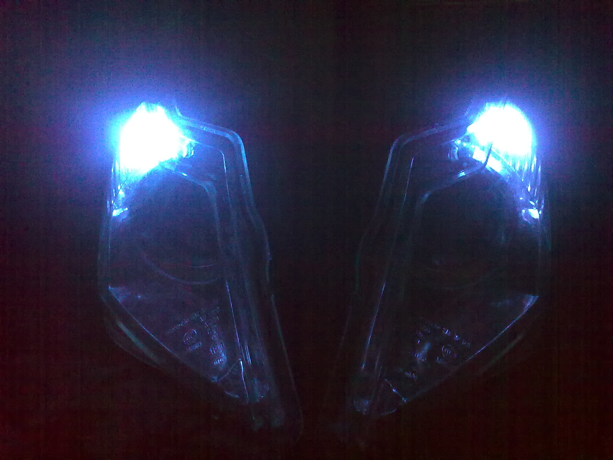

я сделал светодиодные габариты...
04012010205.jpg [ 445.64 KiB | Просмотров: 6572 ]
04012010206.jpg [ 257.67 KiB | Просмотров: 6572 ]
04012010207.jpg [ 339.41 KiB | Просмотров: 6572 ]
04012010208.jpg [ 334.82 KiB | Просмотров: 6572 ]
родные габариты практически не было видно даже ночью, они жрали энергию. поэтому переделал на вот это) считаю, получилось лучше) свет опупенный

Красиво. Особенно в комнате на полу. Надо было их под елку и мигать заставить:)

что за светики воткнул?
 Заголовок сообщения: Re: Светодиоды и их применения (светодиодные изделия)
СообщениеДобавлено: 05 Jan 2010, 19:46
Сообщений: 3948
Скутер: Продан...
Стаж: Много...
маркировку не знаю, синие сверхъяркие размером с лампочку габарита... воткнул вместо лампочки в резиновый патрон, подпаял к проводам через резисторы и готово

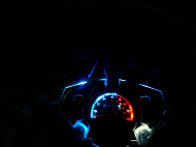

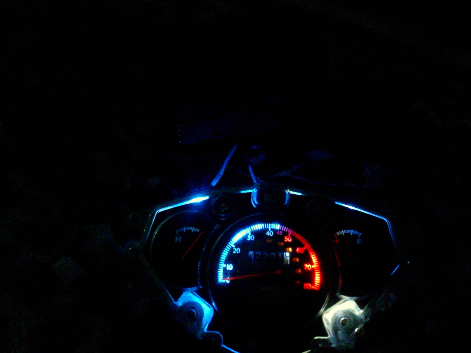

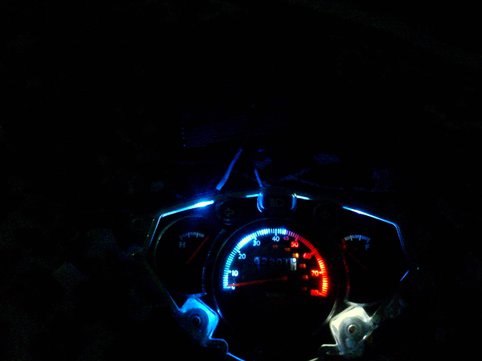

доделал светодиодную подсветку приборки :) фотки будут завтра, т.к. телефон оставил у друга...
СообщениеДобавлено: 06 Jan 2010, 17:01
Сообщений: 3948
Скутер: Продан...
Стаж: Много...
сфотал на мамин телефон:
IMG0036A.jpg [ 203.68 KiB | Просмотров: 6523 ]

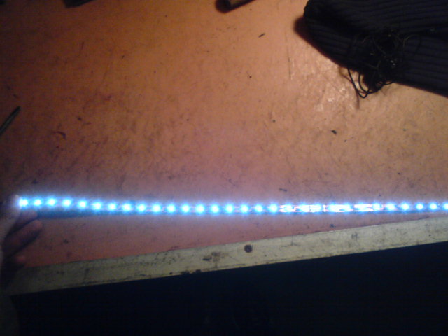

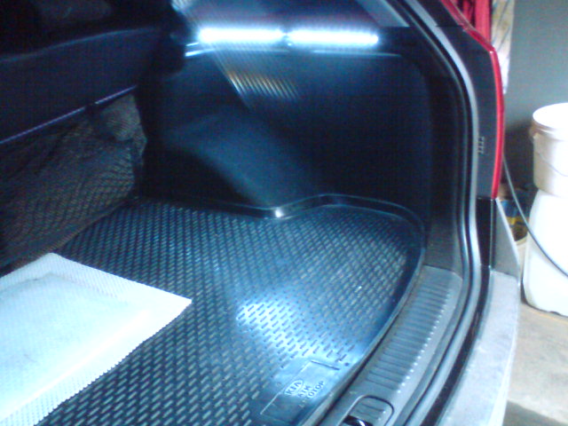

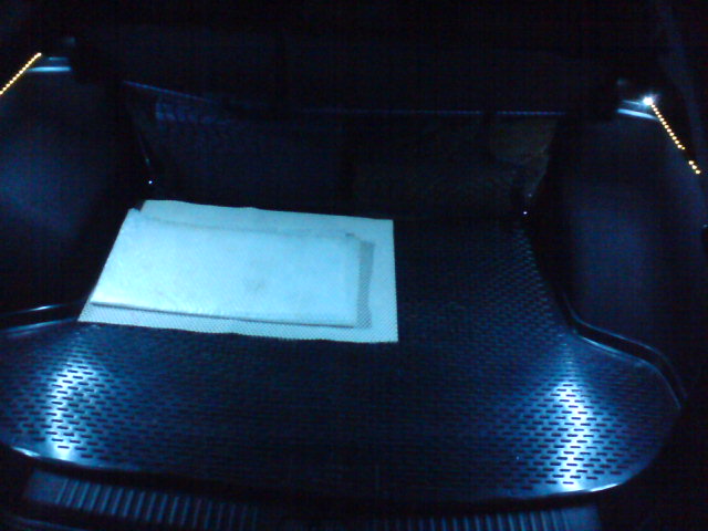

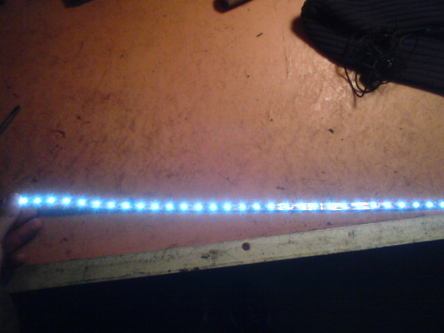

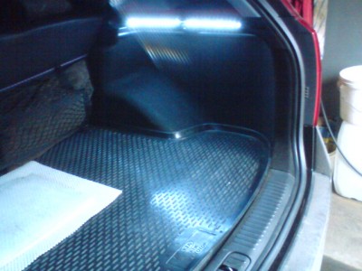

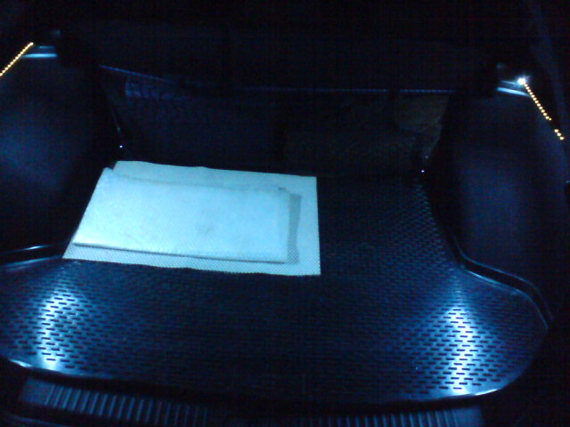

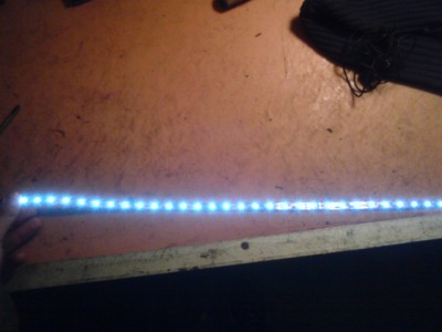

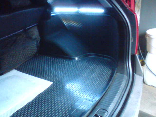

народ хочу подсветить скутер светодиодной лентой. Я имел дело уже с такой лентой делал подсветку в багажнику авто Там светит на ура ночью светлее чем днём. Скажите на скутере будет нормально? И какого цвета лучше? (скутер красный)
Комментарий к файлу: и ещё
DSC00012.JPG [ 74.34 KiB | Просмотров: 6499 ]
Комментарий к файлу: вот лента
DSC00005.JPG [ 46.69 KiB | Просмотров: 6499 ]
Комментарий к файлу: вот так светит днём.
DSC00013.JPG [ 57.2 KiB | Просмотров: 6499 ]
СообщениеДобавлено: 08 Jan 2010, 13:19
Сообщений: 225
Откуда: L.A.
Скутер: honling qt-11b
Стаж: продолжается)
бери либо синий либо белый цвет они наиболее яркие
вконтакте id8363190
СообщениеДобавлено: 08 Jan 2010, 13:25
Сообщений: 443
Скутер: stels tactic 100
Стаж: 3года
ясно спосибо. Скорее всего возьму белый у меня на скутере почти всё белым светит. А то буду как питух ездить разноцветный :-D
