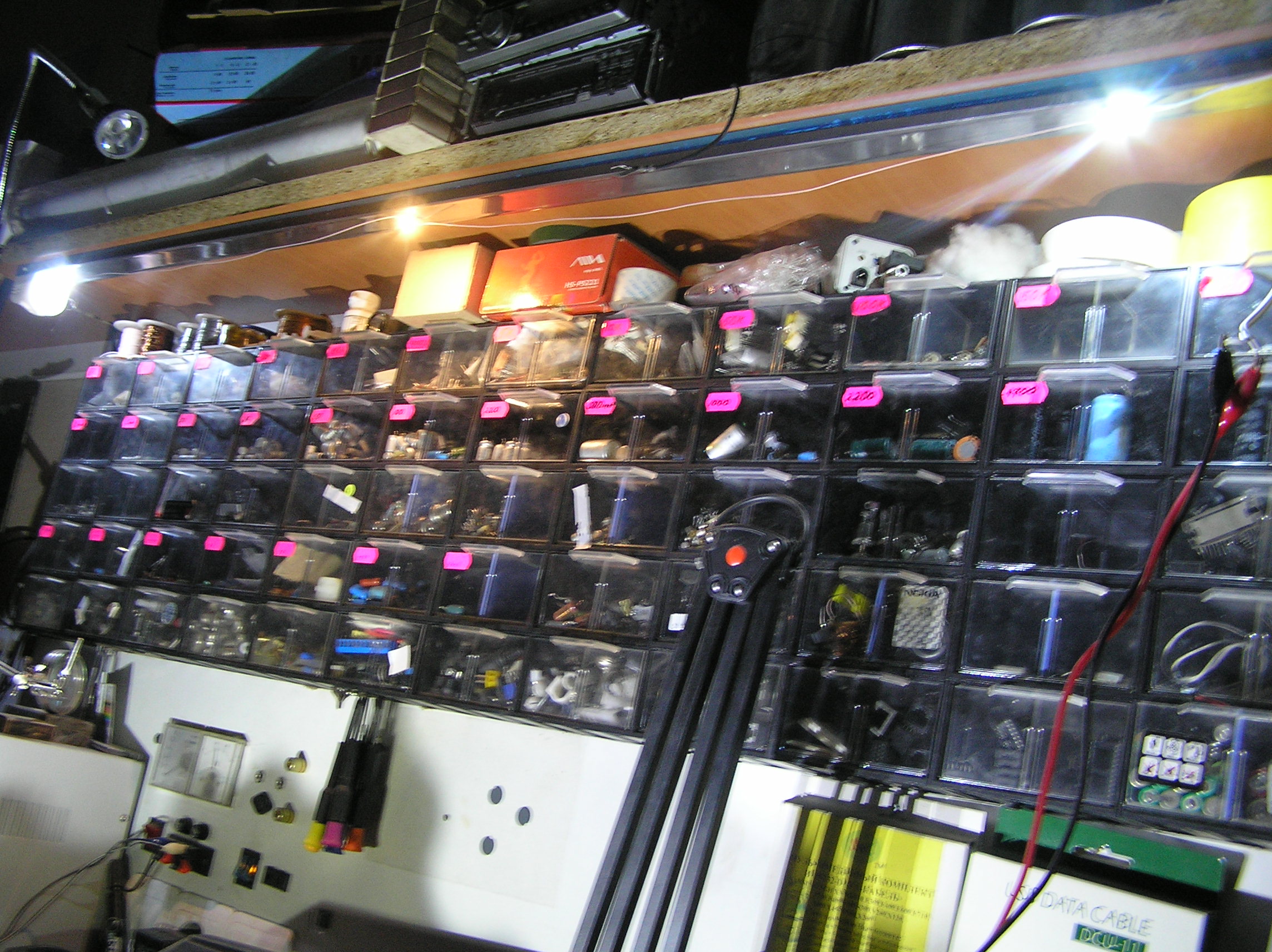

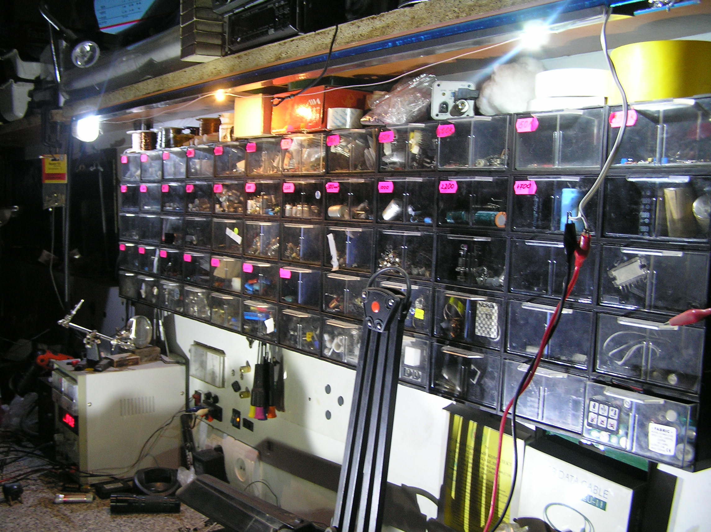

К стать я раньше у поминал про желание сделать подсветку для рабочего стола! А подсветка уже как 2 месяца стоит. Так что скину по просьбе некоторых - фото отчет. Не судите строго, какие фото получились, такие есть
Итак Для изготовления подсветки нужно:
три светодиодных кристалла Р4 (два по 6000К и один 3200К)
один драйвер для трех последовательно подключенных кристаллов
источник питания (дома нашел какой-то слабенький 12V*0,5A БП - вполне устраивает)
профиль длиной 125см
провода
инструменты
желание и терпение
И так приступим. Вот получил свой заказ
в качестве профиля я использовал держатель 40 ватной люминесцентной лампы. Так как сам этот светильник давно сгорел и что самое обидно не лампа и генератор...
И отступив 12см поставил первый светодиод, а за ним с шагом в 50 см поставил еще два светодиода. Кстати я кристаллы ничем не прикручивал просто клеил термостойким клеем
вот что получилось:
а вот как светит при полной темноте
Светит супер. Потребляемая мощность 6 ватт! И в любой момент можно питать от аккумулятора. К стать еще один + это то что я не переживаю по поводу напряжения в сети и то что у меня лампочка перегорит...

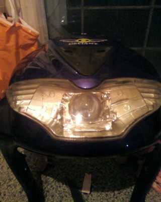

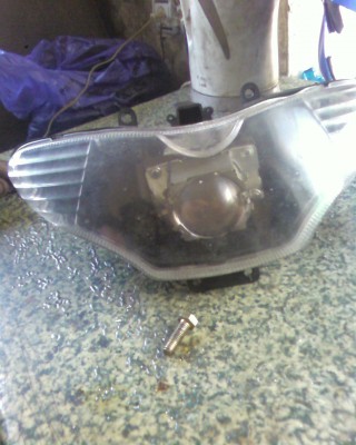

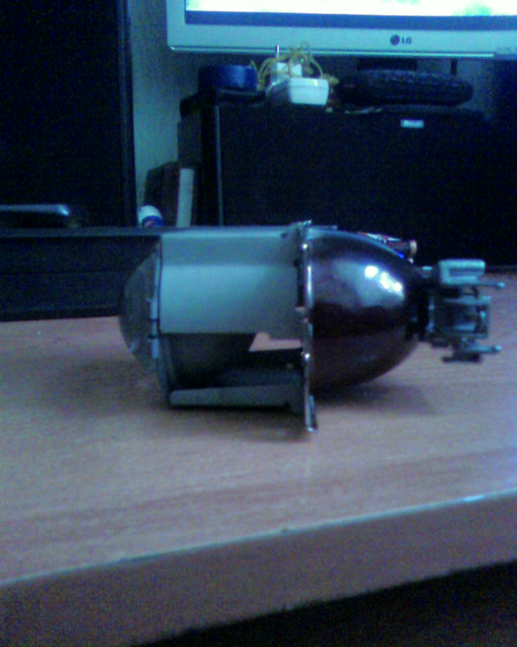

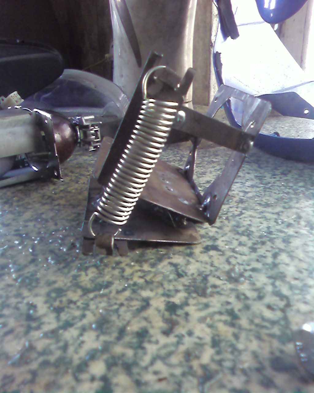

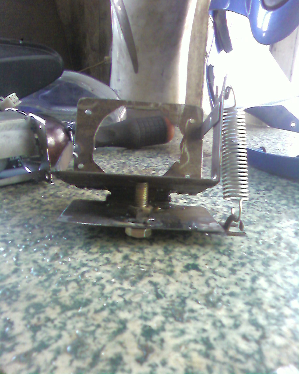

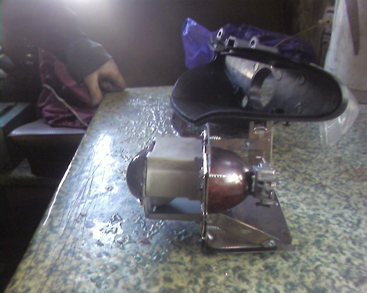

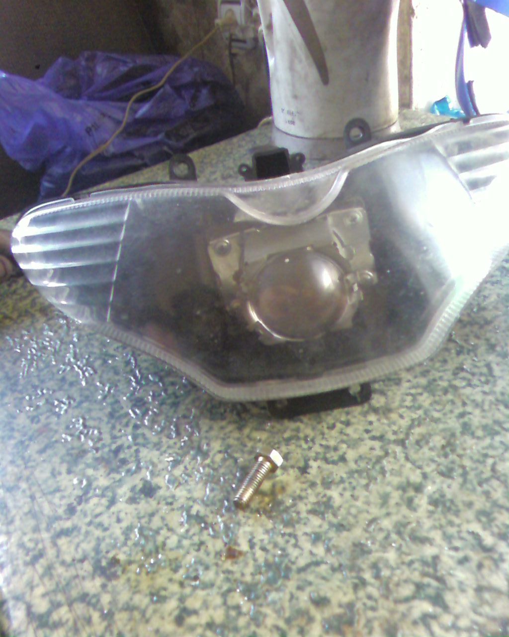

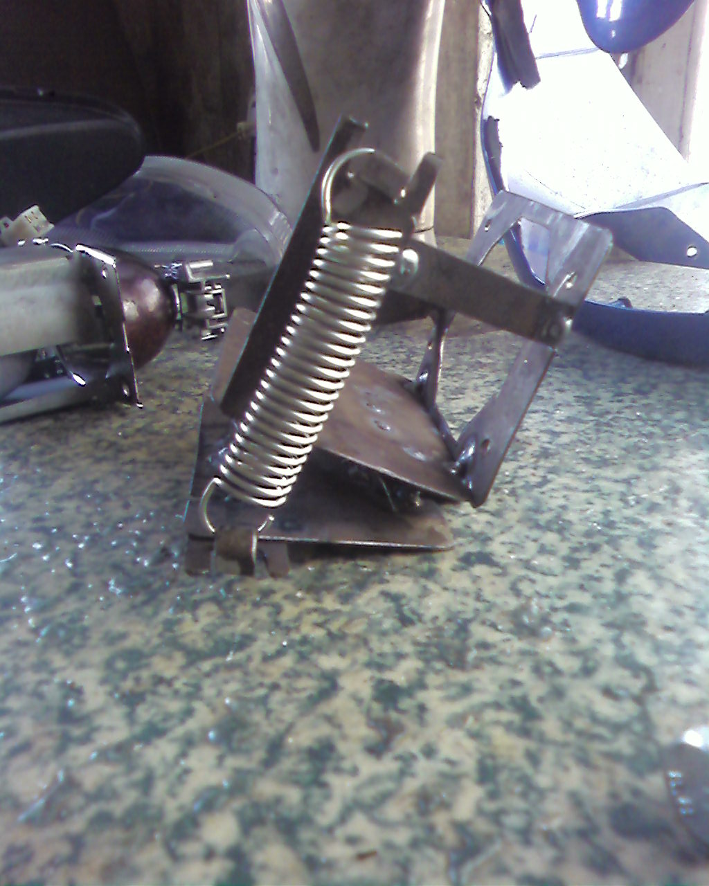

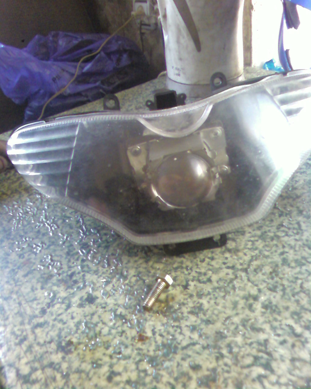

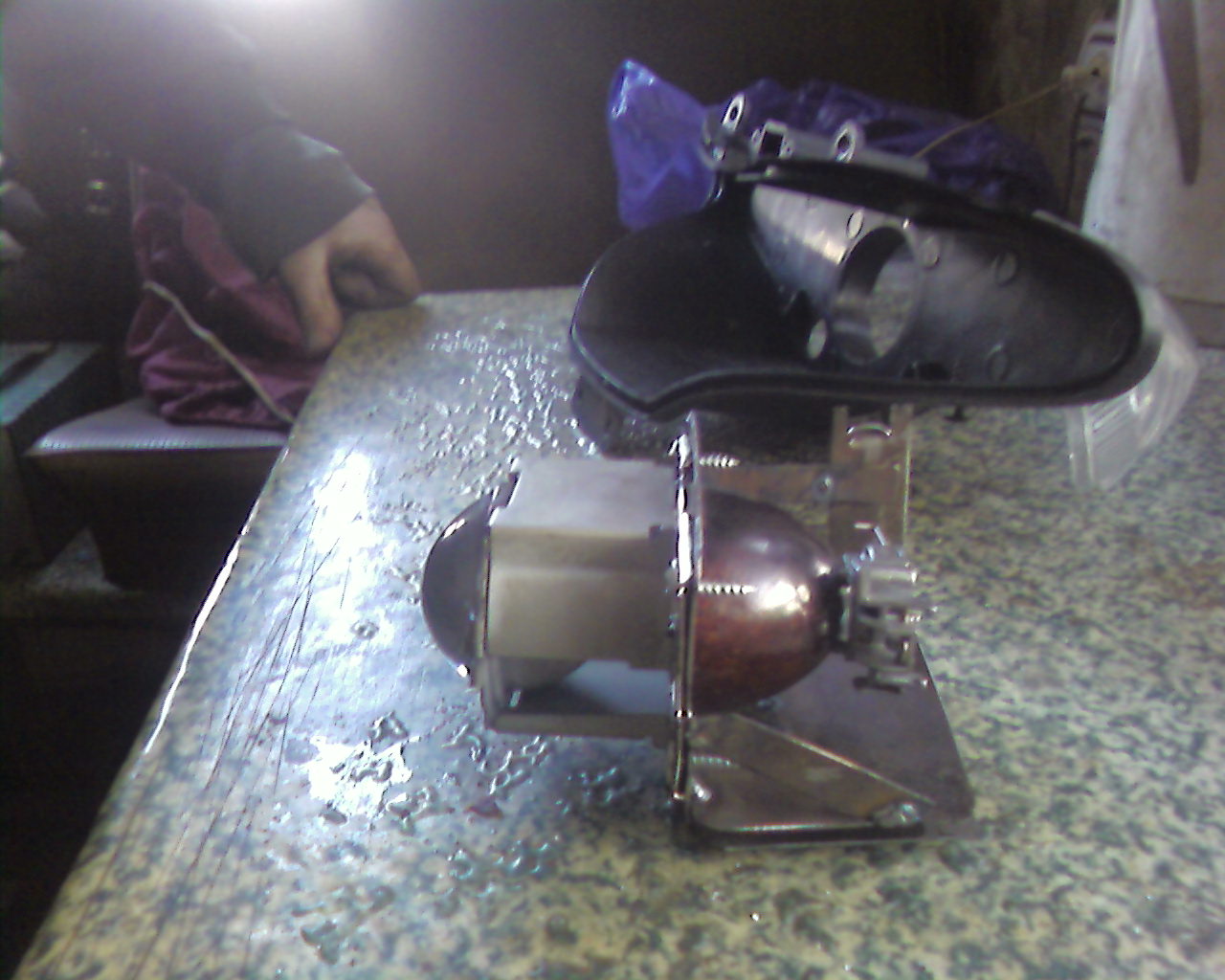

начну с того что родной мой язик украынский и пысать я по руским совсем не умею *HELP* поэтому ызвеняюсь может что не понятно выкладываю ;-) свет на моем скутере сгорел при пробеге в 20 км!( сплавилось всьо в хлам) Била поставлена задача все изменить :) сначала выбор был остановлен на штатных противотуманках автомобыльних !результат дже показывать не буду :-[ после этого я решыл поменять на авто линзу (ауди А 6 противотуманка идеальный выбор) ну и обезательное условые фара должна регулироватса по висоте ! :) и была сделана следущая кострукцыя.
Photo-0073.jpg [ 164.53 KiB | Просмотров: 6846 ]
Photo-0072.jpg [ 183.56 KiB | Просмотров: 6846 ]
Photo-0071.jpg [ 183.05 KiB | Просмотров: 6846 ]

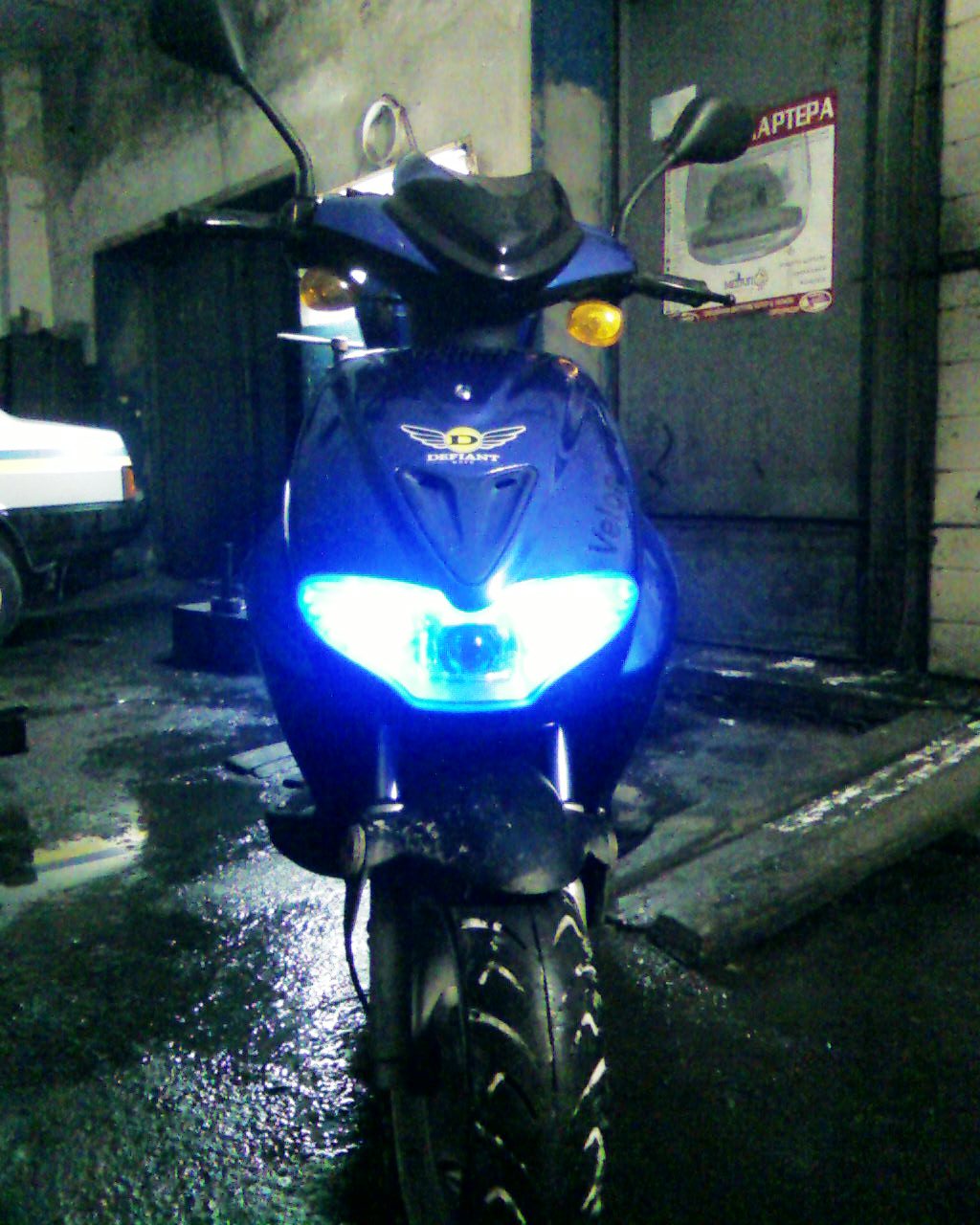

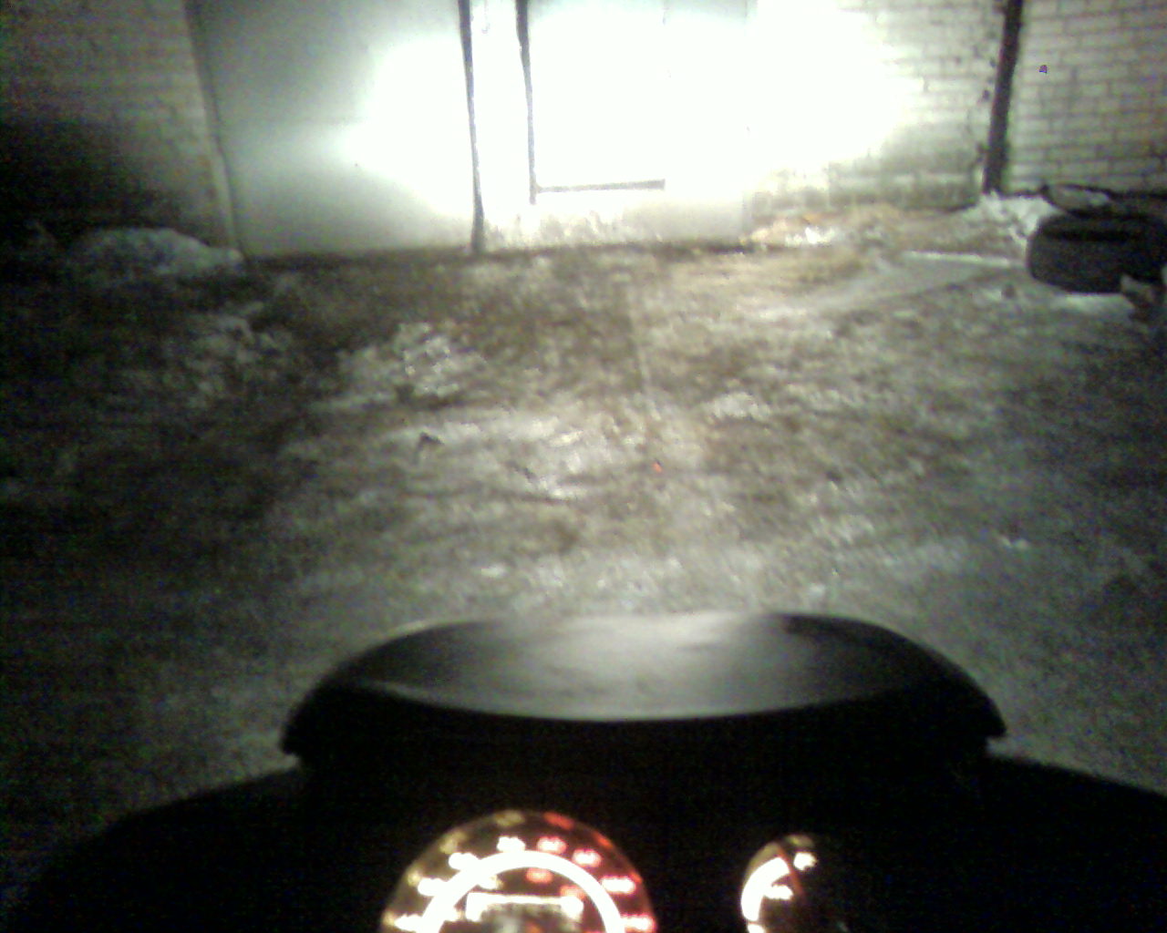

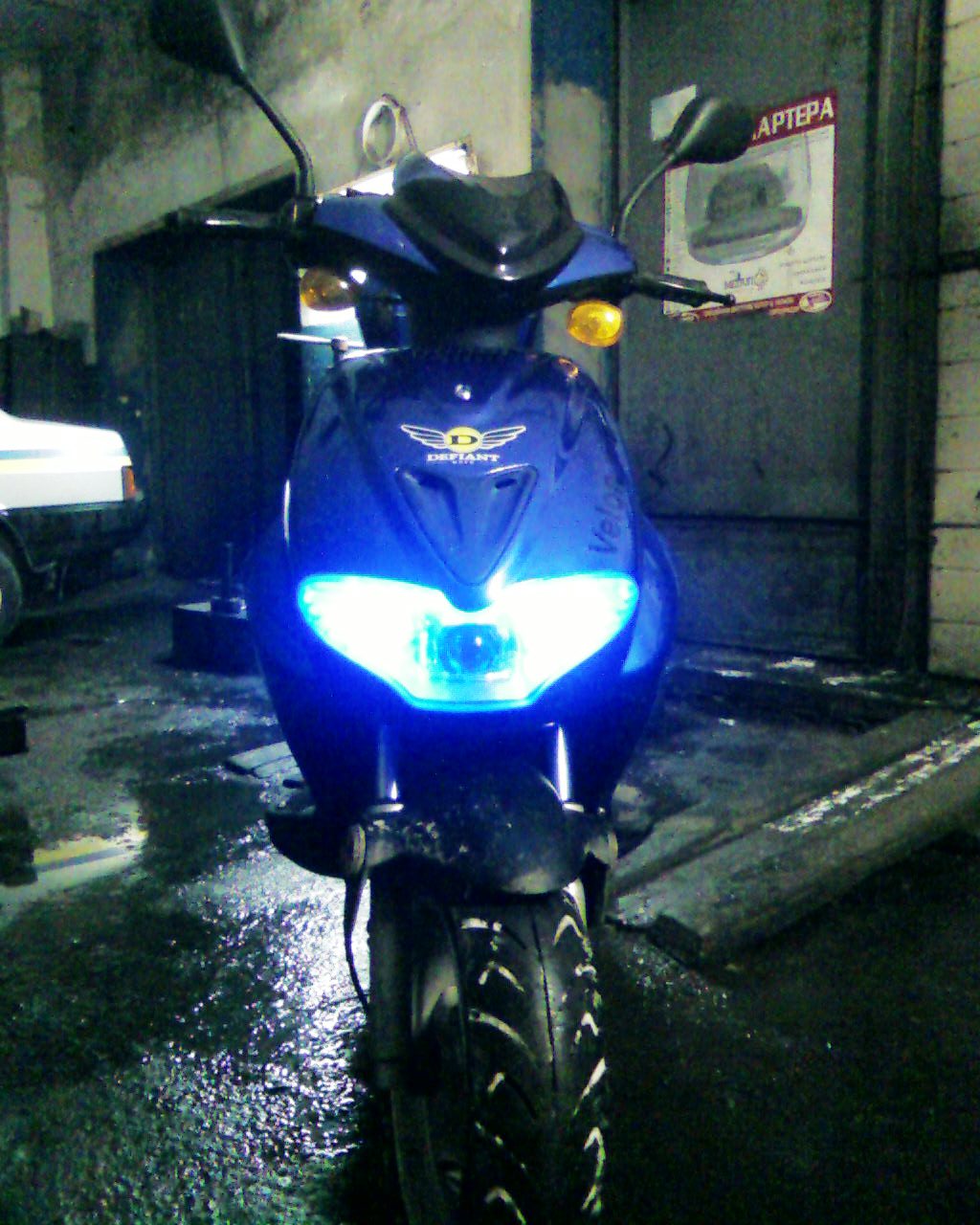

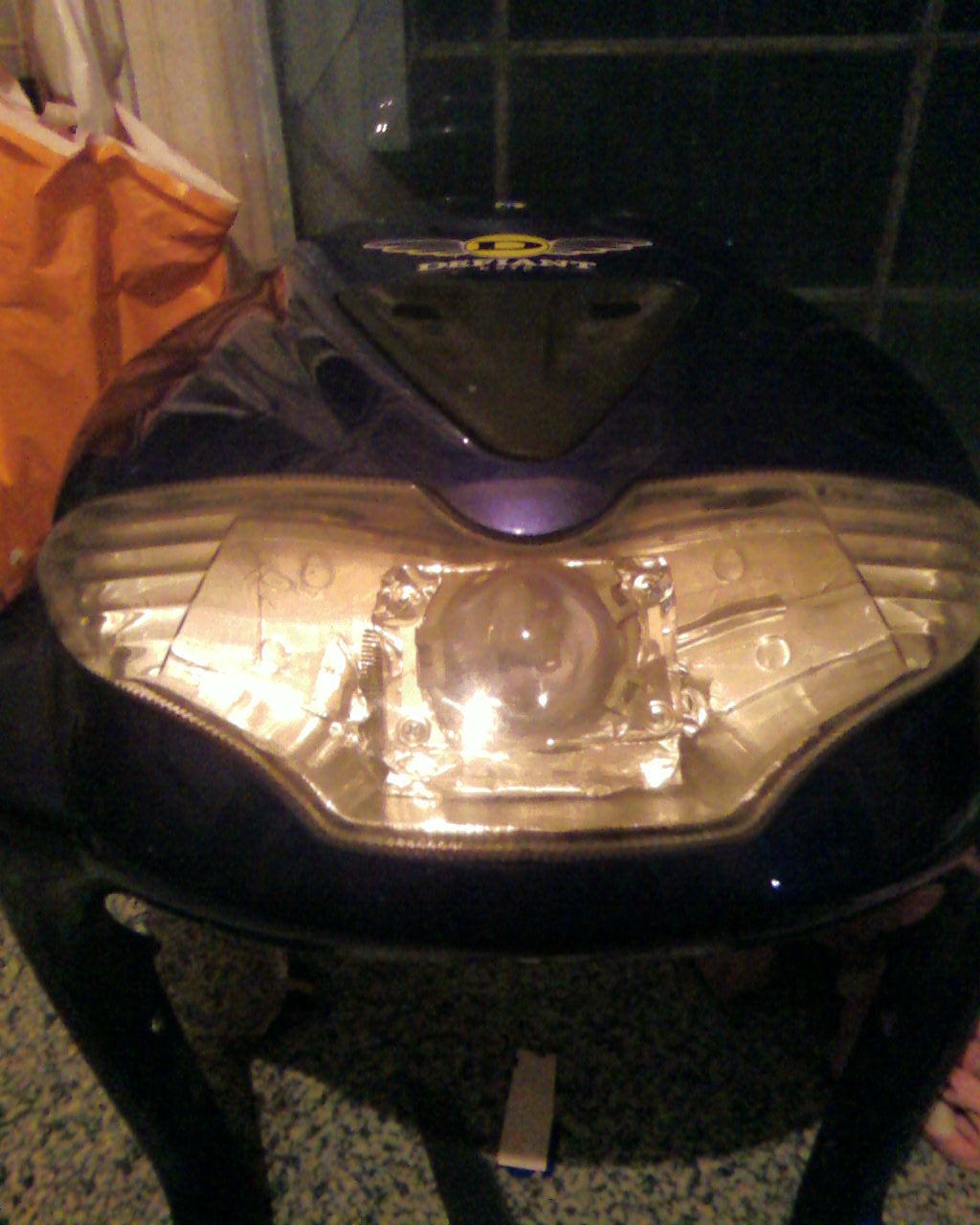

после вся кострукцыя былу установлена и проверена в действие)) :003
Комментарий к файлу: результат (на лампе н-3 55 ват)
Photo-0078.jpg [ 162.76 KiB | Просмотров: 6845 ]
Комментарий к файлу: + добавлена диодная полоска на 12 диодов
Photo-0086.jpg [ 198.11 KiB | Просмотров: 6845 ]
Комментарий к файлу: всю середину пришлось заклеить термо стойкой лентой
Photo-0081.jpg [ 174.69 KiB | Просмотров: 6845 ]
Комментарий к файлу: фара в сборе
Photo-0074.jpg [ 185.01 KiB | Просмотров: 6845 ]
