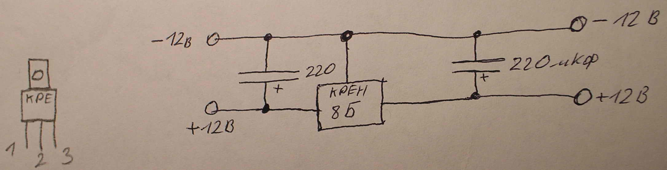

Подскажите по подробнее как подключить стабилизатор к электрике скута на первой странице.
И схему соединения светодиодов если можно "плиз"
А зачем нужен регулятор напряжения,если он уже предусмотрен в электросхеме скутора

Регулятор нужен, т.к. светодиоды более нежные, чем остальная электрика скутера. Про подключение светиков посмотри вот тут http://www.expertunion.ru/istochniki-sv ... dioda.html Очень хорошо написано.
