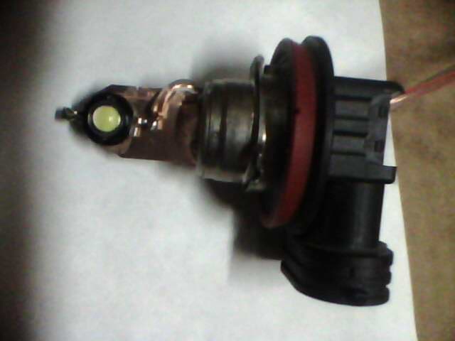

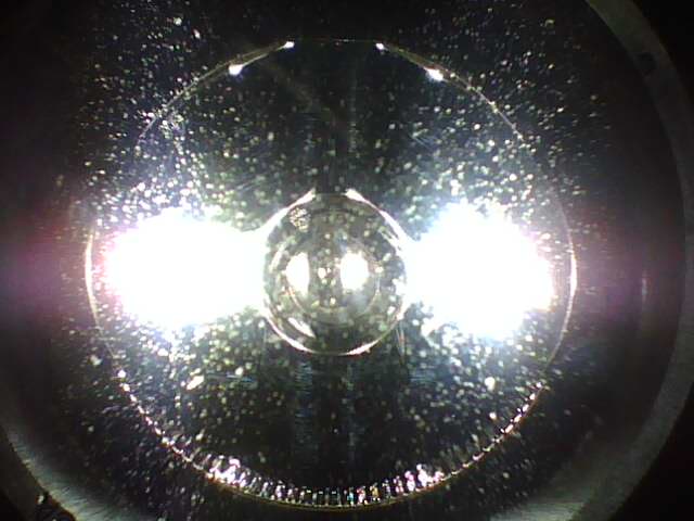

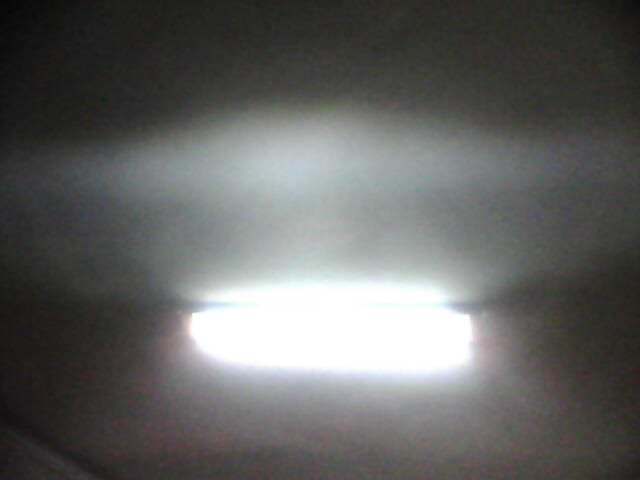

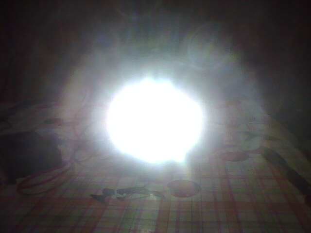

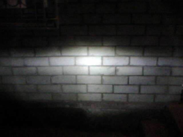

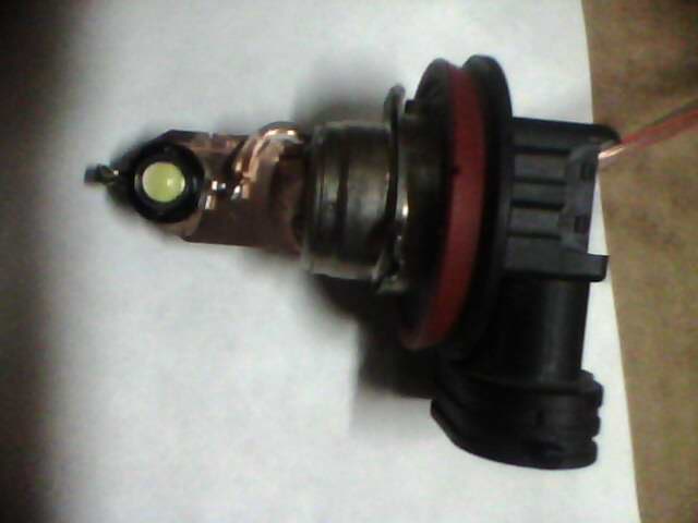

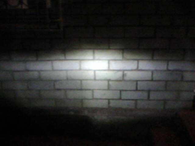

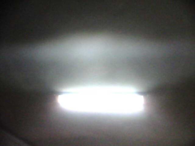

2 светодиода ARPL 1w, противотуманка с Приоры.
Лампа.jpg [ 18.49 KiB | Просмотров: 8301 ]
Фара.jpg [ 34.54 KiB | Просмотров: 8301 ]
Фара1.jpg [ 13.58 KiB | Просмотров: 8301 ]
Потолок.jpg [ 13.28 KiB | Просмотров: 8301 ]
IMG0032A.jpg [ 14.93 KiB | Просмотров: 8301 ]
Как "основной" слабоват,а как "дневной" сойдёт.

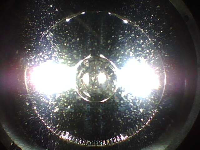

Изготовление светодиодного прожектора на трех кристаллах CREE XP-G R51B (350люм) (Из архива моих Статей)
Для изготовления нам понадобиться:
1 - прожектор
2 - светодиоды
3 - драйвер
4 - радиатор
5 - линзы
Итак приступим.
вот в оригинале прожектор
Вот наш набор:
вот так будет выглядить сам модуль:
С обратной стороны преклеивается драйвер тока через термопроводящий диэлектрик
а вот так он светит
и устанавливается в корпус прожектора.
а вот в сравнение
Вот так освещает двор прожектор.
хотя драйвер всего на 0,8А собран. Если добавить Тока то яркость будет еще выше... (но для меня главный параметр это НАДЕЖНОСТЬ. Чтобы потом не покупать новые светодиоды в случае перегрузки)
... так мало пройдено дорог, так много сделано ошибок ...
(пробег с момента покупки скутера 32245км)
 Заголовок сообщения: Re: Установка не штатного СВЕТА
СообщениеДобавлено: 15 Mar 2011, 16:16
Вот это хорошая, правильная фара. Три R5 - это аж 900 люменов, сравнимо с автомобильными фарами. А какие у боковых коллиматоров углы?
