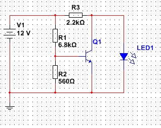

Можно совсем просто:
Подбираете R1 и R2 (м. вместо них подстроечный резистор) так, чтобы транзистор
закрылся при, например 10 В - светодиод загорится!
Желательно светодиод разместить так, чтобы было видно его малое свечение, когда транзистор только начинает закрываться.

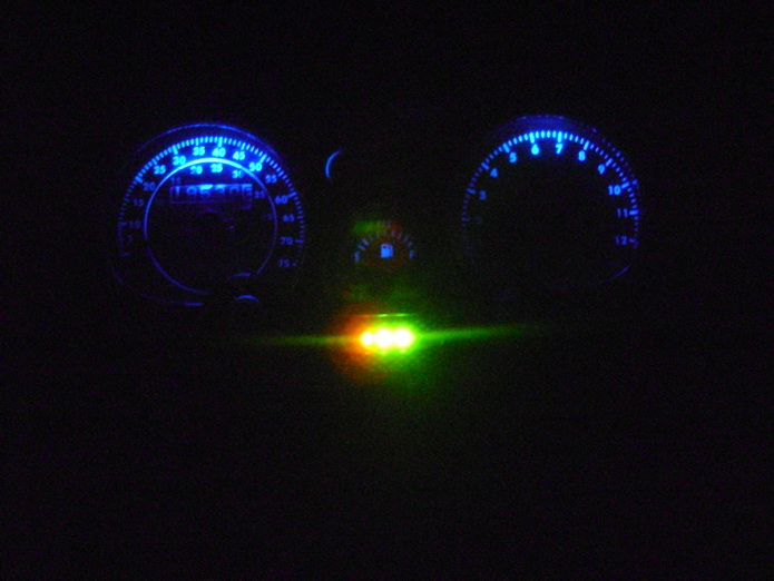

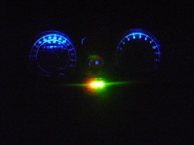

Повёлся на почти аналогичную лабуду :( .....а потом стало так Изображение Так намного лучше, информативнее, особенно днём.
А подскажите какой транзистор использовать? И R3 нужен для работы транзистора?Или для диода?
Классно!а ты его туда сам внедрил?
