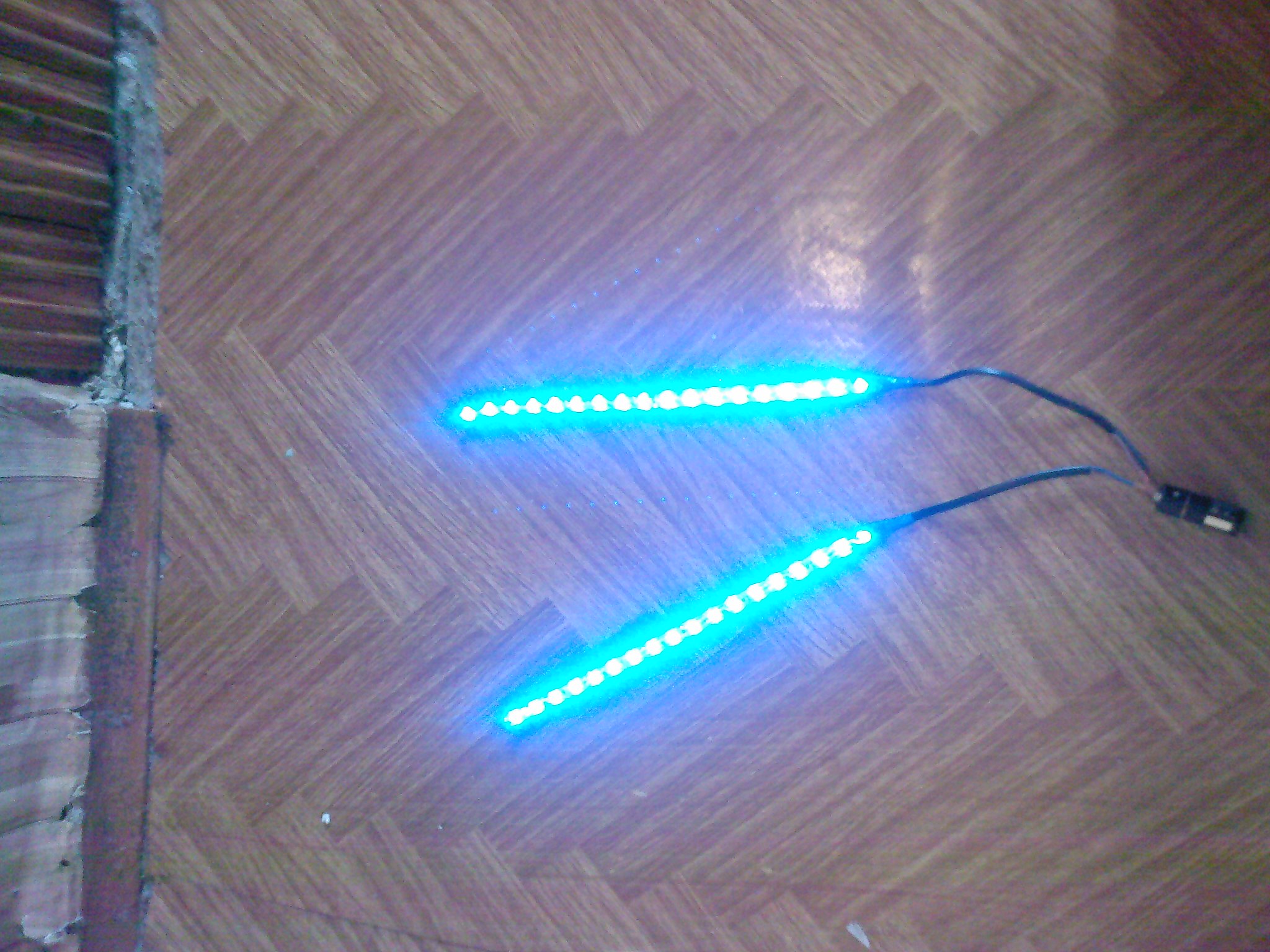

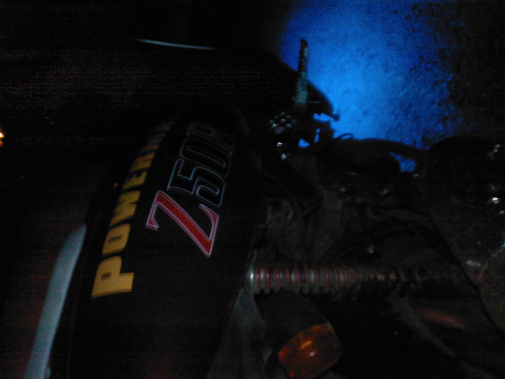

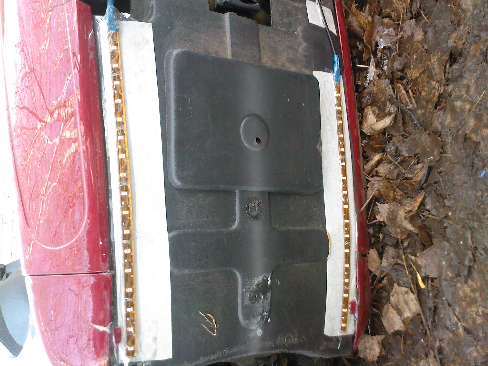

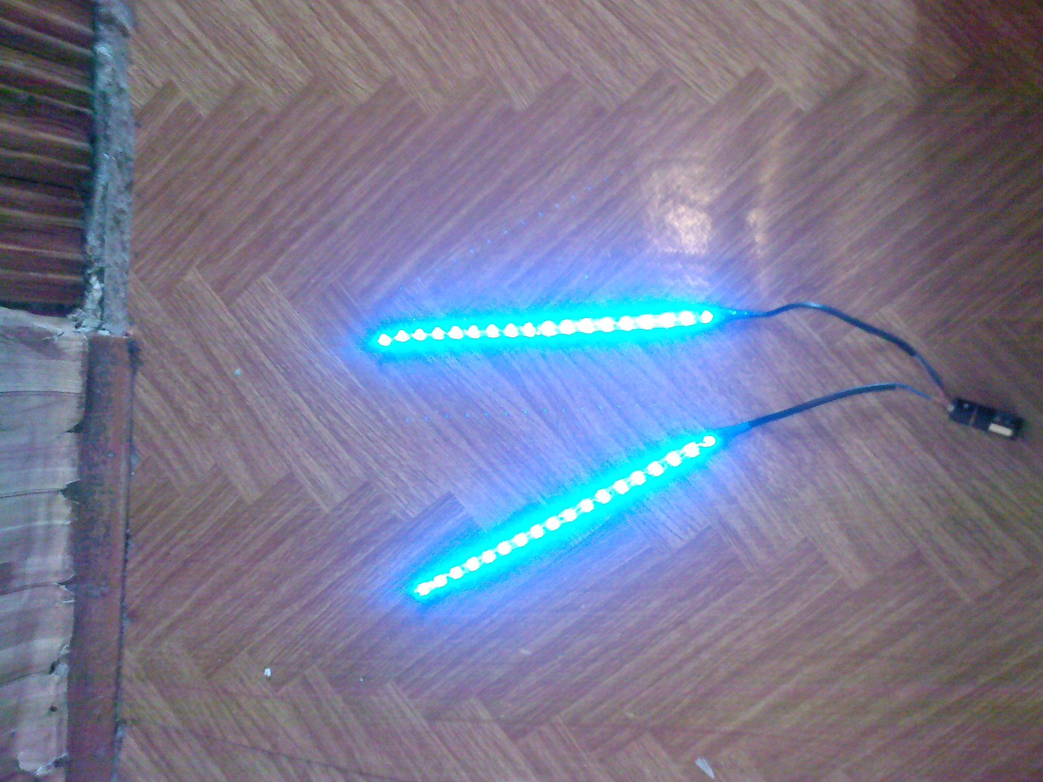

Комментарий к файлу: короче соединил провода светиков в один потом прикрутил массу к какому то болту и соединил с проводкой. вот что получилось!!!!!!! загорается при запуске двигателя сделаю ночью фоты потом выложу. ЖДУ ОТЗЫВОВ
0466.jpg [ 555.83 KiB | Просмотров: 6374 ]

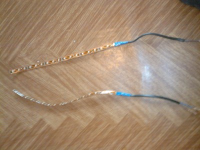

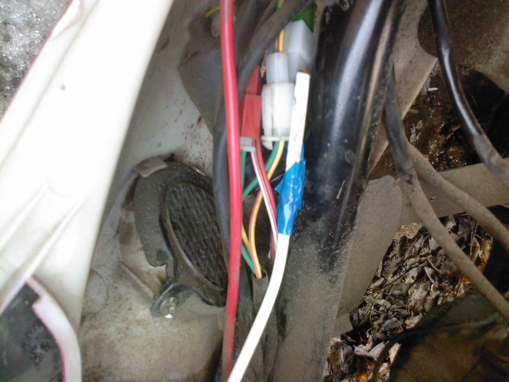

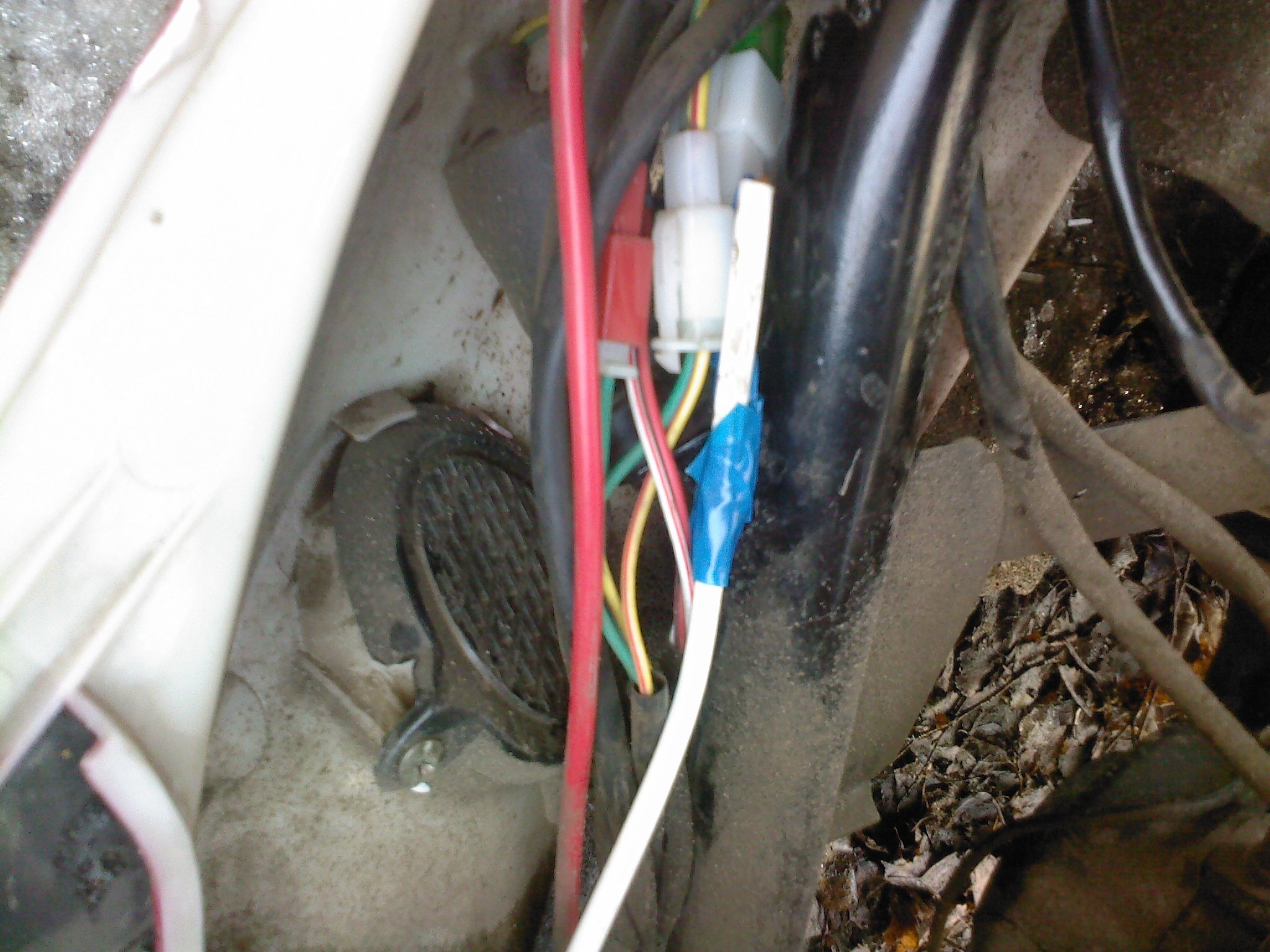

Комментарий к файлу: подсоединил провод к проводке. 2 провода оказались плюсами и пришлось один заизолировать
0463.jpg [ 457.28 KiB | Просмотров: 6374 ]

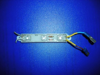

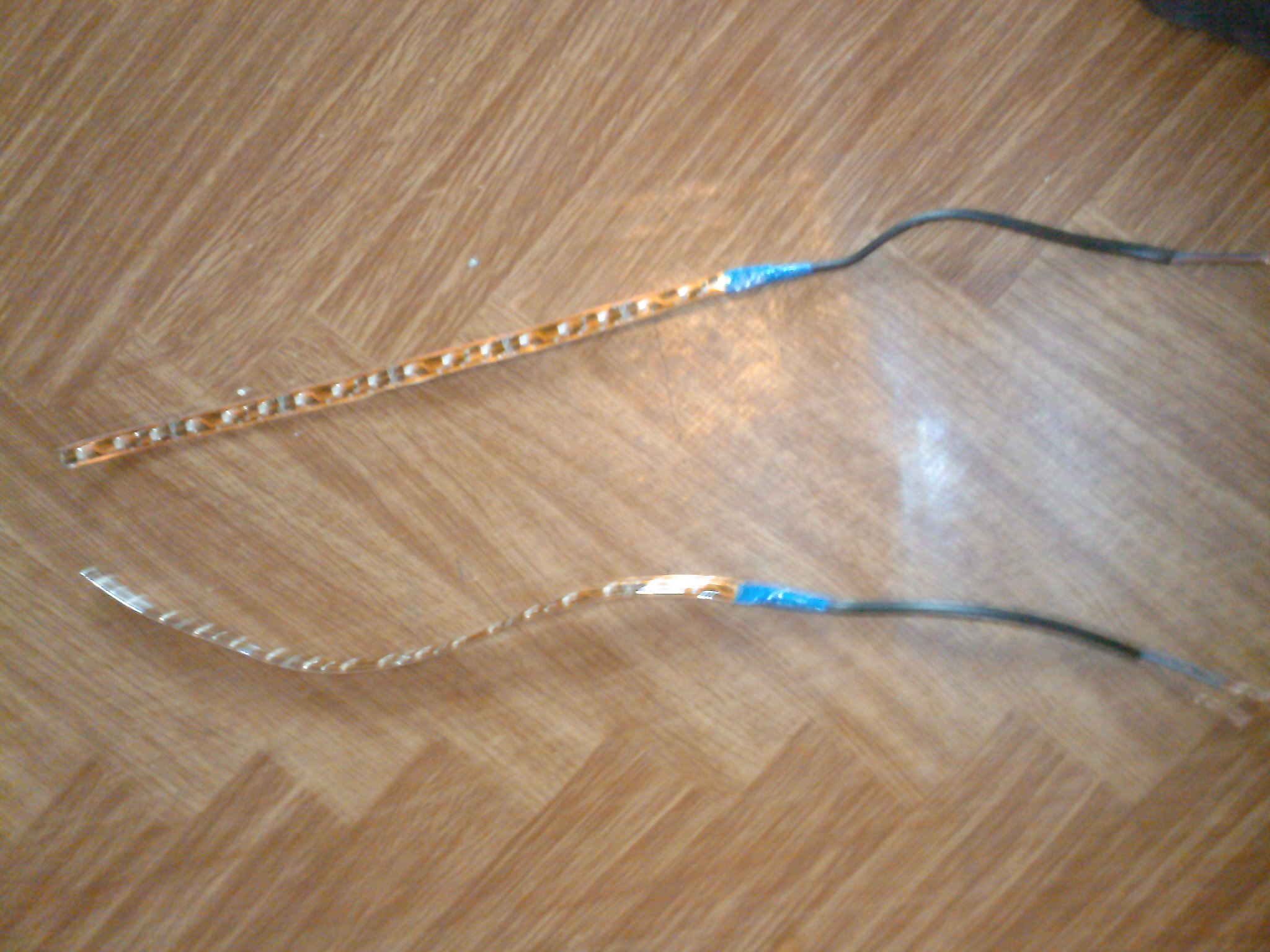

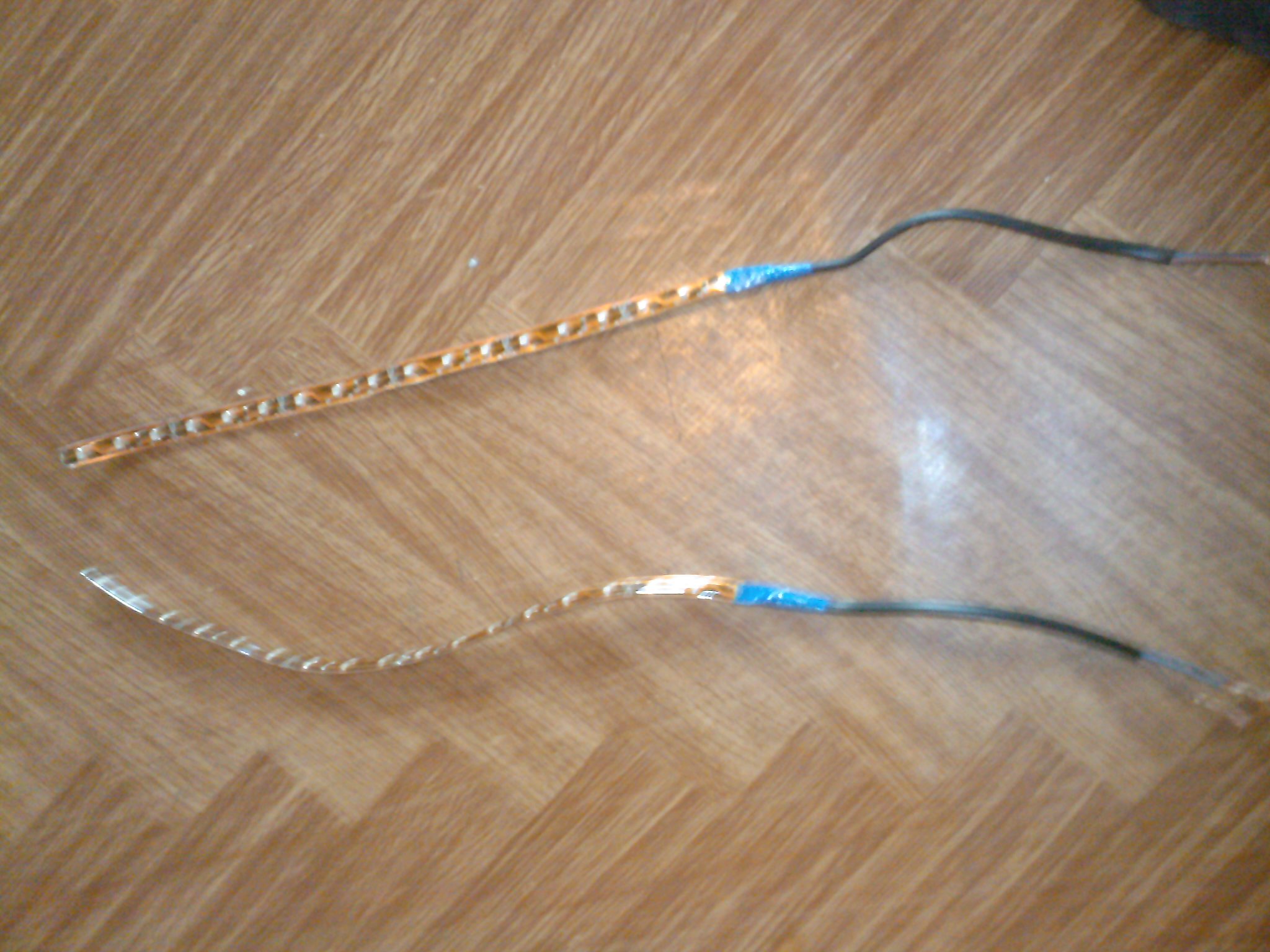

Комментарий к файлу: на каждом по 18. еле припаял провода
0461.jpg [ 431.54 KiB | Просмотров: 6374 ]
Комментарий к файлу: Короче купил светики
0459.jpg [ 333.72 KiB | Просмотров: 6374 ]

"подсоединил провод к проводке. 2 провода оказались плюсами и пришлось один заизолировать"
Автор жжёт!

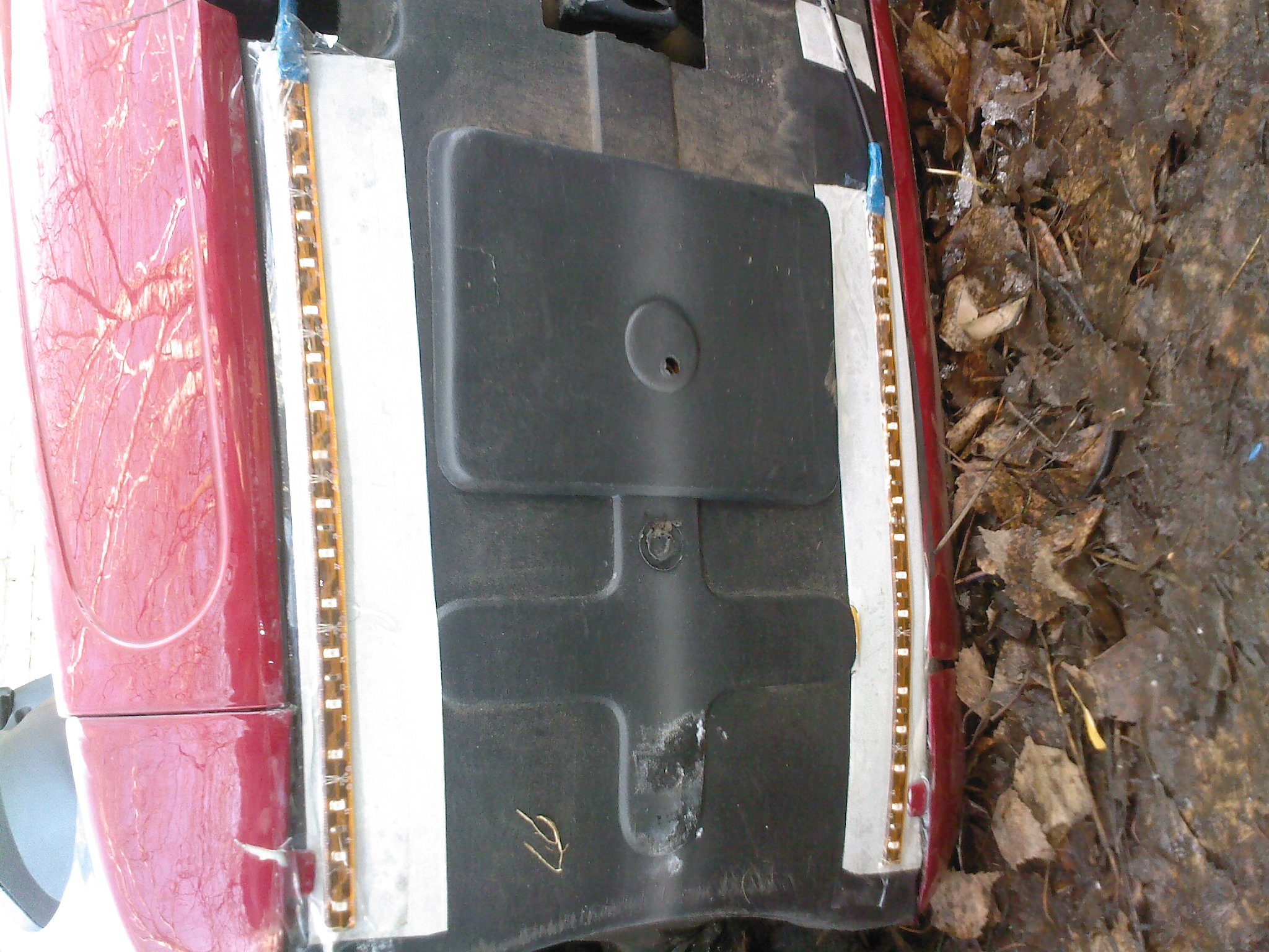

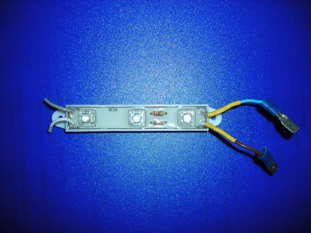

Идея хорошая светить я думаю то будет хорошо.Но вот исполнение на 2. Способ крепления на липкой ленте к днищу не лучший вариант. грязь, вода, камни, кочки...в общем вывести из строя такую канструкцию труда не составит. Я бы тебе посоветовал купить кластера вот такого типа,
DSCN2409.JPG [ 145.07 KiB | Просмотров: 6366 ]
прорезать в пластике окошки и вклеить в них орг стекло, а изнутри уже установить кластер, тогда и мыть можно и гряз не страшна и если дном зацепишь то ничего страшного не будет и светить будет не хуже.

Stats Они приклеины на сильный двухсторонний скотч и плюс ещё прозрачный поверх всего. держится конструкция очень крепко думаю ничего плохого не случиться .

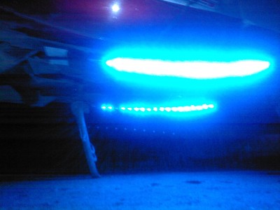

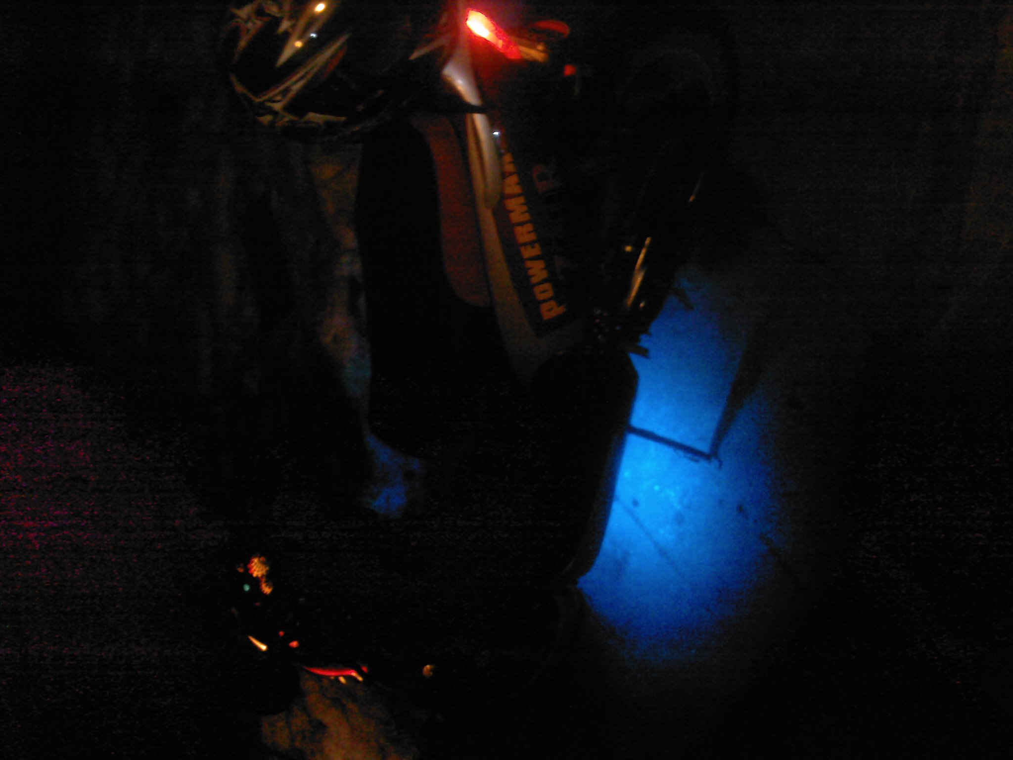

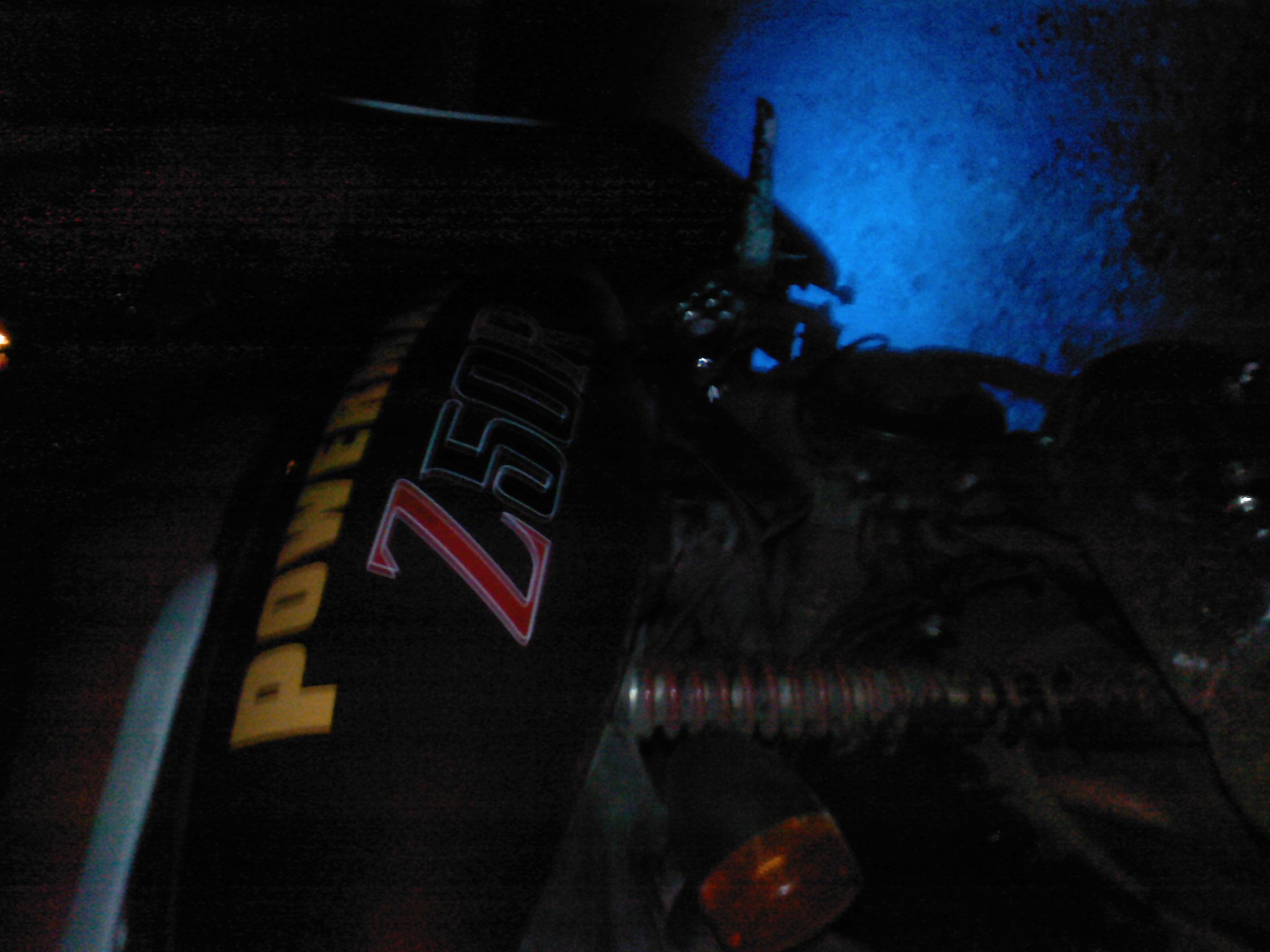

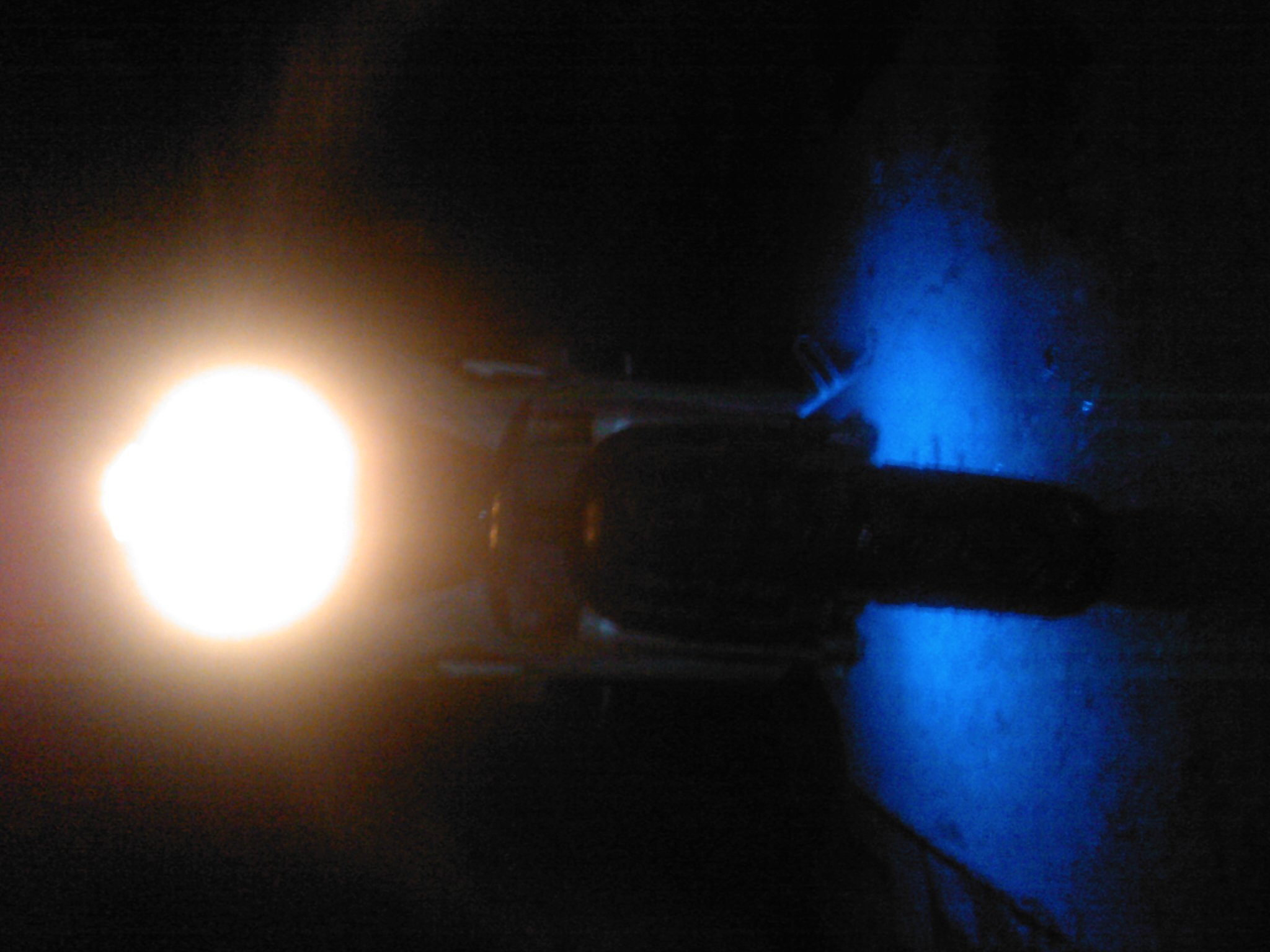

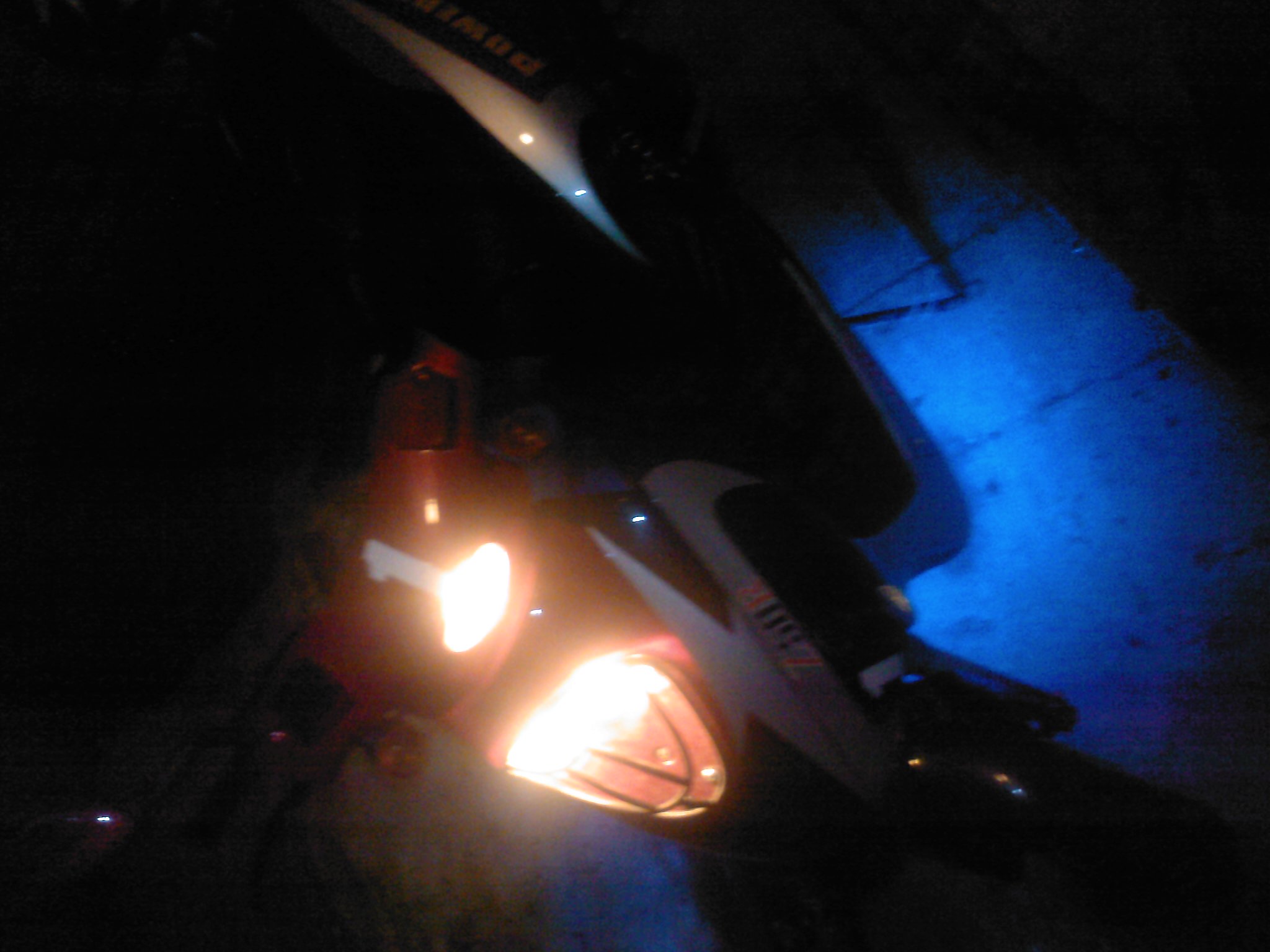

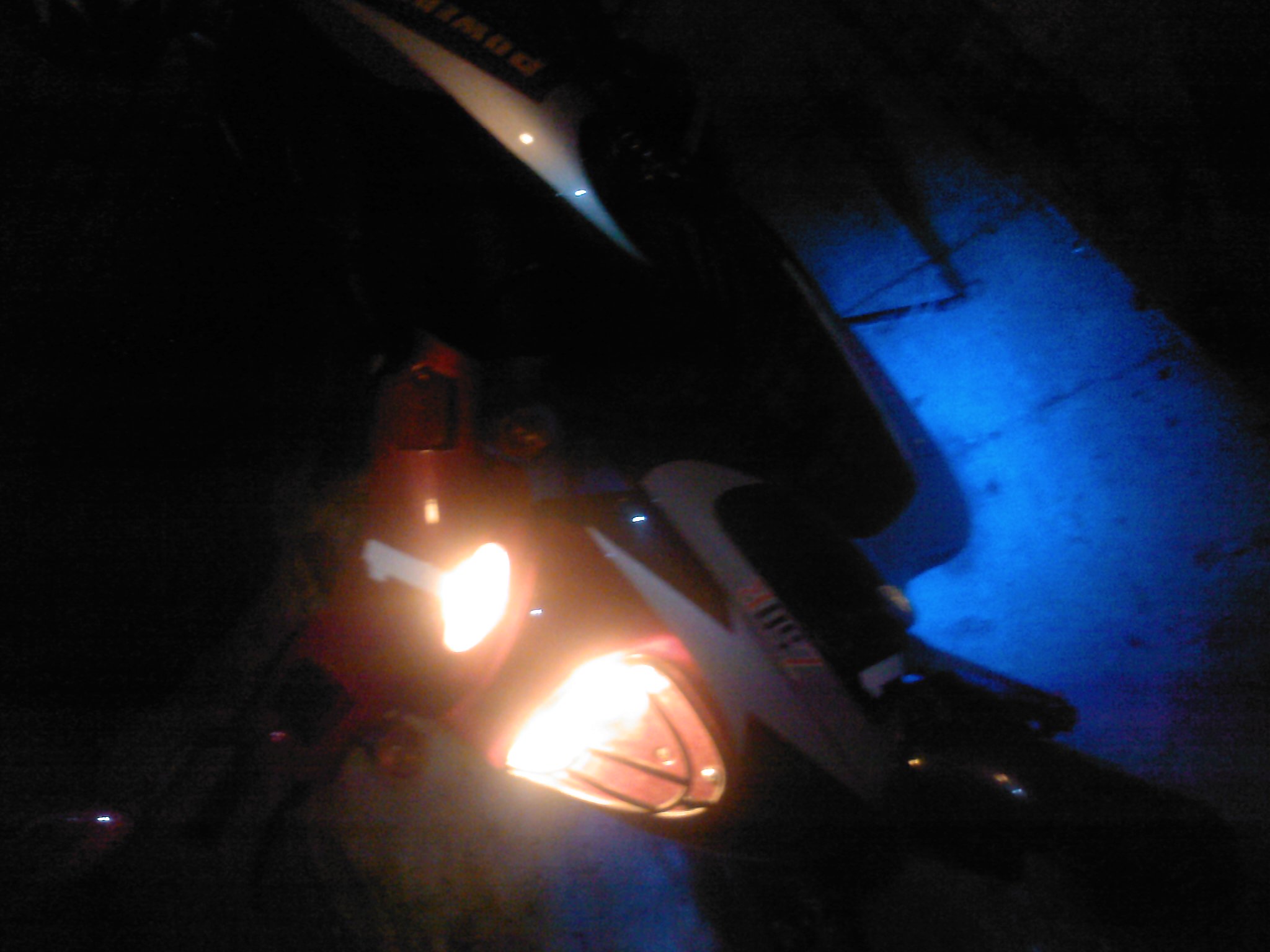

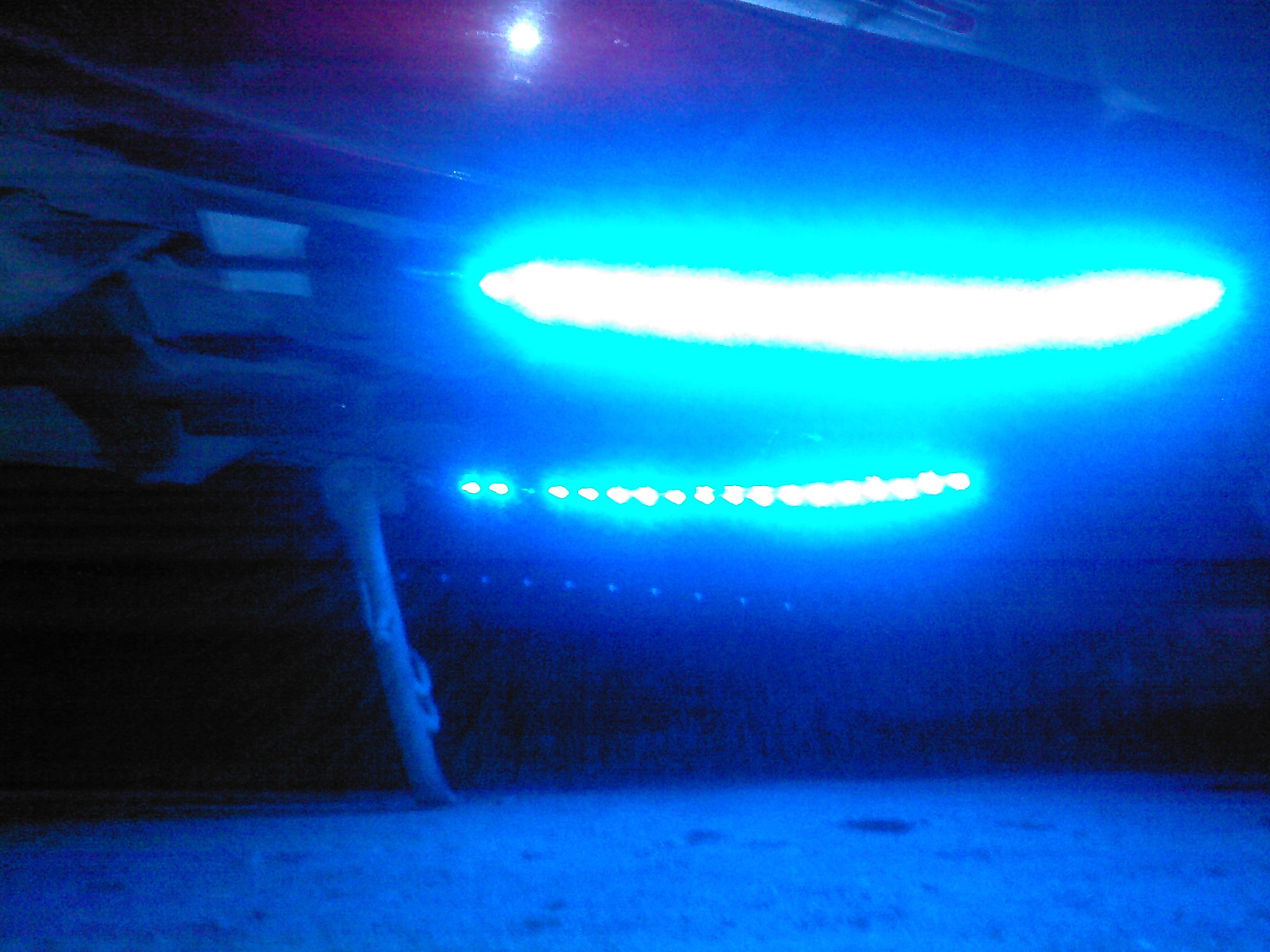

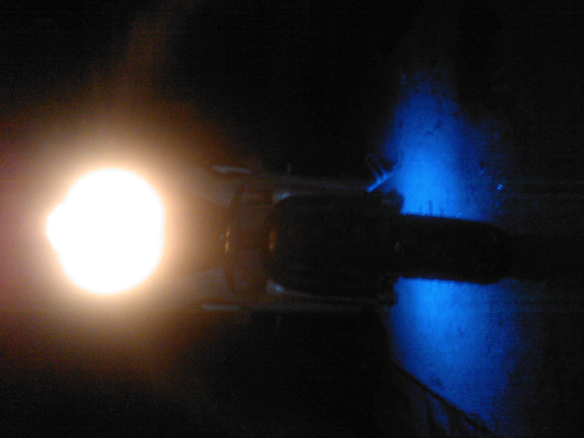

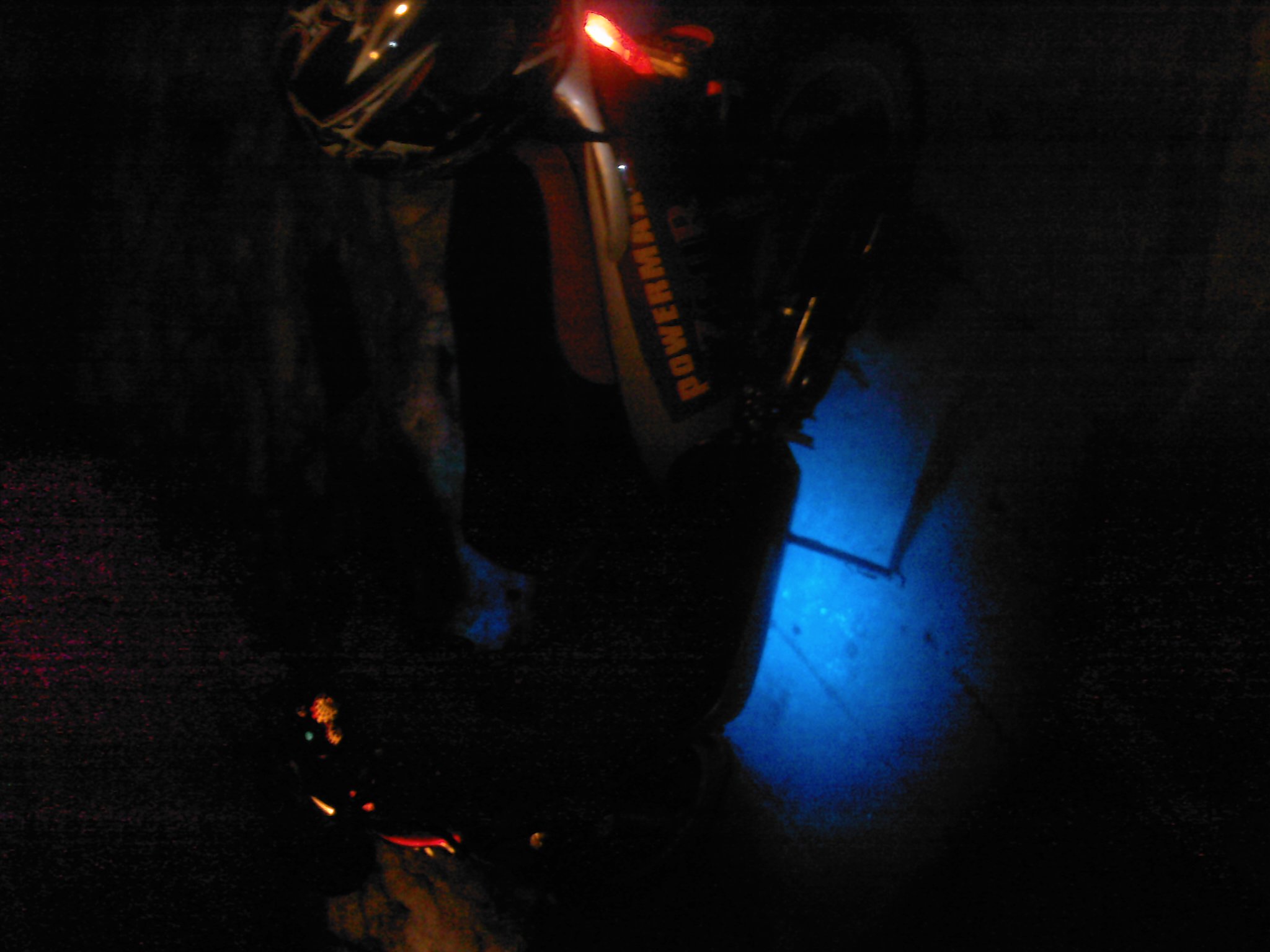

Вот ночью. Светит очень ярко и хорошо. Извините за качество.
0473.jpg [ 374.95 KiB | Просмотров: 6336 ]
0471.jpg [ 241.64 KiB | Просмотров: 6336 ]
0478.jpg [ 220.73 KiB | Просмотров: 6336 ]
0475.jpg [ 245.99 KiB | Просмотров: 6336 ]
0481.jpg [ 224.33 KiB | Просмотров: 6336 ]

зачёт :002 , буду делать так же по 50см))) у тебя по 30?

Точно не помню. короче по 18 светиков на каждом. потом померию скажу

10 см это два кластера, т.е. 6 светиков...вот и считай:)

да в 5см такой ленты 3 диода)

Ну значит 30. А длиннее делать подножка мешает
