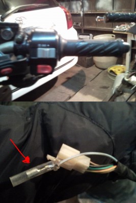

Привет всем!
Маленько предистори, был когда то скутер 50 сс его дворовые пацаны ухайдокали и был разбитый (не мною) без морды 150 сс. Было задумано собрать из двух один, а точнее на раму 50 сс поставить движок 150 сс и электрику от 150 сс. Жгут от 50 сс отдал сразу, кароче ушёл с концами, на чё уже не посмотреть ((. У меня вопрос в следующем, зачем из пульта управления светом и стартером, идёт провод на фото помечен красным и он (ключ повернут в режим ON) постоянно 12 вольт в выключенном положении света, когда включаешь габариты или ближний и дальний то 12 вольт исчезает на нем! Зачем и куда идёт этот провод?

Меряешь относительно чего?
 Заголовок сообщения: Re: Тупой вопрос по электрике!!
СообщениеДобавлено: 01 Jun 2010, 17:39
Напряжение мерилось между чем и чем?
Вобоще, это бело-синий провод, по нему при включенном света фар должны идти +12 вольт (у полтинника- переменки, у кубатуры - постоянки) с правого пульта (от переключателя "габариты-фара") на левый пульт (переключатель "ближний-дальний"). Это единственный провод, идущий от пульта к пульту, а не от пульта в жгут.
Соответственно, в положениях переключателя "без света" и "габариты" напряжения на проводе быть не должно, в положении "фара" - таки да.

этот провод идёт на резистор, при выключеной фаре(на 50сс) он даёт нагрузку на генератор, что-бы ограничивать напряжение. при переделки на постоянку его следует заизолировать, как совственно и на кубатуре он не нужен...
