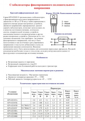

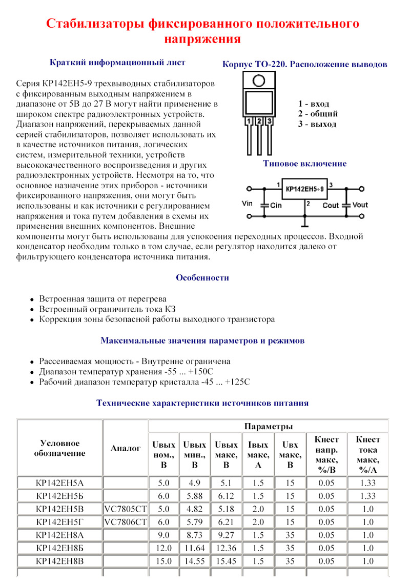

Стабилизатор элементарный на КР142ЕН8Б
skooter4T
Светодиоды что синие, что зелёные, что белые в исполнении 5, 4,7, 3 мм в основной массе своей имеют одинаковые кристаллы по питанию...
Резисторы по 510 Ом 0,125 ватта на каждый светодиод...все светики параллельно.
За фонарики скажу - светодиоды из них хоть и годятся для переделки, но могут быть уже подпорчены ввиду дебильного просчёта питания на них китайсями. И светить могут тусклее чем светили в фонарике, потому что давать на них будем нормальный ток, а не перегрузку, как в фонаре.
Что самое дорогое для сердца в фонариках - рефлекторы, платки и кнопочки, остальные детали - в мусор.
Всё, что нужно знать о ИМС КРЕН:
