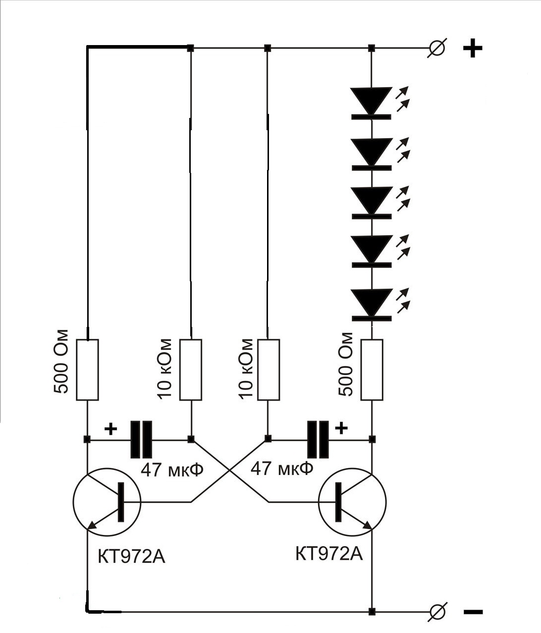

Я переделовал схему мультивибратора.Плавность и частота мигания будет зависеть от конденсаторов, т.е. чем меньше их емкость тем быстрей будет будет мигать (Конденсаторы должны быть на 25В!), а так же зависит сколько светодиодов ты хочешь подключить,яркость светодиодов зависит от сопротивления по схеме здесь 500 Ом, но можно поставить и чуть меньше опять же сколько будет стоять светодиодов и как будут подключены (параллельно или последовательно) и главное что бы не сгорели светодиоды можно взять переменный резистор 1КОм соеденить на нем две ножки крайнюю и ту что по середине вообщем вот так:
S16KN1-20KC.gif [ 10.17 KiB | Просмотров: 8686 ]
и подключить за место сопротивления 500 Ом ,и при включении нужно будет плавно круть тем самым подбирая оптимальную яркость но при этом светодиоды не должны нагреваться!После того как оптимальная яркость найдена нужно будет замерить сопротивление на переменном резисторе после чего нужно будет купить нужный резистор :)
Вот сама схема:
11.jpg [ 118.37 KiB | Просмотров: 8686 ]
Вот здесь смотри первую схему: http://www.casemods.ru/section9/item561/

Вадим 163 по твоей схеме светодиоды будут просто мигать быстрее или медленнее а автору я так понял нужно замутить плавное нарастание и погасание. Здесь нужно применять ШИМ регулирование (например на контроллере).
Это лично мое мнение.

Они и будут плавно мигать т.к. конденсатор разрежается не сразу, а постепенно!

sha4neff, мигать только будет. А по теме - google://NE555
