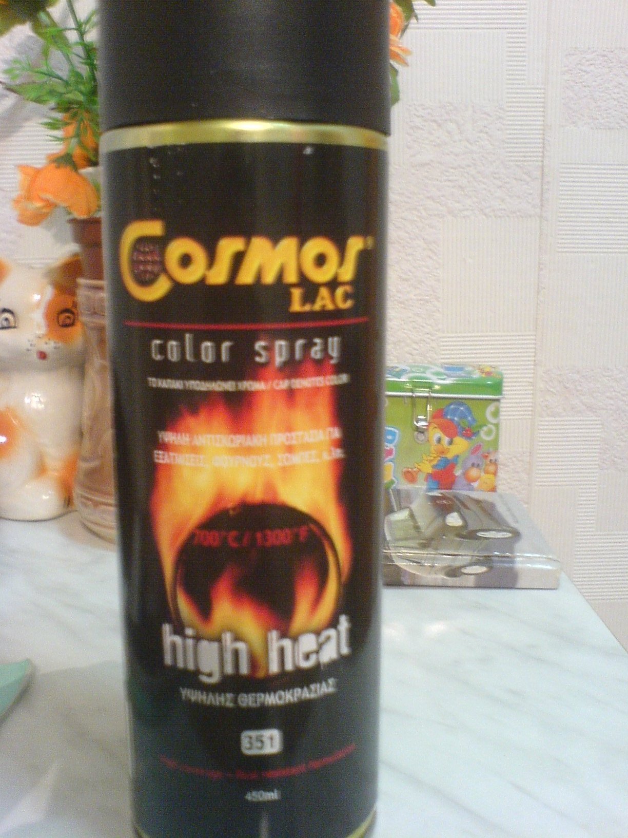

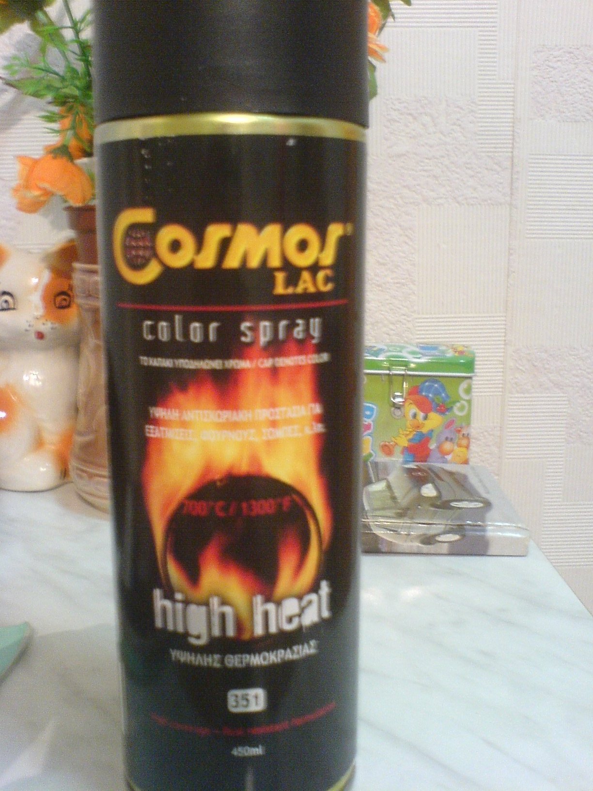

download/file.php?mode=view&id=8851
Комментарий к файлу: Я красил колено вот такой краской. Держит до 700град. Уже 200км. проехал пока ни чего не осыпалось.
DSC00742.JPG [ 330.42 KiB | Просмотров: 14208 ]
