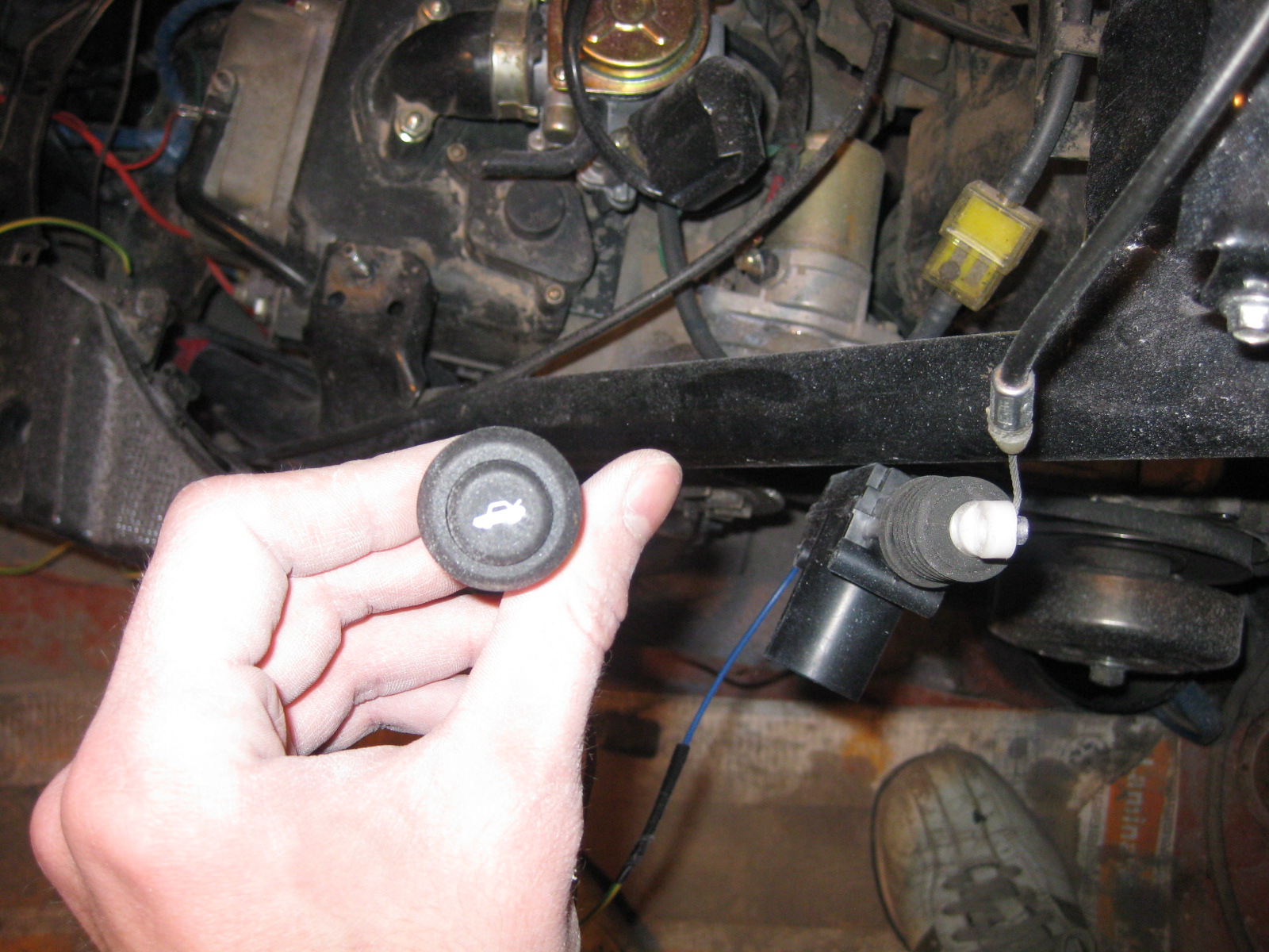

ну вобщем я купил селенойд и кнопку открытия багажника ВАЗ 2110-12 (которая подошла вместо замка бардачка) предохранитель на все это я не стал ставить ведь в акумуляторном отсеке уже есть предохранитель , а питание на селенойд взял с черного + из так называемого "копота" и протянул его назад. Сам селенойд прикрутил к бардачку. Вобщем если завтра фотик не забуду в гараж то сфоткаю это всё

Вот как обещал фотку моего изобретения :001 . пластик на покраске поэтому пока что только в руках
IMG_1670.JPG [ 514.01 KiB | Просмотров: 11654 ]

Мурзик а что в это такого то??? У меня кнопка такая ооочень давно стоит, кстати у тебя центр замок под пластик влезит то? У меня тоже много хороших мест на раме было но везде пластик мешал

должен влезть он у меня к бардачку крепится. ну как буду соберать скутер буду поэтапно фоткать и выложу как это будет выглядить но эт не скоро еще.
