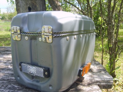

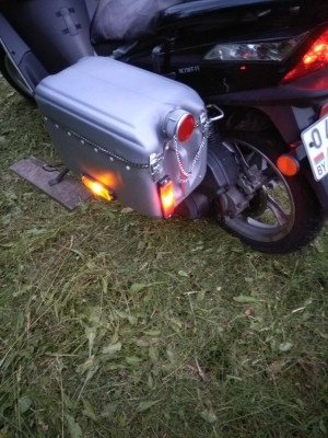

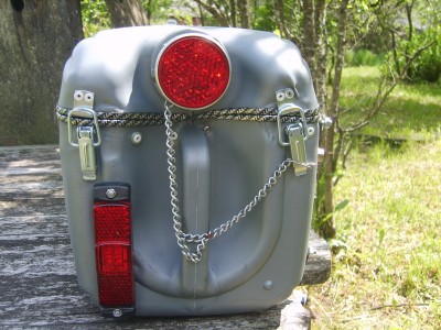

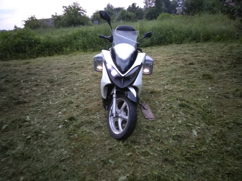

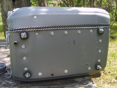

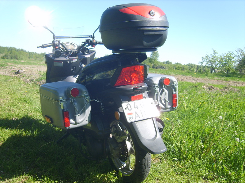

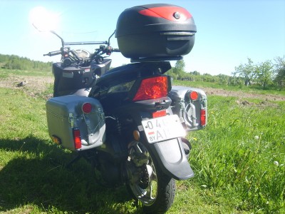

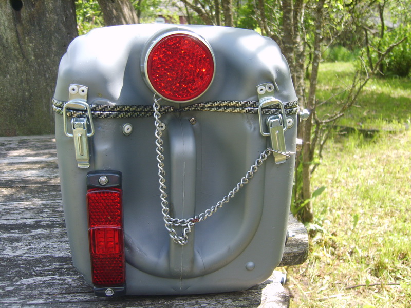

Всем доброго времени суток! В связи с тем, что я часто езжу на так называемые дальнячки, возникла проблема размещения багажа на своём скутере. Центральный задний кофр и сумка на пассажирском сиденьи вопроса не решала. Пошерстив инет и перелопатив кучу инфы решил себе сделать боковые кофры из пластиковых 20 литровых канистр. За эстетикой не гнался, главное для меня было функциональность. Сильно не пинайте)))) Здоровая критика, рекомендации и пожелания для улучшения - принимаются)))

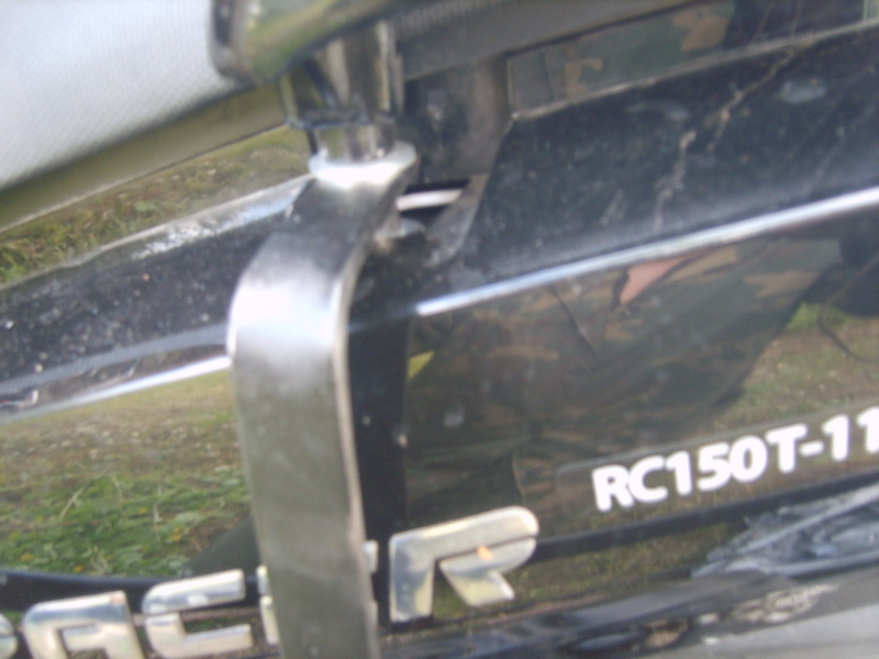

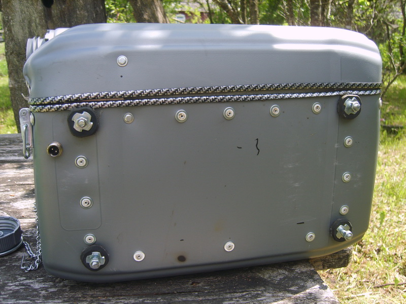

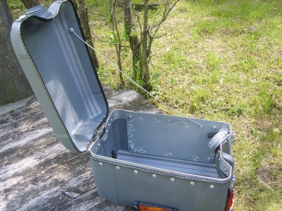

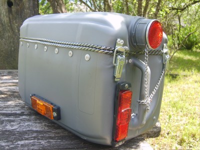

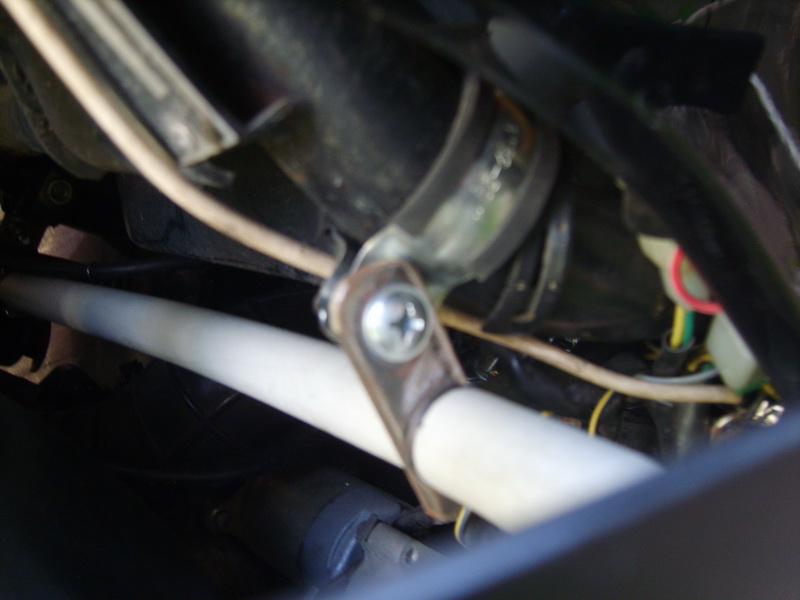

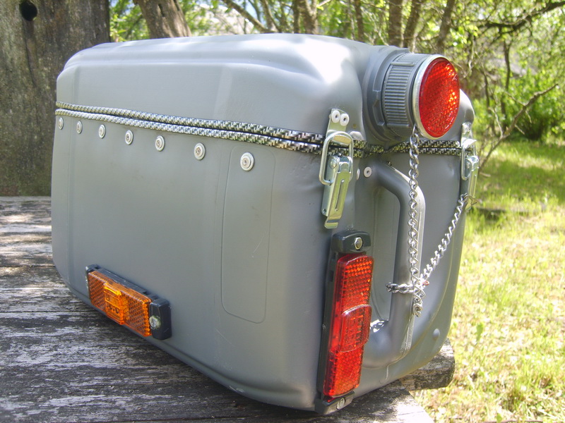

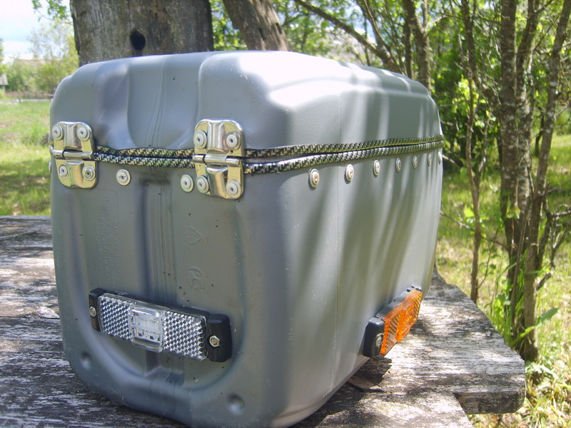

Спасибо большое за оценку, приятно)))))) Откопал ещё пару фоток по кофрам. Пробку оставил специально, там у меня будут замочки вставлены, что бы закрывались на ключик, в низу крепление сделал на хомутах, случай чего, что бы не портить внешний вид если не буду использовать. Белая трубка, это от водопровода, внутрь вставлена шпилька с нарезаной резьбой. Но при монтаже системы крепления пришлось от неё отказаться. При стягивании она изгибалась и не было требуемой жесткости, пришлось заменить на квадратную трубку.

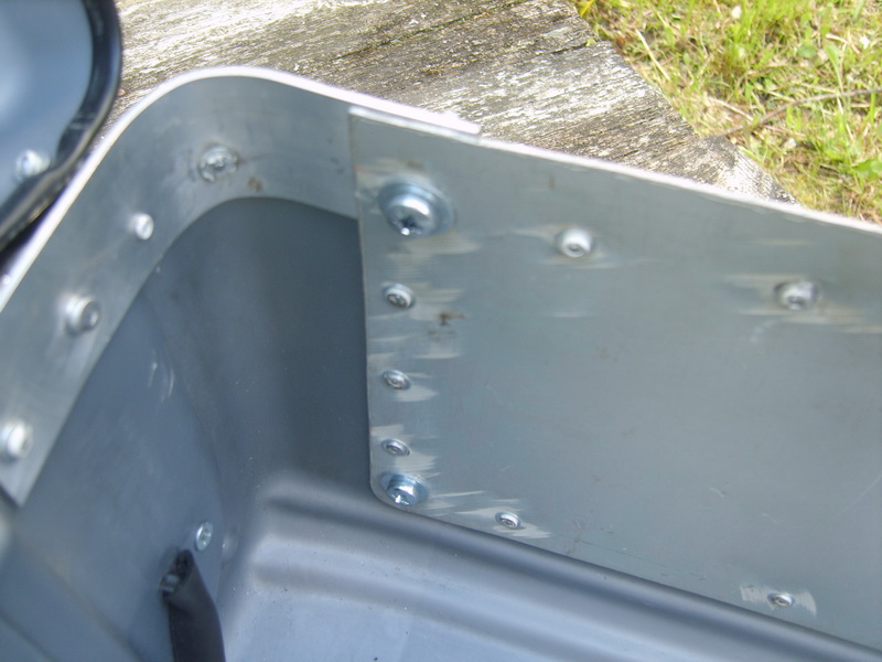

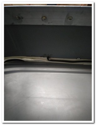

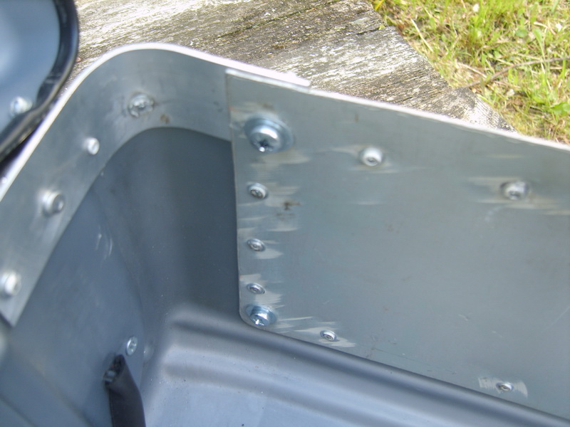

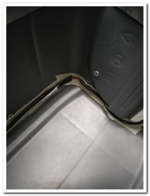

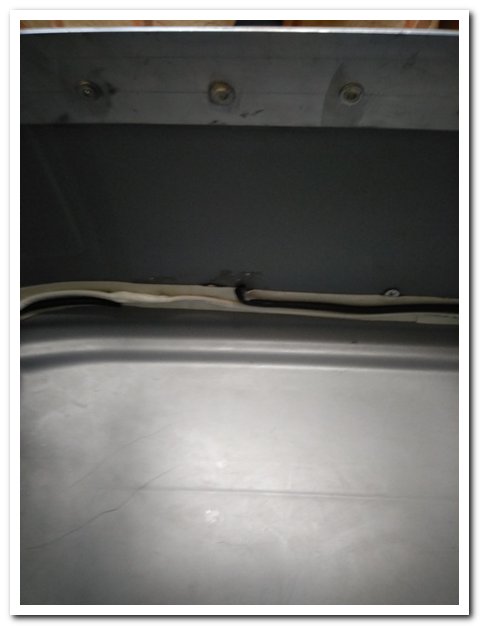

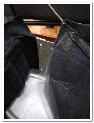

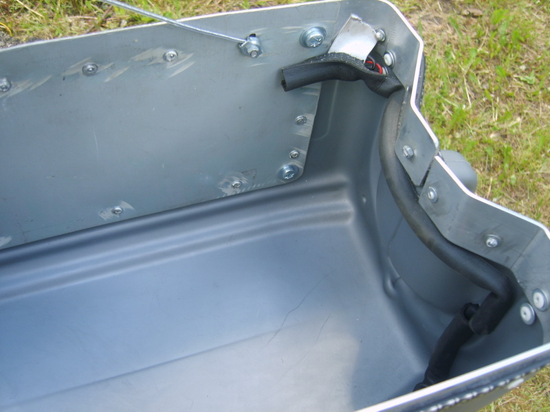

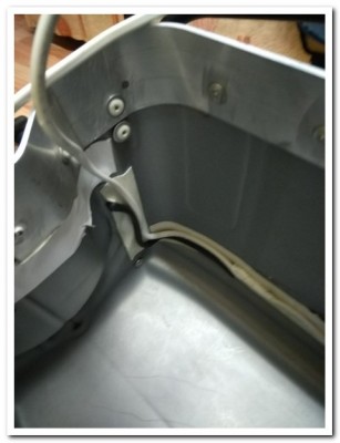

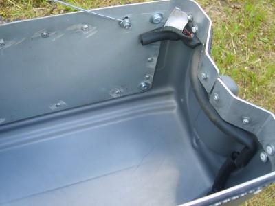

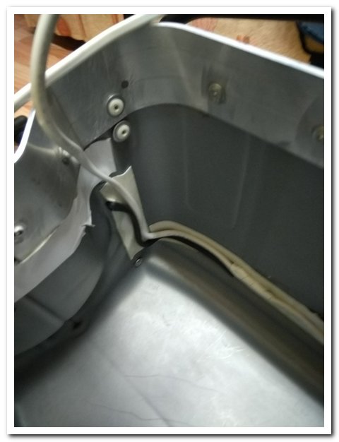

Продолжим. Так они внутри, буду переделывать проводку, более прочным кабелем. То что чёрное - это уплотнитель от дверей, он мне не понравился, вещи постоянно пытаются всю эту лабуду оборвать((((. Хочу обклеить их внутри тонкой шумоизоляцией - закроются заклёпки и проводка. Что подскажите по поводу дна??? Обклеивать его или оставить открытым??? Обклеить только боковины???

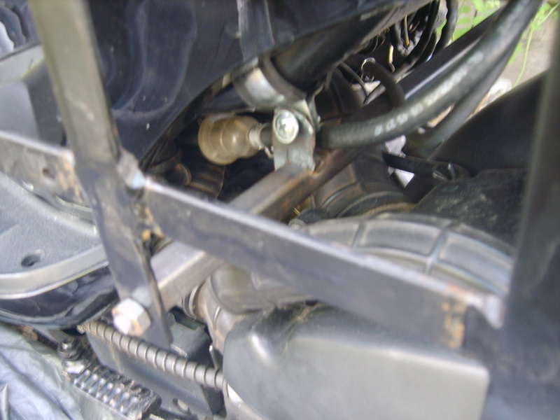

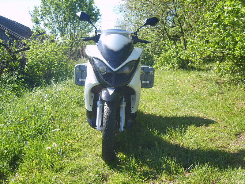

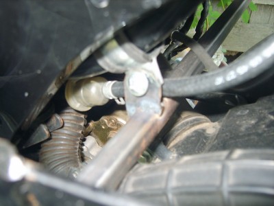

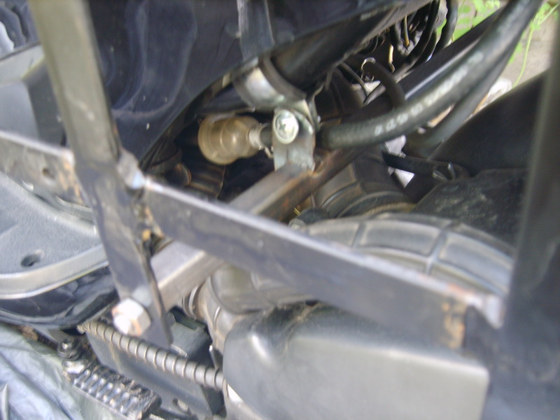

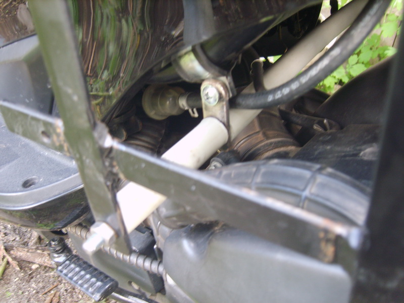

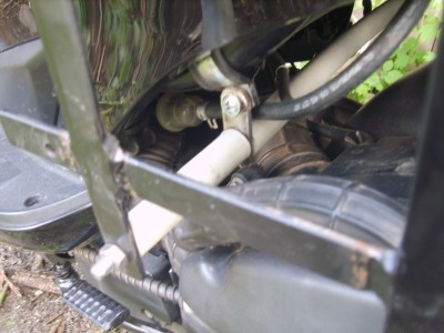

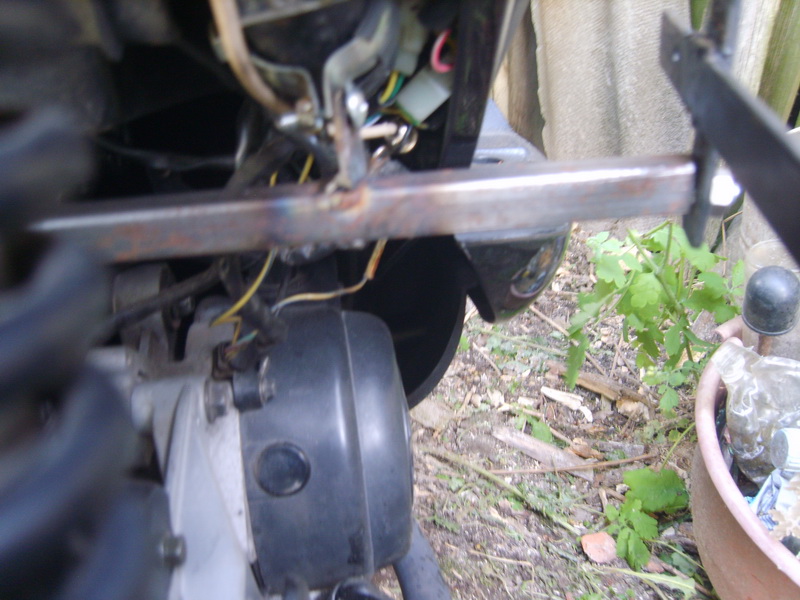

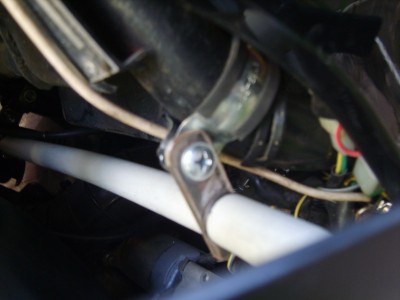

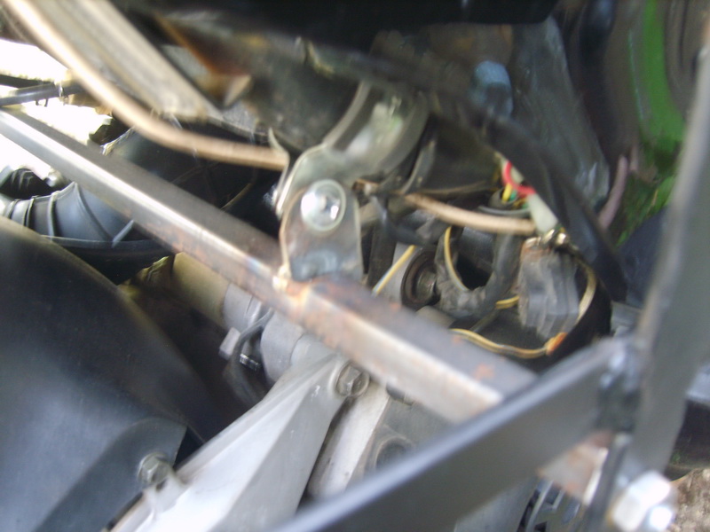

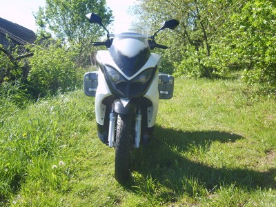

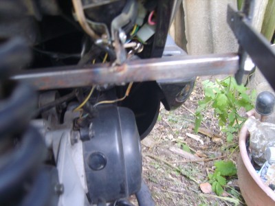

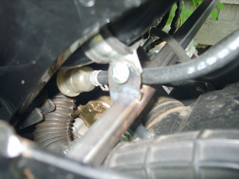

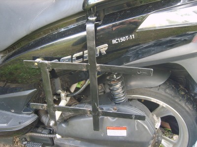

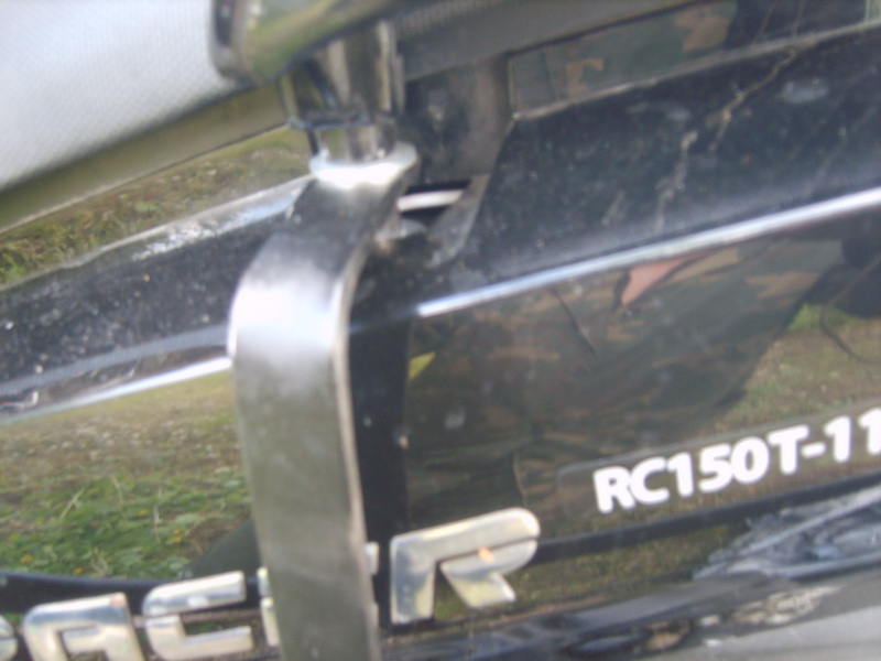

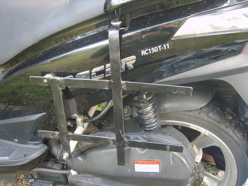

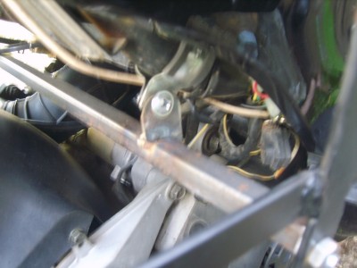

Теперь само крепление рамок к скутеру. Кофры специально смещены на 2/3 от оси заднего колеса в перёд. Причина - более лучшее управление скутером и не так виляет зад если бы они были вынесены более на зад относительно оси заднего колеса. Для более жёсткости надо придумать ещё одну стяжку сзади рамки. Нет той жёсткости , что необходима - небольшая вибрация / виляет /.

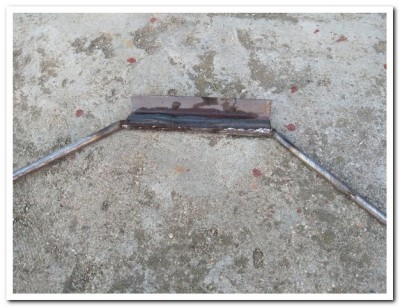

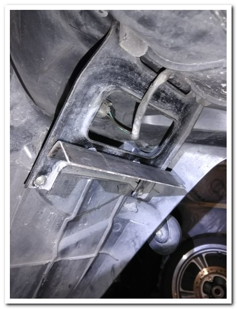

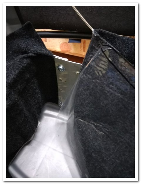

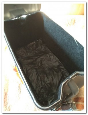

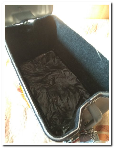

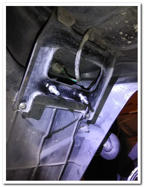

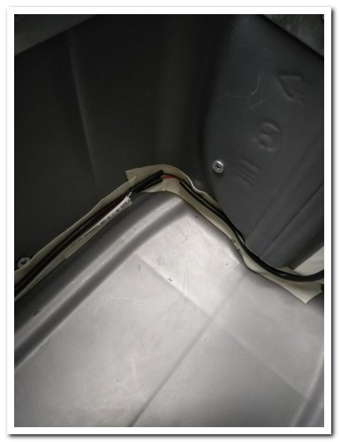

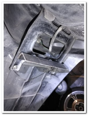

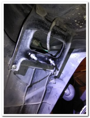

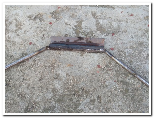

В продолжении темы. Дошли наконец то руки до внутренней отделки своих кофров. На дно кофров уложил плёнку с пузырьками в несколько слоев и запихнул этот в бутерброд в чёрный пакет и по краях прошолся скотчем. Получился типа такого матрасика, что бы ничего не гримело и не тёрлось в кофрах. Боковины как и хотел обклеил тонкой шумкой. Перед обклейкой заменил всю проводку на более толстый кабель и посадив его на двусторонний скотч. Получилось вроде нормально и надёжно. Посмотрим при эксплуатации. Придумал как ужесочить конструкцию. В том месте где крепится хвост и номер идёт от рамы железо. Вот я к нему и прикрепил пластинку и прутья - распорки к рамке кофров. Видно на фотке.

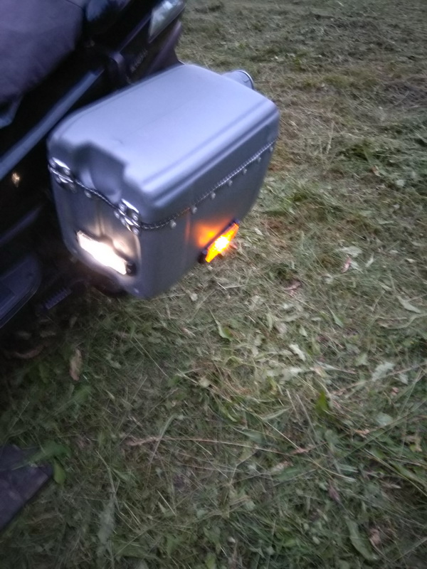

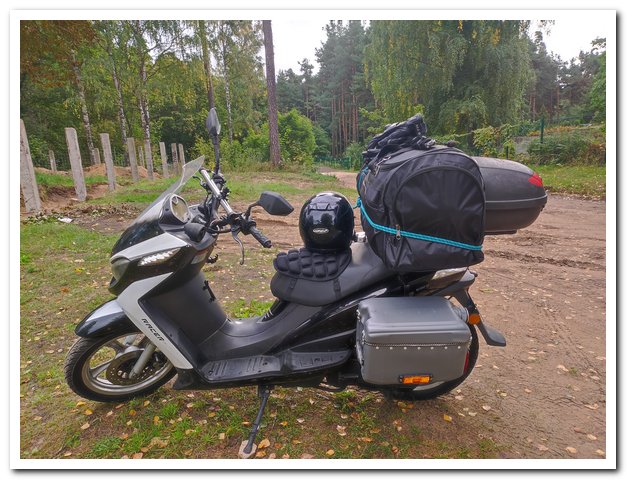

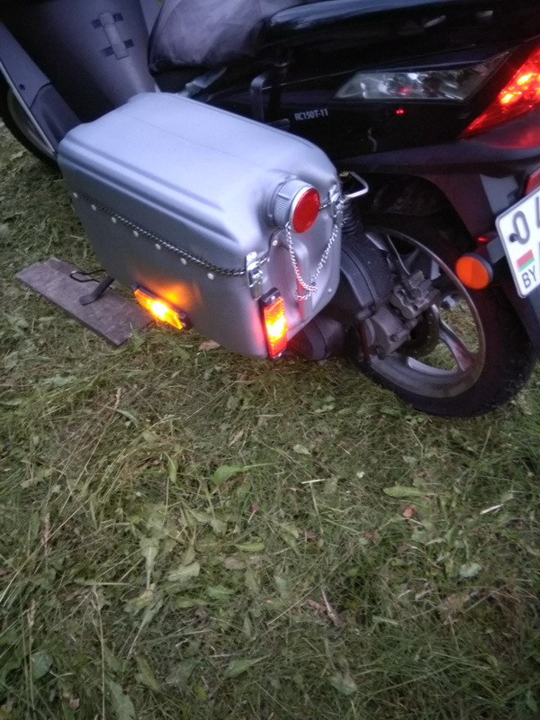

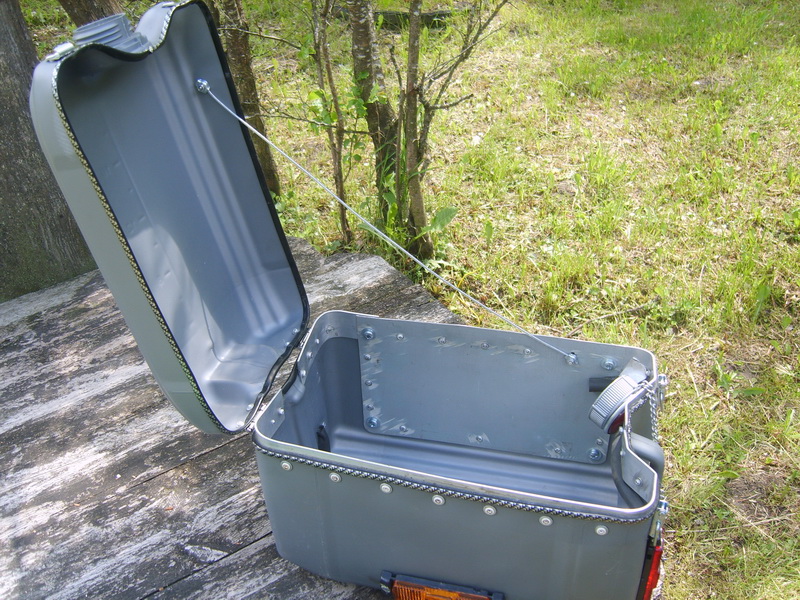

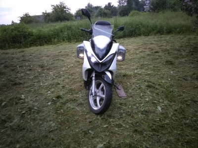

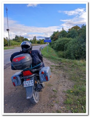

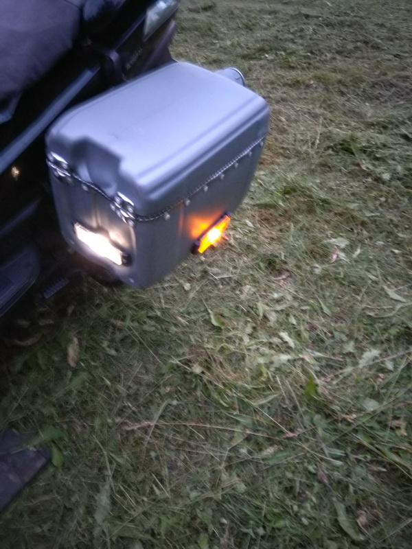

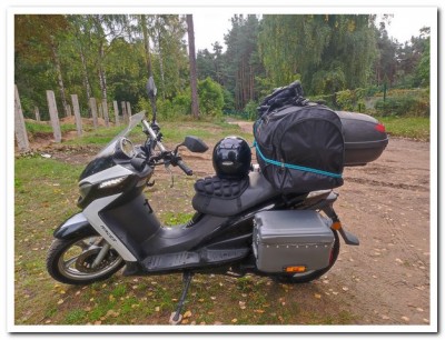

Всем доброго времени суток!!! Мои кофры прошли испытания в дальняке по осенней дождливой Прибалтике в сентябре этого года. Что могу сказать по этому поводу - СУХО!!)))) Поливало в течении всего путешествия как из лейки в душе, но все вещи в кофре были сухие, влага не попала. Хотя у меня была небольшая неуверенность в их герметичности, но как показало невольное испытание дождём, хорошо пролить герметик по стыках и всё будет сухо!!!)))
