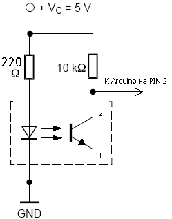

Говорят что в подавляющем количестве "мышей" стоят фототранзисторы L-610MP4BT/BD работающие в паре с ИК светодиодами KM-4457F3C.
Вот даташит транзистора: http://www.datasheetarchive.com/dl/Datasheets-16/DSA-308442.pdf
Вот даташит светодиода: http://www.datasheetarchive.com/dl/Datasheets-25/DSA-480475.pdf
Номера ног по этим даташитам нарисовал. Но если вдруг не совпадают, другие транзистор со светодиодом, то это легко проверить тестером обычным.
Схема подключения ниже.
Ну и вопрос куда бы этот датчик поставить. У меня спидометр хоть и со стрелкой, но цифровой, с шаговым двигателем внутри.
Поэтому как устроен обычный я не в курсе. Если есть там шестеренка какая-нибудь, чтобы можно было с одной стороны от нее транзистор, с другой фотодиод, и просверлить в ней дырочку, будет неплохо. На колесо оптический датчик не очень-то поставишь, будет грязью забрызгиваться, да и свету постороннего много.
А, да, вот ещё что (пока не пришел злой модератор и не построил нас в алфавитном порядке): всё-таки самый простой и дешевый способ заиметь цифровой спидометр это установка велокомпьютера. Другое дело если хочется именно самому что-то сделать, здесь деньги и потраченное время уже не имеют особого значения.

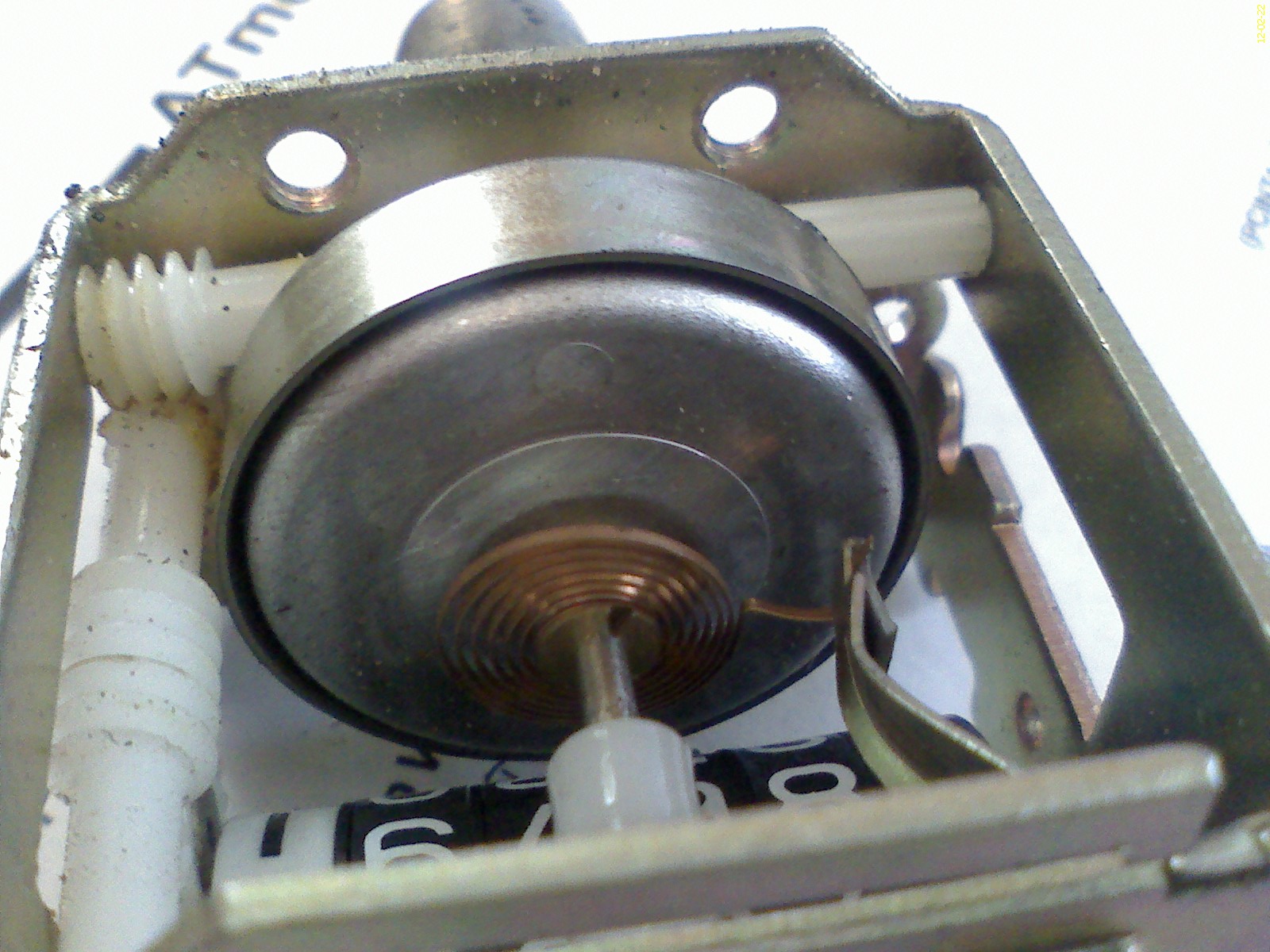

Да на всех китайцах наверное одинаковый привод.
У меня вот такой(как раз приборка дома,вот сфоткал),да и человека который тут вопрос задавал про спидометр наверное такой же и есть.
DC120222001.jpg [ 371.68 KiB | Просмотров: 6661 ]

@nton
Да такой был у меня. Но фотка не очень понятная! Сфоткай ракурс чтоб ясно было что где ...
И еще посчитай колличество оборотов ввода(куда тросик входит) за сто метров.
Придумал!!!
Нужна оптопара на отражение, а на том блестящем целиндре черной краской нарисовать нужное колличество полосок!!!

А, ну вот тут сделали из мыши датчик на отражение:
http://roboforum.ru/forum3/topic3209-15.html
И выкрасить этот барабан металлический что на фотке.
Полбарабана в черный, полбарабана в белый, для надежности.
