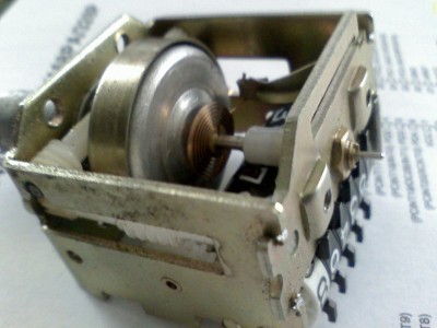

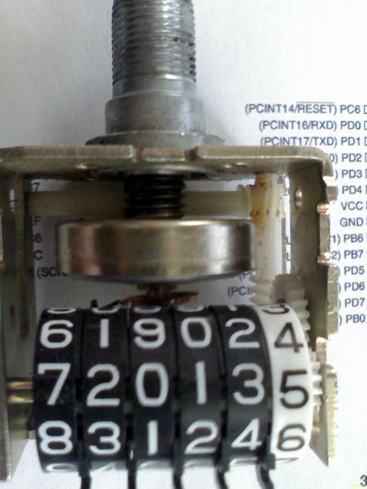

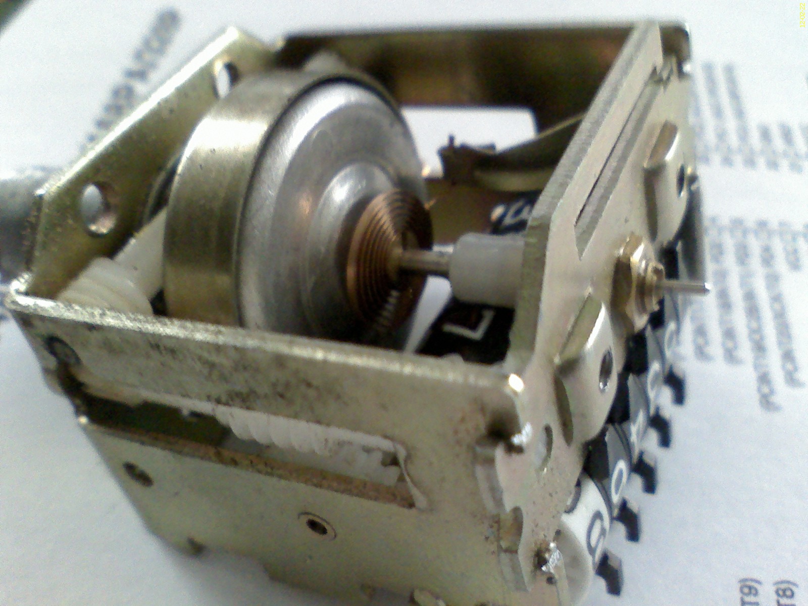

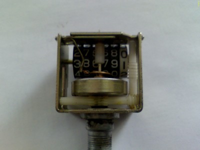

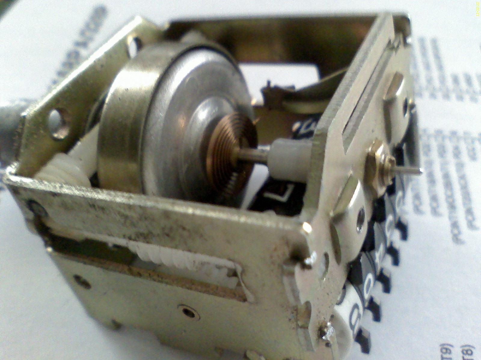

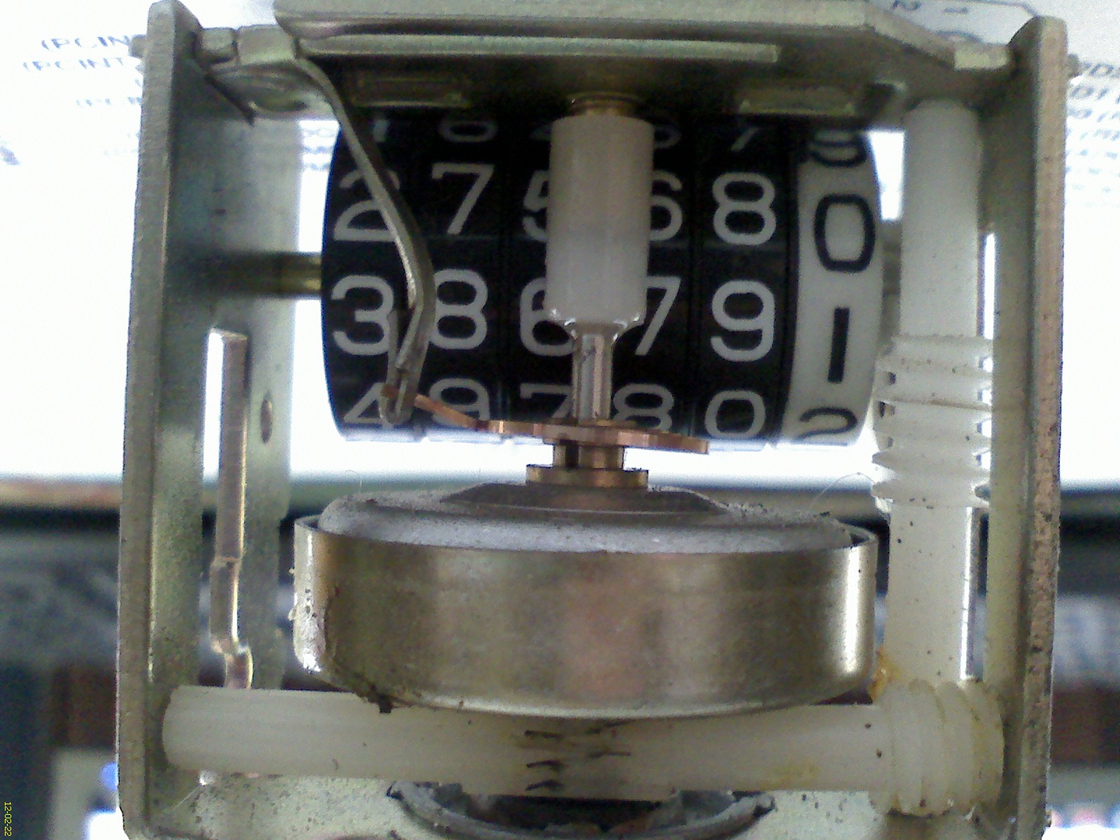

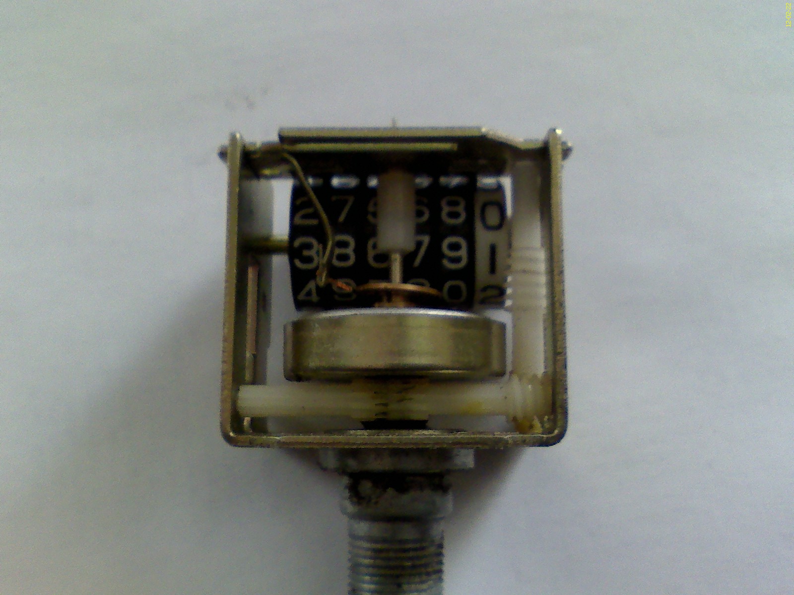

igVVV писал(а):
@nton
Да такой был у меня. Но фотка не очень понятная! Сфоткай ракурс чтоб ясно было что где ...
И еще посчитай колличество оборотов ввода(куда тросик входит) за сто метров.
Придумал!!!
Нужна оптопара на отражение, а на том блестящем целиндре черной краской нарисовать нужное колличество полосок!!!
Уже раз 6-7 пробую архив с фотками нормальными выложить...не выложить...глючит и выкидывает...по правилам форкма архив не более 2метров.
Обороты вала подсчитаю чуть позже.

Без всякого архива прикрепи, 5ть фоток в одном посте можно.
Посчитай это очень важно!

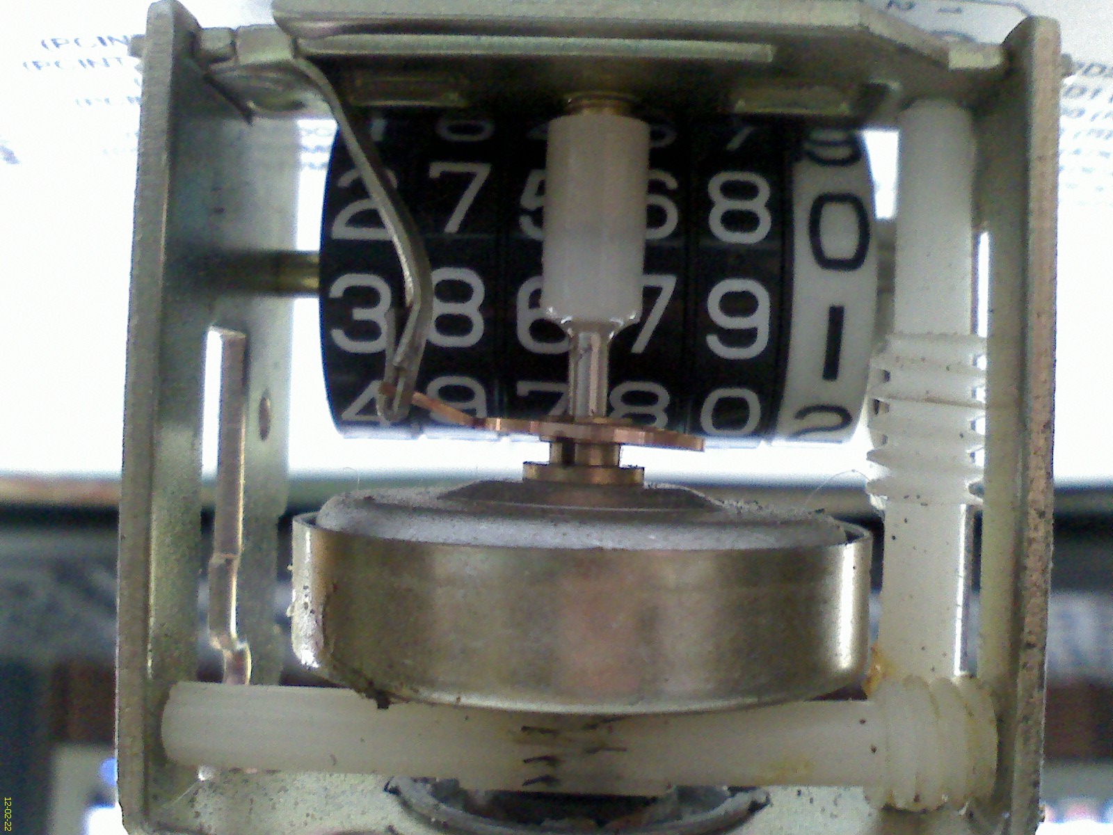

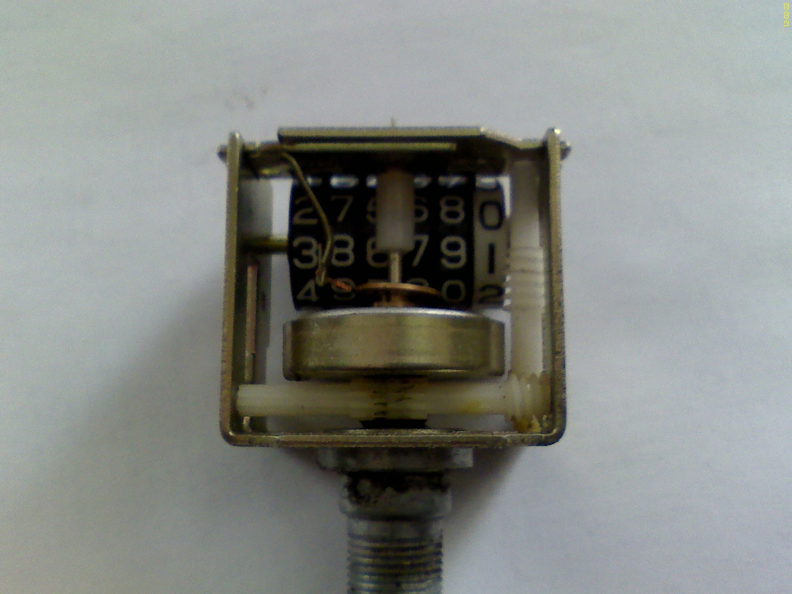

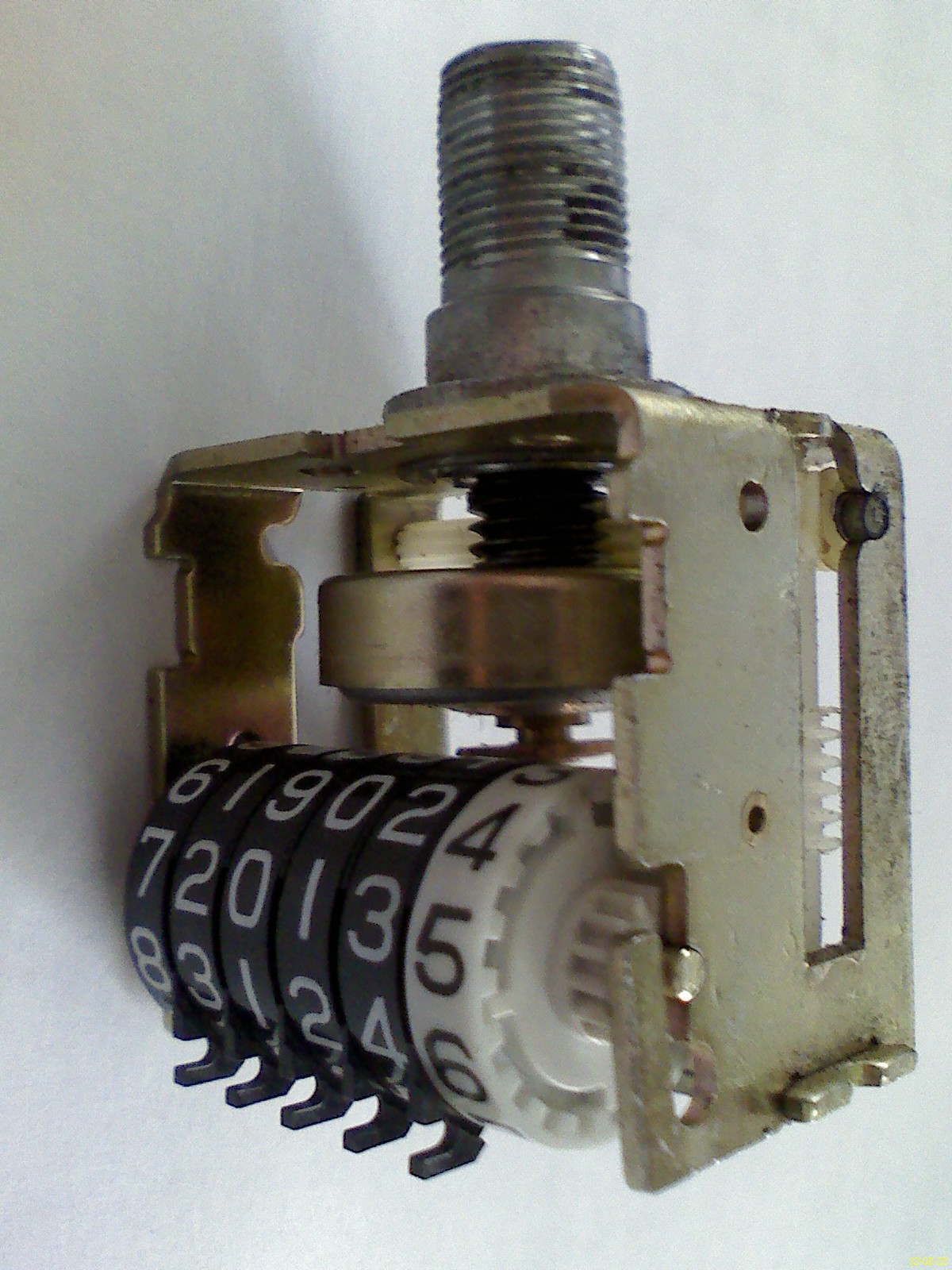

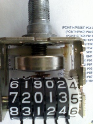

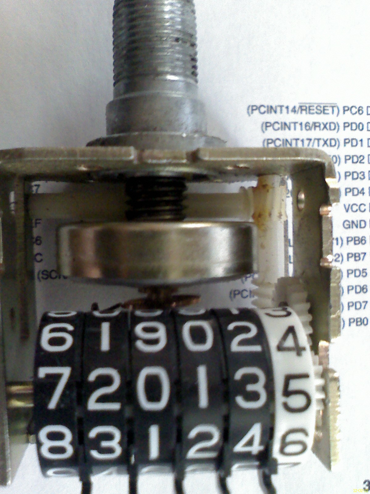

Как раз 5 и вышло. Если что сорри за качество. На коммуникатор фоткал.

Не, мой чуток другой. У моего нормальная шестеренка была и витая пружинка подругому закреплена. Но это не суть.
Самый реальный вариант в этом случае оптопара на отражение, магнит крепить вроде некуда.

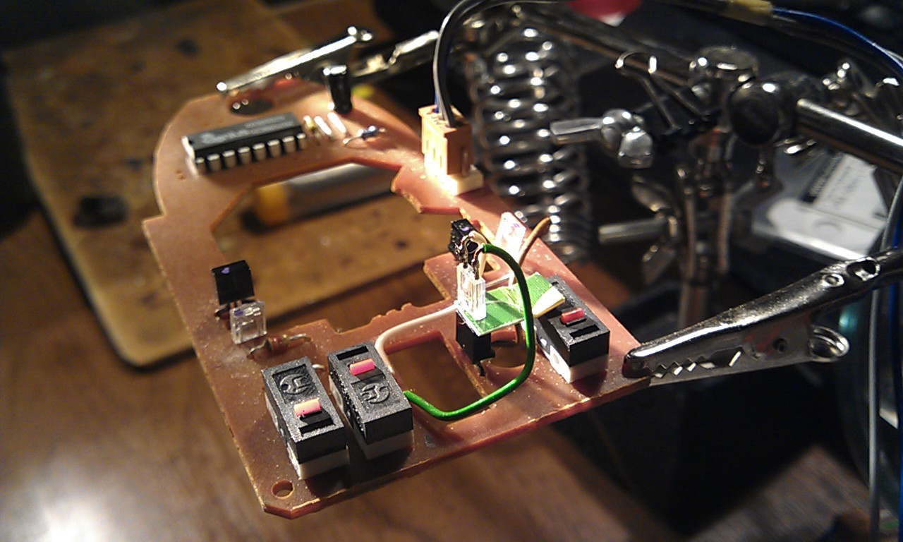

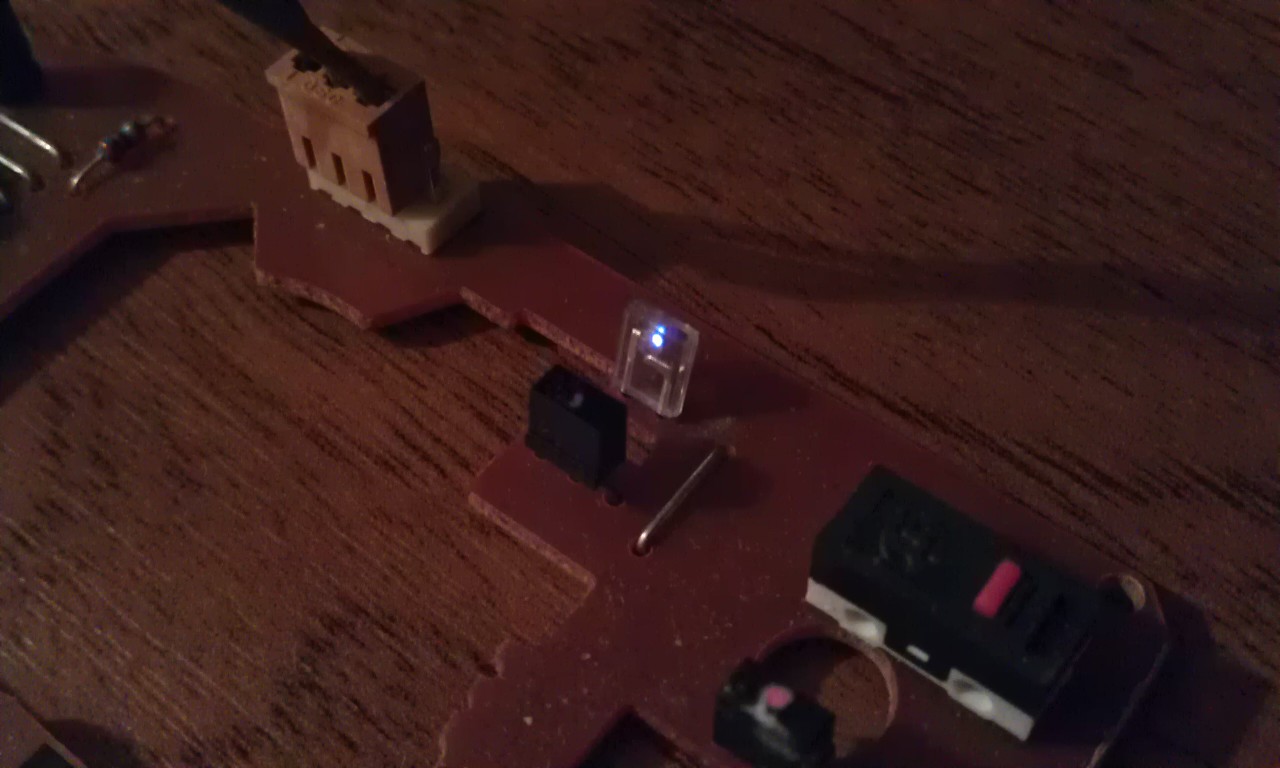

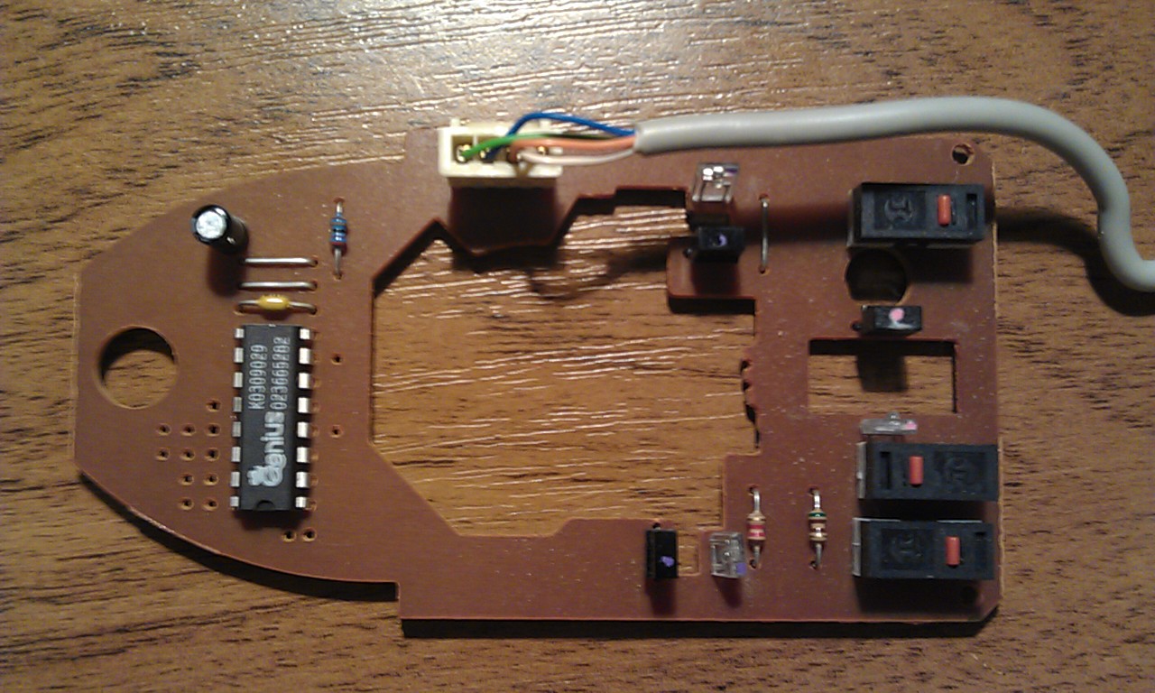

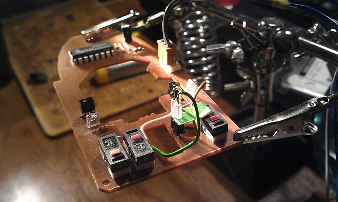

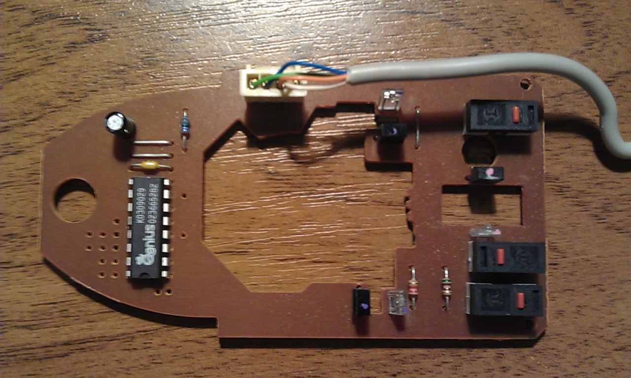

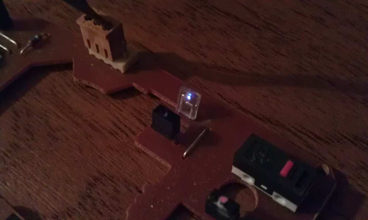

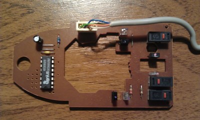

Разобрал мыша шарикового Genius.
Запитал всю плату целиком +5v чтоб ничего не выпаивать и не выламывать. Вольтметр к земле и к крайней ноге Фотоприемника... опытным путем находим нужную ногу(их даже две таких), ничего не погорит от этого!
Светодиод там ИКа, фотодатчик ловит и ИК и обычный свет влегкую!!!
С токоограничевающим резистором на ИКдиоде оптопара на отражение незаработала как надо, но если добавить току ик диоду, то может получиться или другой диод ставить. А в целом, от простого света на отражение фоторриемник вполне даже хорошо работает мин 0.68v(черный отражатель) max 4.8v(белый лист бумаги) расстояние около 7мм.
Черный Цвет напрочь убивает все отражение! ! ! !
Короче при определенной возни с этой оптопарой все получиться! (буду делать сепе под свои задачи)
В мышке этот резистор 1 кОм, т.е. на диоде 3.8 мА, это очень мало.
Сделано специально, там в колесике спицы тоненькие, чтобы помимо спиц не засвечивался транзистор.
А можно подавать до 20 мА, т.е. резистор от 190 Ом.
Можно даже поставить последовательно 220 Ом (190 не бывает) и подстроечный на 1 кОм и подобрать себе оптимальную чувствительность.

Ну да, я это и имел в виду. Резюк душит светодиод.
На второй фотке он еле светит, хоть это и ИК и виден он только фотиком, но полюбому яркость там никакая.
