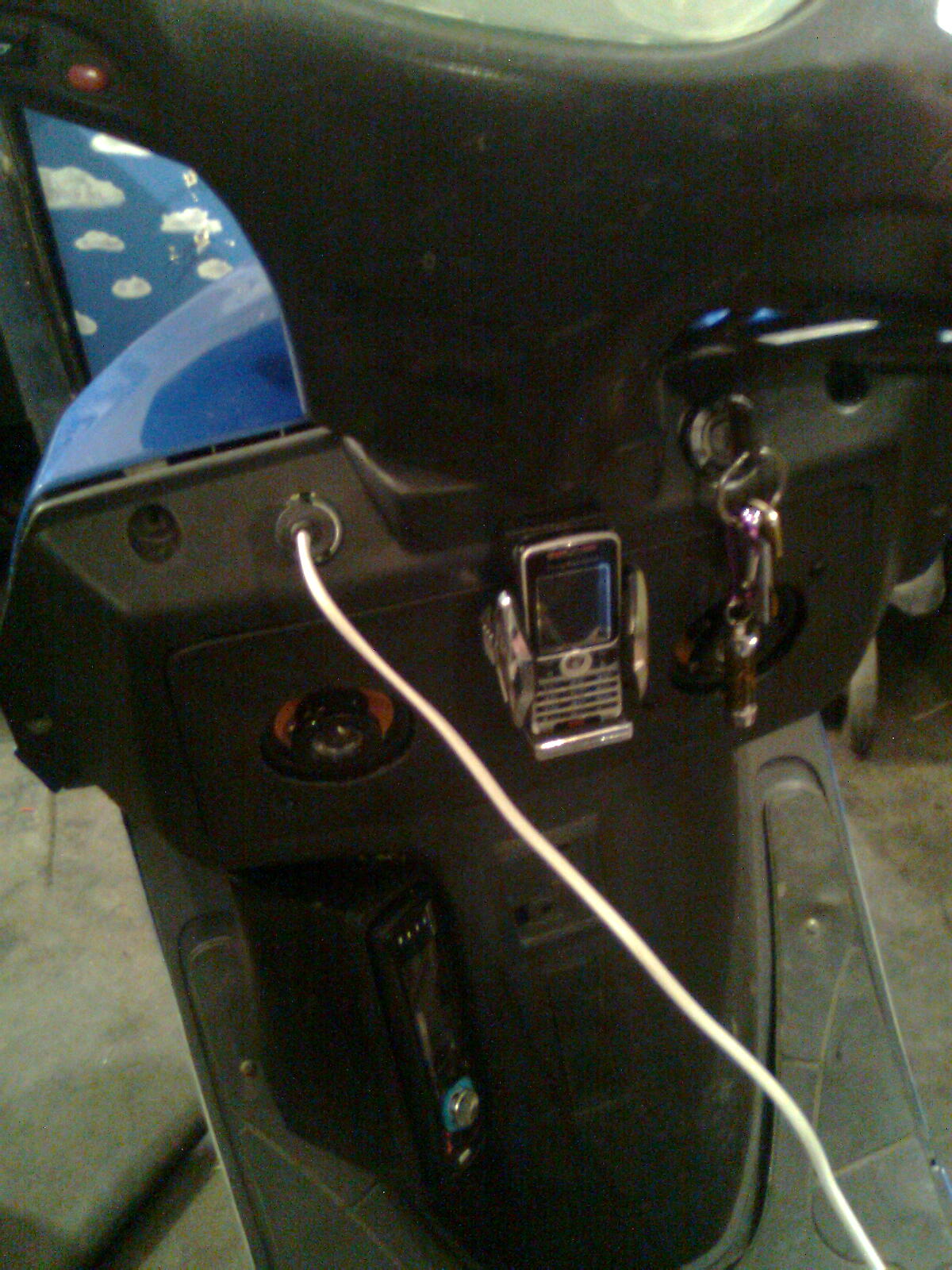

И еще фото уже с вилкой для зарядки аккумулятора.. Спасибо S.T.I.G. за помощь..
