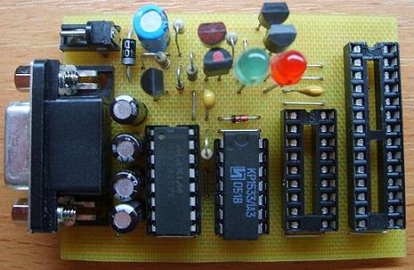

Скажите а где можно купить программатор для микроконтролеров, все равно для пик или авр,чтоб установить туда контроллер прошить и всё.в интернете ничего не нашел где заказать можно.
что нибудь наподобие такого
v

Сообщений: 317
Откуда: Родина Шукшина
Скутер: Racer ranger 200
http://www.chipdip.ru/catalog/show/programmers.aspx тут

Я вот смотрел ExtraPic,хорошая и простая вещь,да где вот купить вопрос.
Скажите а arduino,через него можно шить?

СообщениеДобавлено: 30 Jan 2012, 16:58
Сообщений: 1777
Откуда: Чувашия
Вот здесь значительно дешевле:
http://www.chipnn.ru/51.php
И через Arduino можно прошивать:
http://www.freeduino.ru/arduino/isp.html

Сообщений: 389
Для новичков самое простое купить Arbuino(или клона). От 800-1500т.р.
Arduino это и программатор и исполнительная плата в одном флаконе это чертовски удобно. И одна супер простая программа для прошивания.
По ПИКам ничего не скажу.
