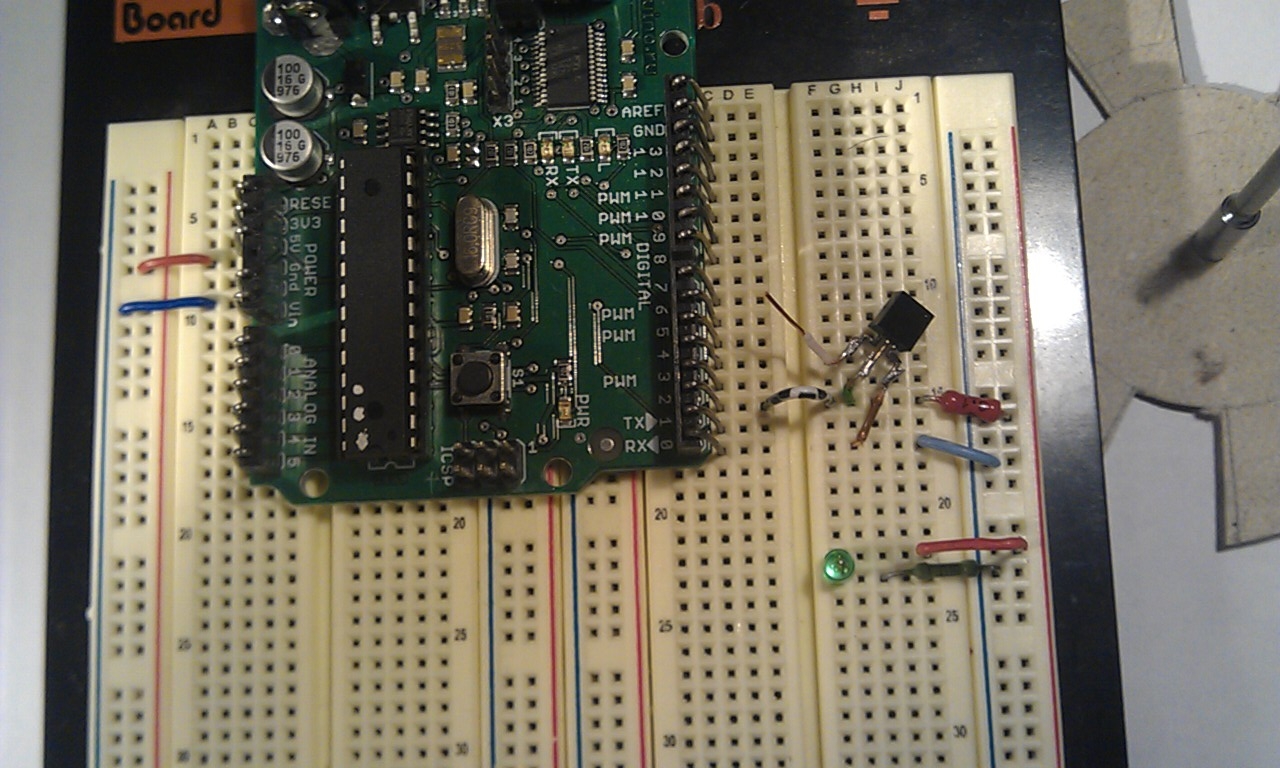

Уже проверил с прошивкой!!!
нам нужна только одна любая крайняя нога фотодатчика.
Схему рисовал aiovlev на 8-й странице
на фотке виден картонный круг вот им вертел перед фотодатчиком, светил фонариком.
В темноте получаем +5v, При засветке 0v - земля
в терминале менялись значения типа 0 ,140, 5788, 93... Терминал не люблю, погано с ним работать.
aiovlev
сделай скетч проще для отладки оптопары, нужно чтоб в терминале выводилось либо "0" либо "1"
или тестером-вольтметром настраивать оптопару надо! ! ! ! ! ! !

Вопрос: чего то у меня фотка твоя на половину открывается,половину не видно,только часть arduino вижу,у тебя внизу резисторы стоят?сколько ом?

На фото
Ардуина
Фототранзистор
Сопротивление 9,1к к центральной ноге фототранзистора
Обычный светодиод(мышиный я не выпаивал)
И токоограничевающий резистор около 200ом не мерил его)
Как уже писали он подбирается около 190-1000ом чтоб светодиод горел с нужной яркостью.
И перемычки 5шт ,
Это все что есть на фотке.
В фотку невошли только перемычки шин питания из левой половины в правую.
Без макетки почти нериально собрать схему свою с нуля.

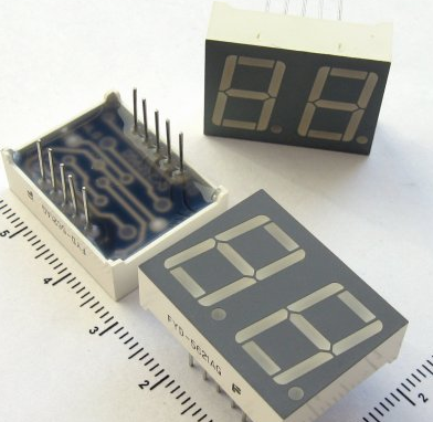

Ребят,наведите на какой-нибудь источник(все что искал не помогает мне) что бы разобраться с ножками индикатора сегментного. купил 2х разрядный с общим катодом, там по бокам по 5 ножек,в даташите к нему схема есть но черт ногу сломит.
хочу к ардуине подключить,просто вывести цифру,программа есть а с этим замута. да и там плата макетная,у меня ее нет,да и схемы там тоже не обнаружил

Еще раз, что ты хочешь ?
Если куда какая нога выходит, то это легко проверяется 1.5-2v потыкать по ножкам и все записать. Главное найти общую.
А так в инете чето плохо с описанием на FYD 5621AG

Смотришь на лицо индикатора, там где цифры.
При этом слева внизу будет первая нога. Остальные против часовой стрелки пронумерованы от первой.
Смотрим в даташит и видим: общий катод первой цифры нога 8, второй цифры нога 7.
Остальное как нарисовано, например нога 10 - сегмент А, т.е. верхняя палка в цифре, нога 2 - сегмент DP, т.е. десятичная точка.
Если хочешь одну цифру только попробовать 7 не подключаешь, 8 на минус питания, остальные как в схеме к скетчу предусмотрено.

Огромное спасибо,помучался но разобрался в ножках,теперь бы осилить как это к меге 328 коннектить. теперь нужно с пинами мутить что-то.
