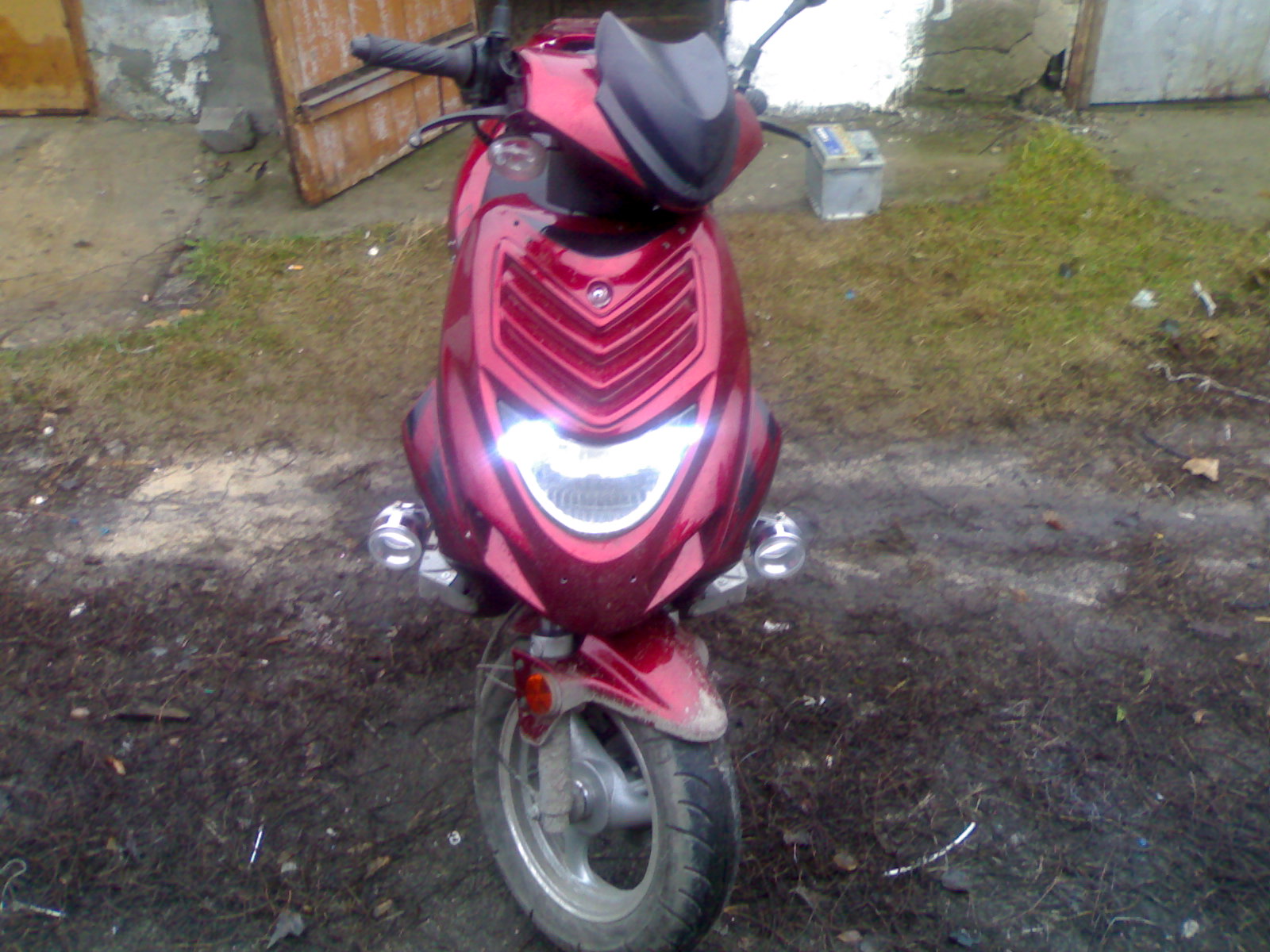

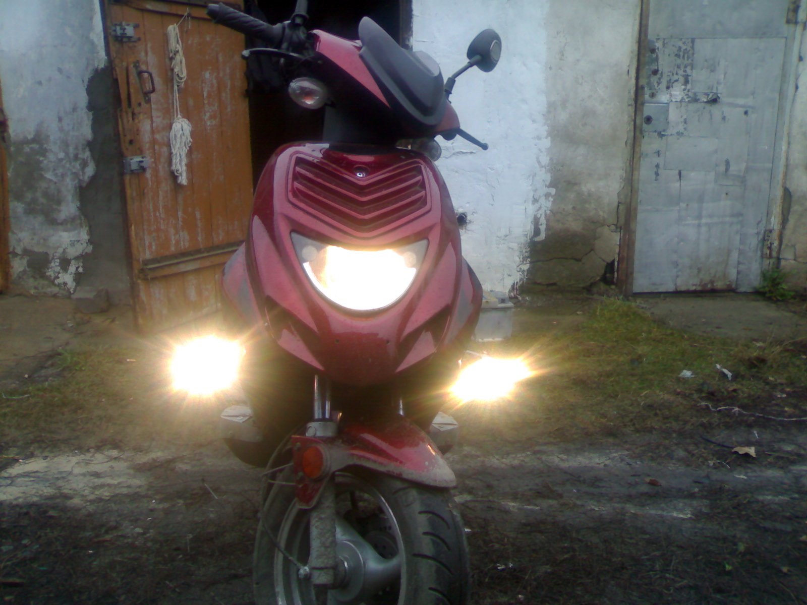

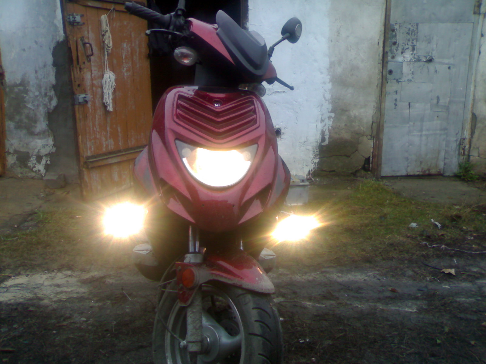

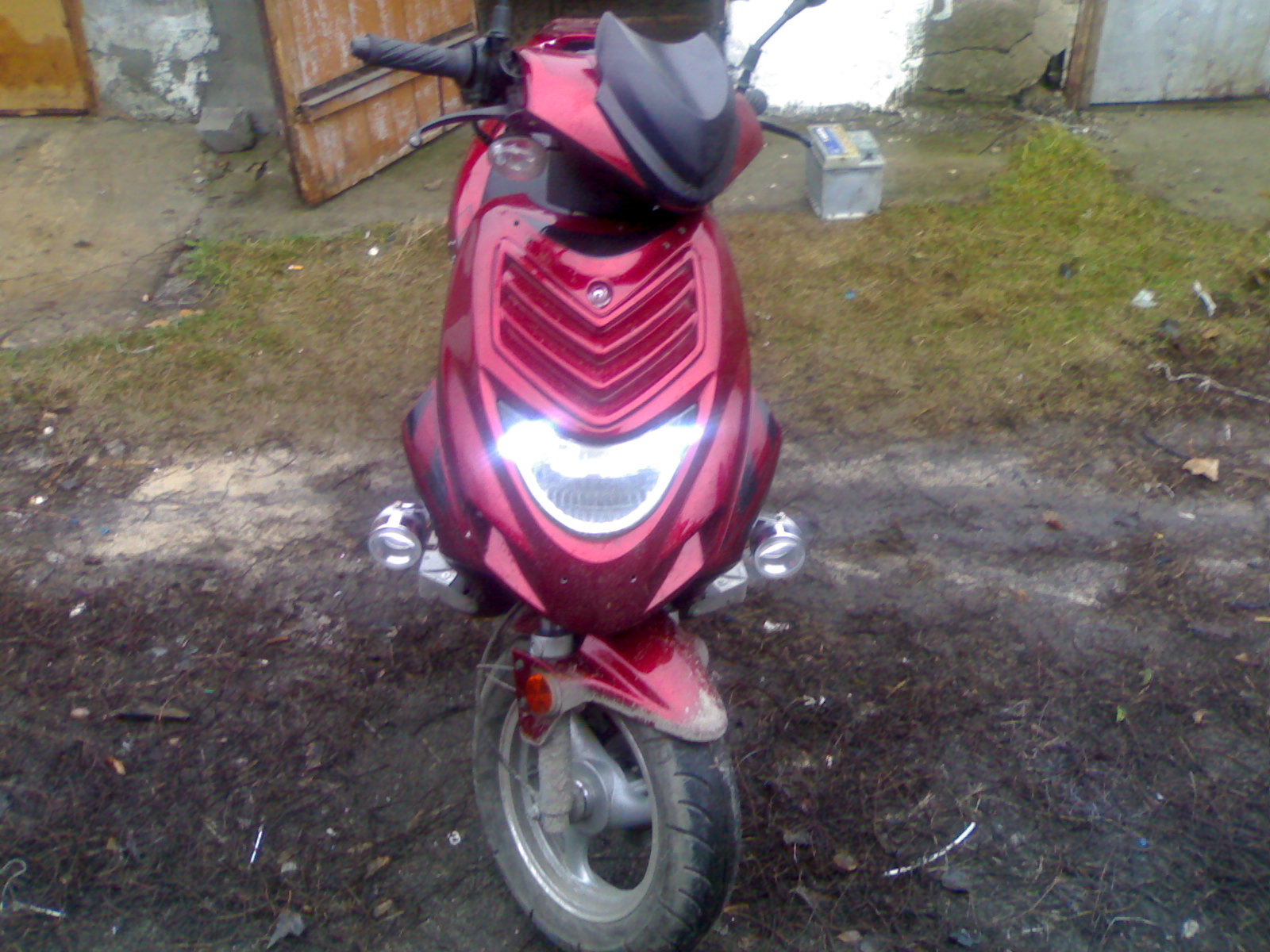

ребята,щас я расскажу,что я сделал!
есть такие фонари галогеновые с аккумулятором 6в,4,5 Ач
так вот:
берем абсолютно любые штатные автомобильные противотуманки,обязательно две штуки,устанавливаем в них эти галогенки(цоколь там абсолютно такой же) и, !!!!!!!!!внимание самое главное!!!!!!!!! запитываем их ПОСЛЕДОВАТЕЛЬНО.
от чего запитать-не принципиально,но я лично оторвал лампочку габаритного огня из фары,и запитал оттуда!
поставил переключатель,поставил еще пару 12 в светодиодных ламп,но уже в паралели и имею следующее:
пара галогенок питается и управляется штатной проводкой со штатным же генератором,и только одним дополнительным переключателем,но если не ставить доп габарит,то и его можно исключить,и лампочки 6в 35вт при последовательном подключении будут в паре потреблять 35вт.
один косяк есть: если сгорает одна из них,то цепь размыкается и вторая тоже не светит,но при грамотной установке ничего страшного не будет!

вот вам фото,смотрите и думайте,работает или нет!
20112009(002).jpg [ 273.46 KiB | Просмотров: 6912 ]
Комментарий к файлу: фары называются "Глаза Ангела",снабжены линзами еще
20112009(001).jpg [ 357.47 KiB | Просмотров: 6912 ]
не дрын-дын-дын-дын,а рррррр)
