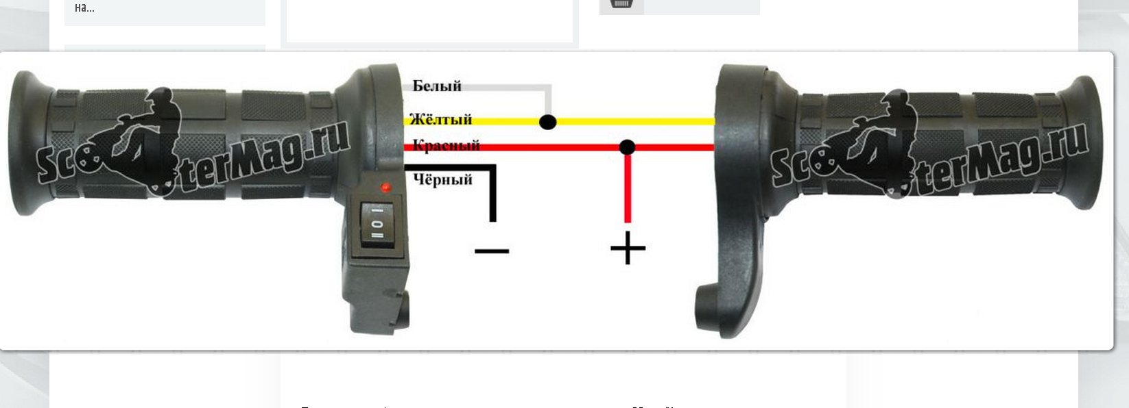

вот такие себе поставил из скутермага, проблем при установке не возникло, ручка газа имеет отдельно от карбюратора свою функцию сброса, подключается элементарно + и - на аккумулятор в инструкции написано, что если хочешь на асс подключить + то делать это надо через реле, ручки имеют два режима нагрева, пока ещё только первым пользовался, поставил потому-что при езде в прохладную погоду страдали в первую очередь руки.

alex+
Спасибо! Меня интересует вопрос именно про правую. На картинке не совсем ясно как она действует. У меня два тросса на ручке, это непосредственно грипса или грипса со всем механизмом управления газом?

СТАРЫЙ писал(а):
alex+
Это полноценная ручка газа только с подогревом.

СТАРЫЙ писал(а):
alex+
Ну я не совсем ТО имел ввиду. Меня интересует прокладка проводников к подвижной части ручки. Если честно, готовую покупать не хотелось бы. По двум причинам. Первая, на сузуки у меня двухтроссовый привод заслонки, не факт, что подойдёт. А во вторых по информации, из некоторых источников мощность, их низковата, а вот элементы подогрева можно было бы выбрать и заказать и помощнее. Так что вопрос? Как подать напряжение правильно, чтобы по пять раз за сезон не пропаивать провода?
