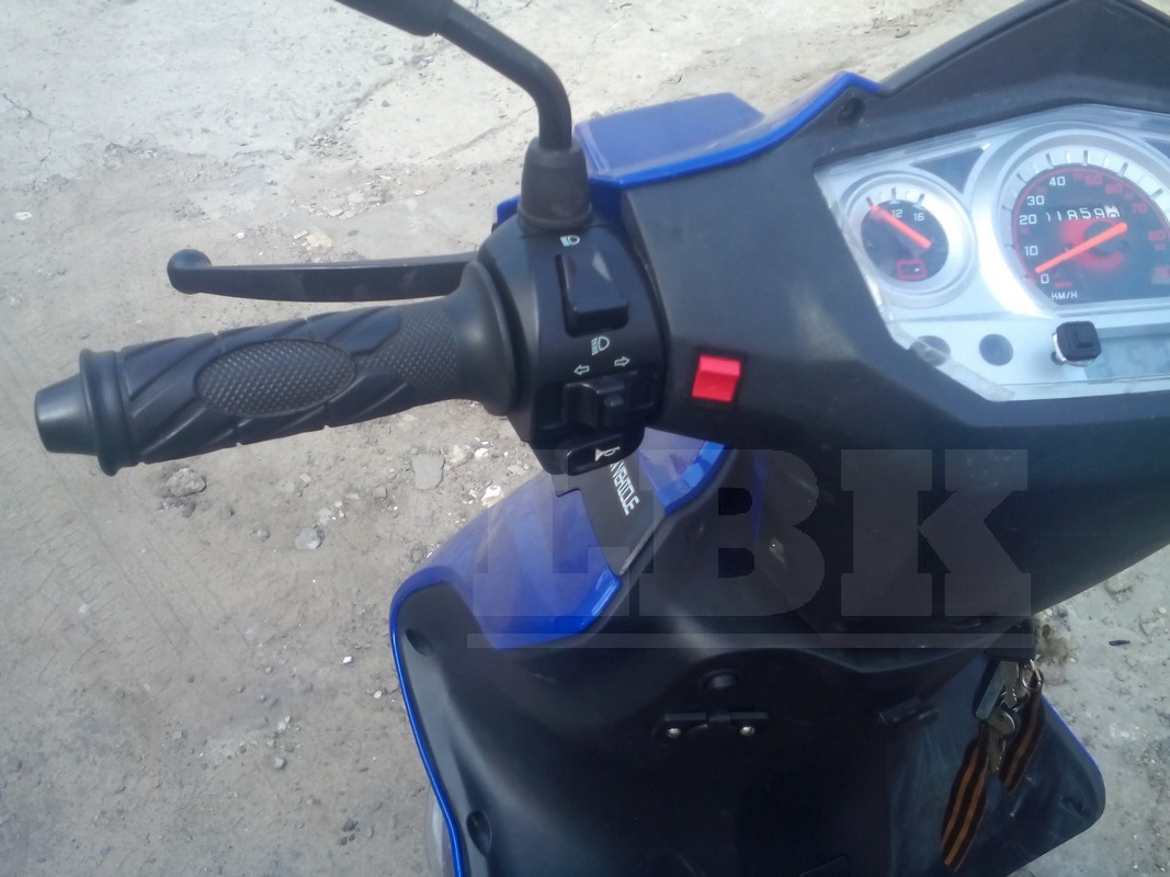

Поставил себе гнездо прикуривателя, делал подобное и на предыдущем скутере, все работало. Предохранитель 5А, полет нормальный.
20160801_155644a.jpg [ 167.82 KiB | Просмотров: 12976 ]
Вот ссылка, как делал... viewtopic.php?p=571959#p571959

Гнездо прикуривателя теоретически не потребляет никакого тока, там ведь просто два контакта, не соединенные между собой. Другое дело, если ты оставишь в гнезде зарядное устройство, например. Я поставил рядом с гнездом прикуривателя выключатель, когда он не нужен- просто выключаю его.
Yamaha Jog 1989г.в. ---- Irbis Nirvana 2012г.в. ---- ZVER B10 2013г.в.
