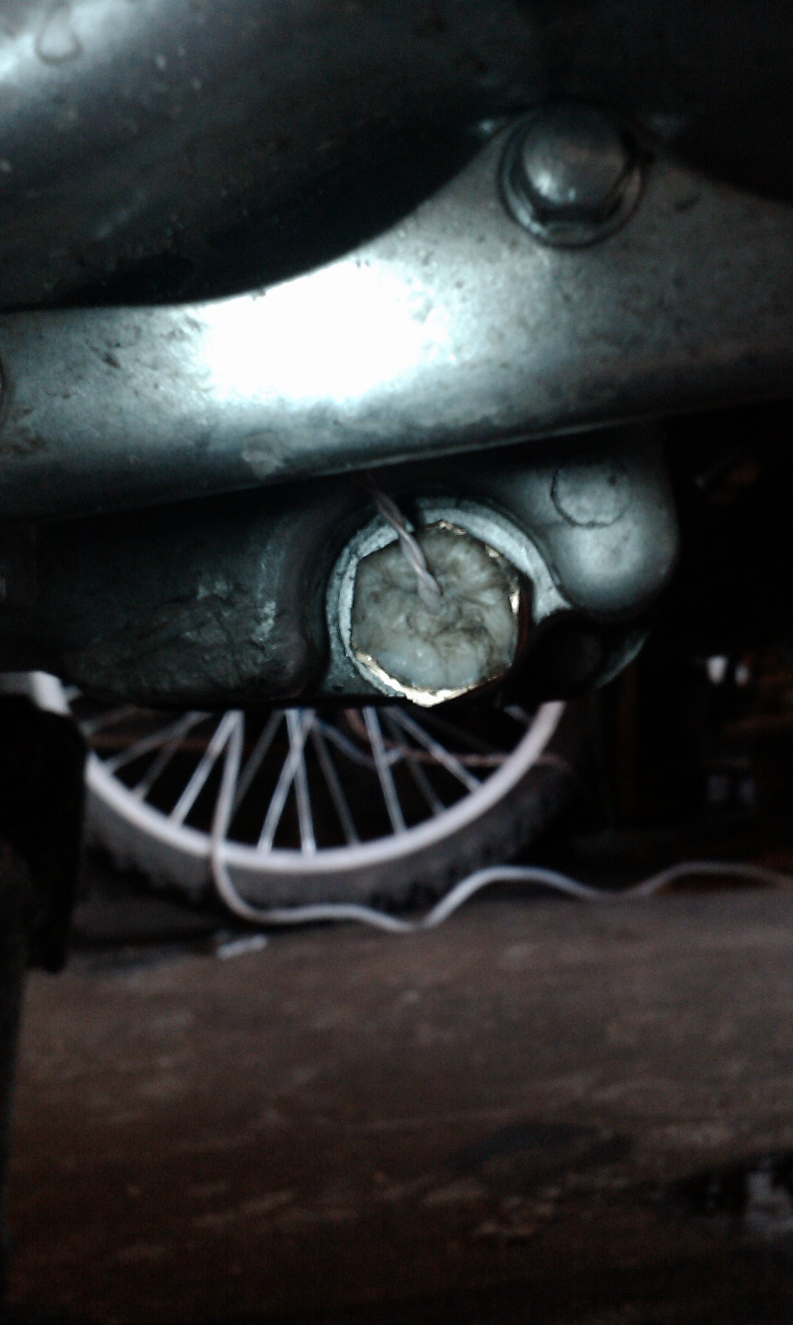

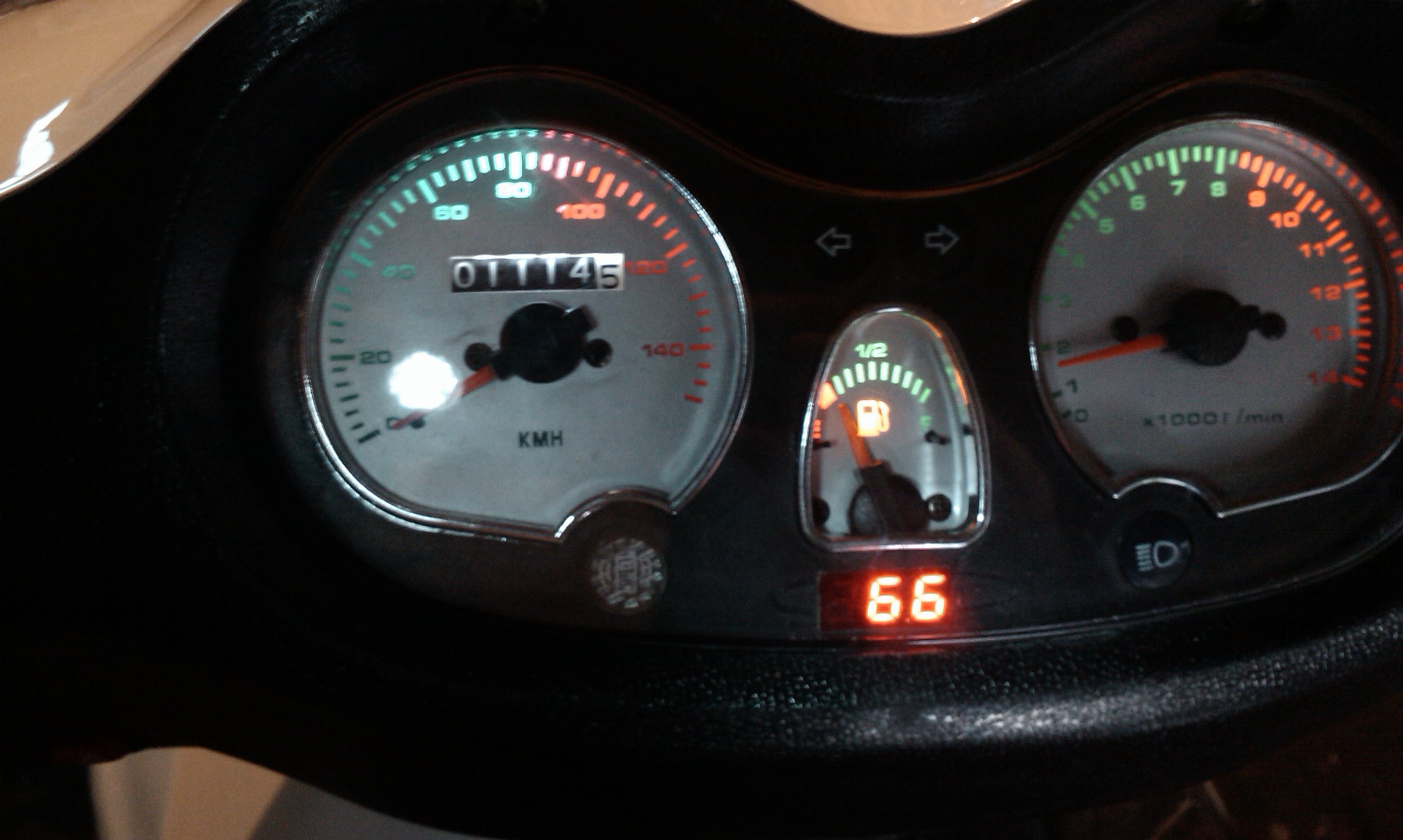

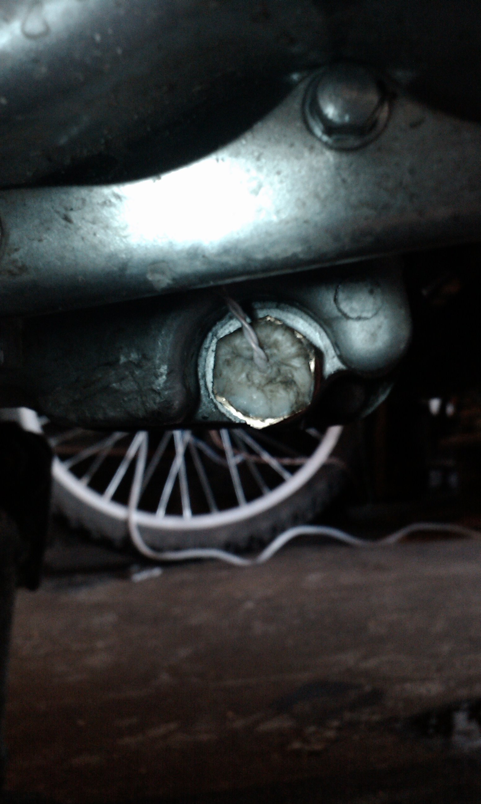

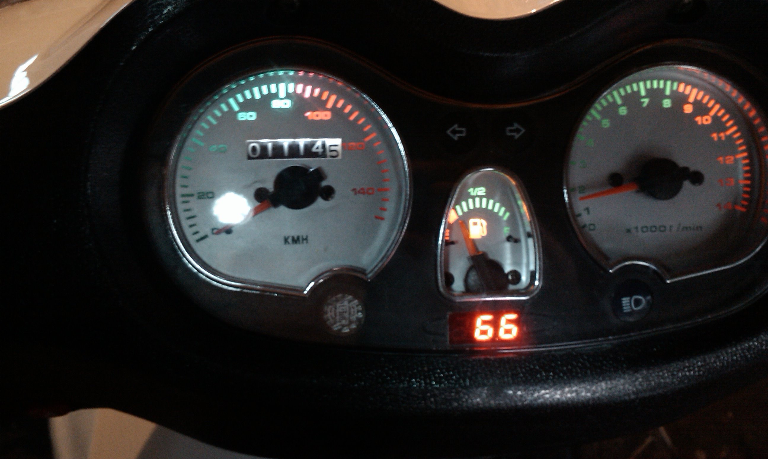

Сегодня поставил себе тоже датчик. Я поступил так: купил термометр скутерОК. Датчик от десятки. В датчике от десятки спилил верх, внутри там отверстие. Рассверлил его под 5мм. и вставил датчик промазав его термопастой. Сверху его залил бокситкой. Сам прибор врезал в приборку.

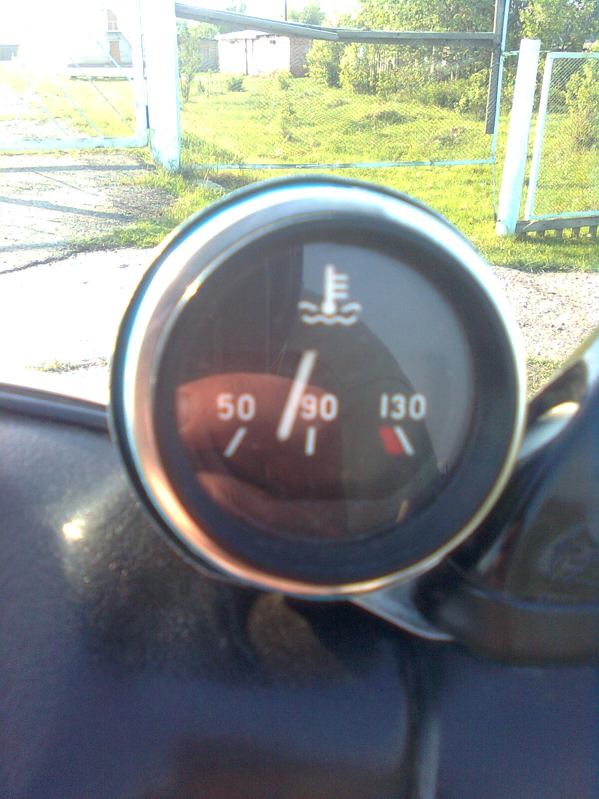

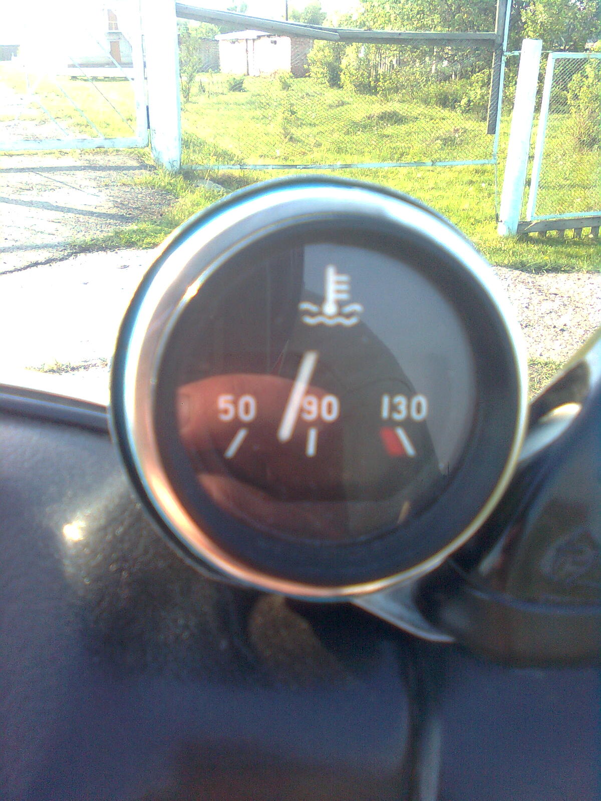

Вот моё творение, сори что корпус не запечатлел, он обтекаемый в хроме, смотрится достойно! 8-)
